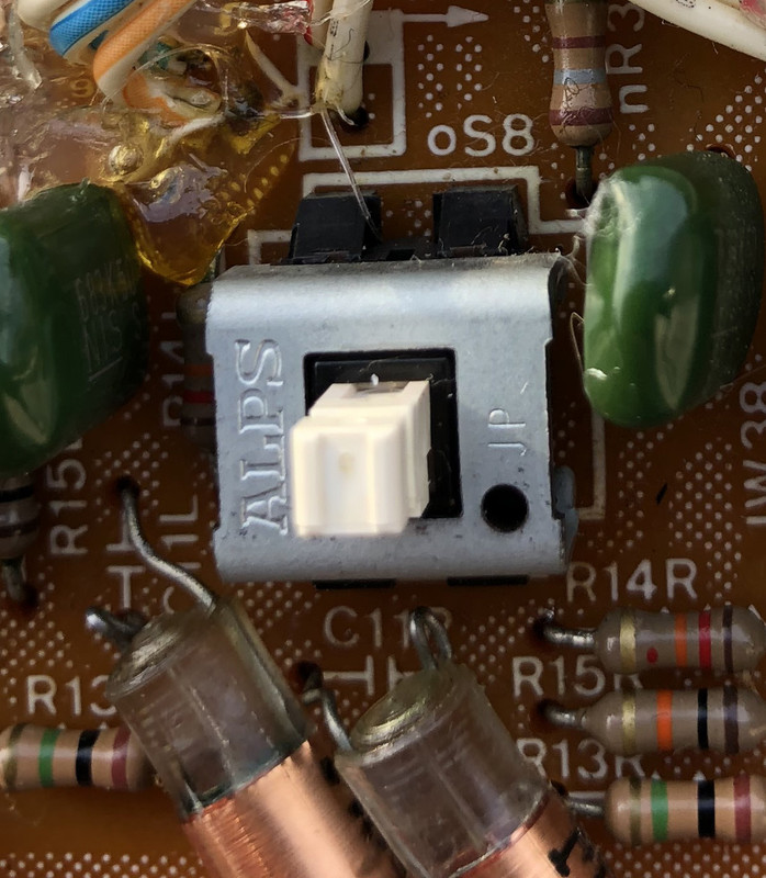

Nun aber zum eigentlichen Grund dieses Threads:  Rolley
Zum einen hab ich ein ordentliches Grundrauschen, das auch aus 3m Entfernung zu den Boxen wahrnehmbar ist (Volume auf 0). Ich denke Lautstärkeregler unabhängig, bei aufgedrehter Lautstärke ohne Signal kommt noch weiteres Rauschen hinzu egal welcher Eingang gewählt ist (erst recht bei Phono, was aber denke ich normal ist).
Bei aktivierter ToneControl wird dieses Rauschen erheblich verstärkt. Das Rauschen kann bei deaktivierter ToneControl abgeschwächt werden, in dem man am Schalter etwas ruckelt und zieht aber auch wieder verstärken wenn man ihn nur scharf anguckt. Die üblichen Sprühmittelchen T61/WL/T60 zeigten keinerlei Wirkung.
Dieses Grundrauschen ist links stärker als rechts.
Bei Musik ist dafür der rechte Kanal leiser oder kommt mir nur leiser vor, da es an Höhen fehlt.
Nun die erste Frage: kann dieser ToneControl-Schalter das Rauschen verursachen und einem Kanal Frequenzen rauben/abschwächen?
Die zweite Frage: diese Schalter mit 12 Pins gab es in weiß und blau. Weiß sind mit kurzschließendem Schaltvorgang, Blau mit offenem Schaltvorgang.
Nach stundenlanger Recherche hab ich nur welche in Blau gefunden. Kann ich die auch nehmen? Was kann passieren, wenn der Schaltvorgang nicht kurzschließend stattfindet? Knallt es dann kurz in den Lautsprechern? Geht mehr kaputt? Es sind vier dieser Schalter für ToneControl, Subsonic, Loudness, Muting. Bei meinen knistert auch der Subsonic ein wenig, der Muting-Schalter rastet nicht mehr. Einzig der Loudness-Schalter ist unauffällig. Also macht nur komplett Tausch Sinn...
Diese sind drin:
[Bild: Alps-Schalter.jpg]
Die hab ich gefunden:
https://www.ebay.de/itm/293858298593
Oder hat noch jemand welche von den weißen übrig??? Ich könnte mir vorstellen, dass Armin welche hat. Aber der ist ja leider nicht mehr hier  Denker

good-old-hifi hab ich natürlich im Hinterkopf, es könnte ja aber sein, dass mir ein Profi sagt, die blauen tun es in der Schaltung genauso. Die hab ich mir nämlich schon mal bestellt...
Alles was im überschaubaren Preissegment liegt und weiterhelfen könnte wird wie im Affekt gekauft. Ich hab wohl ein Problem... Agree

Das mit den Unterschieden der blauen und weißen hab ich hier her:
http://www.hifi-forum.de/viewthread-185-17722.html#4
SM mit Seite 2 hat die engine. Da steht auf S.6(Pdf Bl.8) für die BE-Bezeichnung Push SW. also Druckschalter und keine Kontaktart, aber im SP zeigt F4273 Umschalter.
[Bild: icon_e_sad.gif]
(22.05.2021, 17:18)Gorm schrieb: ... also Druckschalter und keine Kontaktart, aber im SP zeigt F4273 Umschalter.
sind Umschalter kurzschließend oder offen schaltend? Oder egal?
Ich werd wohl einfach mal die blauen Schalter einbauen wenn ich sie bekommen haben und "vorsichtig" gucken was passiert  Sad2
Umschalter oder Wechsler als Abkürzung von Wechselschalter sind normaler Weise offen schaltend. Das erklärende Bild für den hier gemeinten Unterschied aus dem Nachbarforum:
[Bild: alps-druckschalter-spea12234b-unterschie...069878.jpg]
Wenn die Kontakte wärend des Schaltvorgangs kurz geschlossen werden, also Öffner und Schließer gleichzeitig Verbindung mit dem Schaltkontakt haben, muß das in der umgebenden Schaltung berücksichtigt werden. Die kurzschließende Bauart verhindert also, dass der Schaltkontakt wärend des Umschaltens spannungslos wird. Im Zweifel muß man in die Schaltung schauen und abschätzen, welche Effekte bei Umschalten mit den verschiedenen Schaltern entstehen können.
Um Probleme beim Umschalten zu vermeiden, insbesondere unterschiedliche Spannungen beim Umschalten sicher zu vermeiden, werden bei Relais oder Schützen Kontakte sogar vor- oder nacheilend ausgelegt.
edit Hier ein Ausschnitt aus dem SP:
[Bild: Ausschnitt.jpg]
Auf die Schnelle kann ich da keine Probs mit offen schaltenden Umschaltern erkennen.
  • winix, AsMaMaCh
