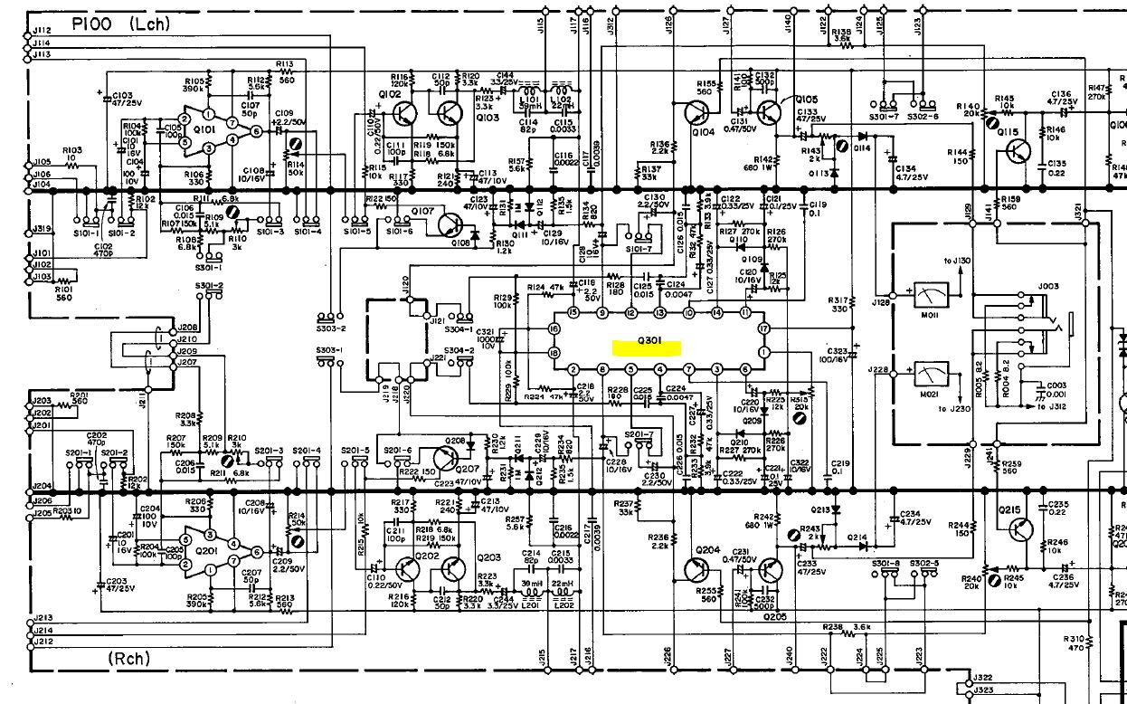

An weiteren Stellen der Platine wurde ebenfalls rumgelötet, insbesondere am O301.

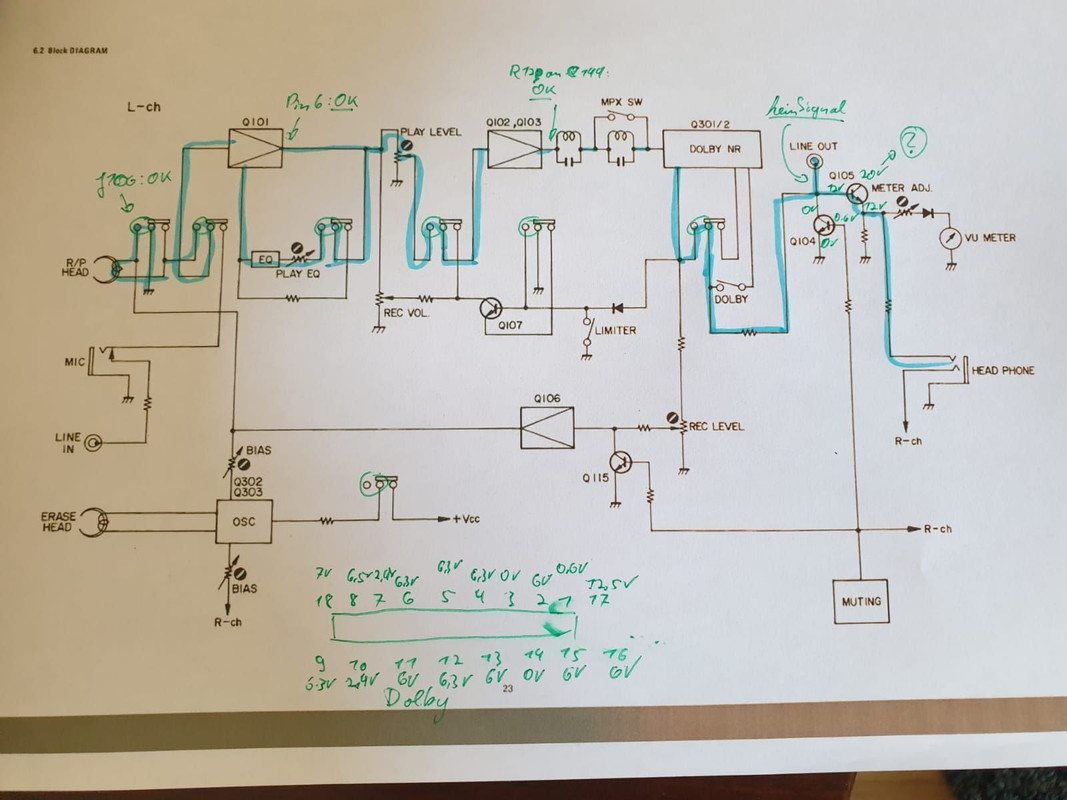

Moin Uli,
Ich hab das Signal mal versucht weiterzuverfolgen.
Bei Q101: OK
Bei Q103 (an R120 gemessen): OK

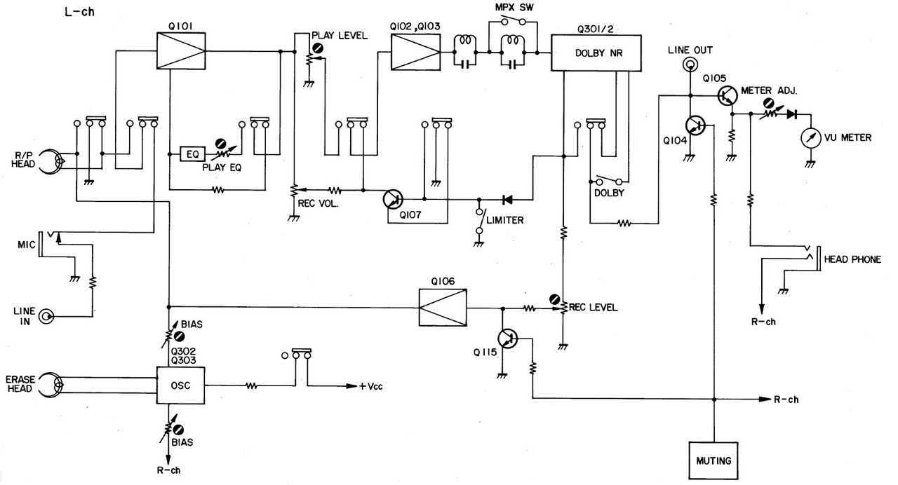

Laut Blockschaltbild kommt danach der Dolby Chip und anschließend Line-Out/VU-Meter/Kopfhörerversrärker.
Da aber weder Line-Out, VU-Meter noch Kopfhörerversrärker funktionieren, muss das Signal irgendwo zwischendrin verloren gehen.
[Bild: Whats-App-Image-2021-05-28-at-16-44-10.jpg]
das hat sich überschnitten!
Im Blockschaltbild ist zu sehen, dass der Schalter in Stellung "Aufnahme" steht.
Damit kannst du auch gut den Signalverlauf verfolgen.
[Bild: marantz-5010-blockschatbild.jpg]
wenn an der Basis von Q104 0,6V anliegen, dann mutet der.
Schließ mal die BE-Strecke kurz.
Jap.
Bei Überbrücken an Q104 von B zu E funktioniert es !
Nur was ist die Ursache?
Möglicherweise S304-1?

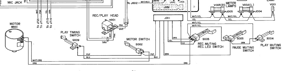

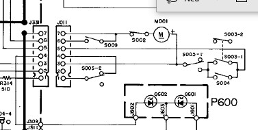

Die Muting-Spannung kommt über diverse Schalter von der Motor-Betriebsspannung (PIN 5 von J011).
Die Schalter müssen geöffnet sein.
[Bild: marantz-5010-muting-schalter.jpg]
[Bild: marantz-5010-muting-schalter-2.jpg]
Die drei Schalter funktionieren mechanisch und elektrisch einwandfrei.
Die Versorgungsspannung (grünes Kabel) der Schalter sinkt beim Abspielen von 14V auf 2,5V.

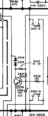

S403 ist der Dolby-Schalter.
Die Schaltung um Q304 hängt auch am Muting.
Zum Testen ob die Spannung daher kommt, die CE-Strecke kurzschließen.
Eventuell die Spannugen messen.Die Schalter S101-9 und S201-9 müssen offen sein.
[Bild: marantz-5010-muting-schalter-3.jpg]
Ok danke.
Ich schau morgen rein.Smile
Ja Moin.
Also:
C: 8,3V
E: 1mV
B: 16mV
Bei Überbrücken von CE funktioniert alles, aber der Transistor schaltet wohl nicht durch, da die Basisspannung zu niedrig ist.
Alle Bauteile um Q304 sind in Ordnung, wobei C306 entgegen dem Schaltplan 200yF hat.
S201-9 und S101-9 müssten die Aufnahmewahlschalter sein, die ich ausgebaut hatte und explizit das letzte Schalterpärchen.

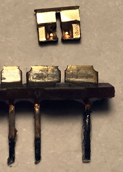

Korrektur meines Beitrages:
Das Problem ist gelöst und wurde von mir selbst verursacht.
Gestern hatte ich einen der beiden Schalter noch mal ausgebaut und zerlegt - alles in Ordnung.
Das Kontaktplättchen des Schalterpaares Nr. 9 unterscheidet sich von den anderen und auch die Kontakte sind sehr breit. Nun hatte ich erst den Eindruck, dass der Schalter immer geschlossen sein muss, aber genau das Gegenteil war der Fall.
Der Schalter ist nur beim Übergang von Wiedergabe zu Aufnahme für ca. 1mm Weg geschlossen.
Dies wird durch die schmalere Prägung des Plättchens erreicht, was mir erst nicht aufgefallen ist.
Ich hatte eben den 2. Schalter auch noch mal ausgebaut und siehe da: Aus Versehen hatte ich hier das "andere" Plättchen nicht auf den richtigen Kontakt gesetzt, sodass R308 immer zugeschaltet war.
[Bild: Schalter-21.png]
[Bild: Schalter2-klein.jpg]
