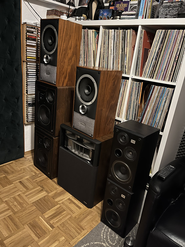

Hallo zusammen, ich verliere so langsam die Kontrolle über meinen kleinen Chillingroom Room.
Hier türmen sich immer mehr Boxen auf, so dass ich bald nicht mehr an mein Plattenregal komme  Tease
[Bild: IMG-5488.jpg]

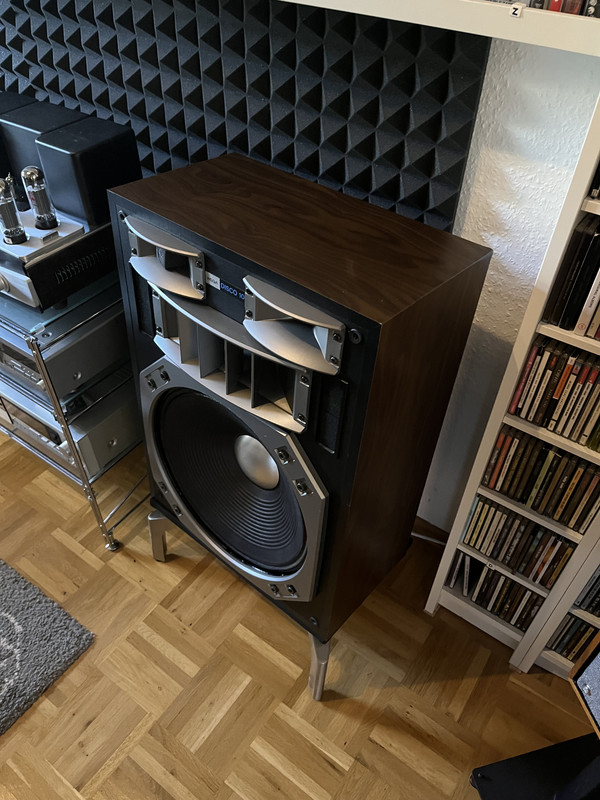

Einige haben ja mitbekommen, dass hier seit ein paar Monaten diese Wega Disco 10 hier eingezogen sind
[Bild: IMG-5233.jpg]
Durch die Hörvergleiche der verschiedenen Boxen kann ich sagen, dass eigentlich alle Boxen besser klingen als die Wega. Aber die Wega Disco machen wegen ihres Wirkungsgrades an meinem Röhrenverstärker echt Spaß.
Wenn, ja wenn da nicht die zuweilen anstrengende Mittelton und vor allem die nervige Hochtonwiedergabe wäre.

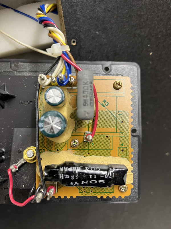

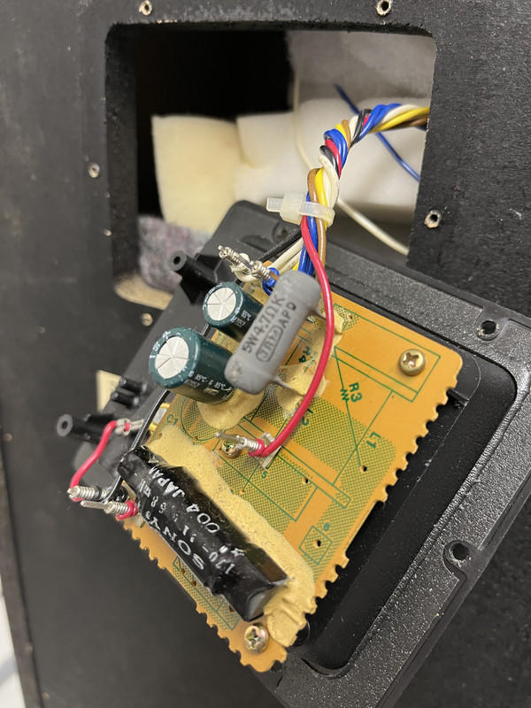

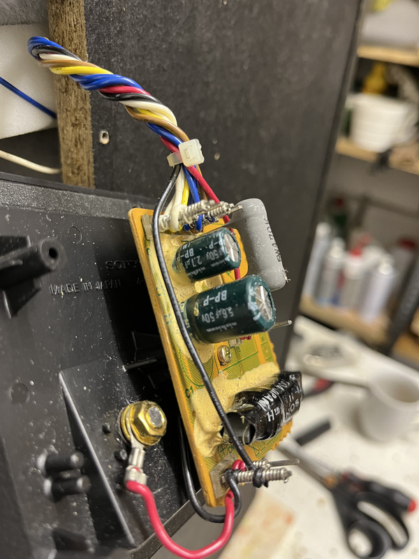

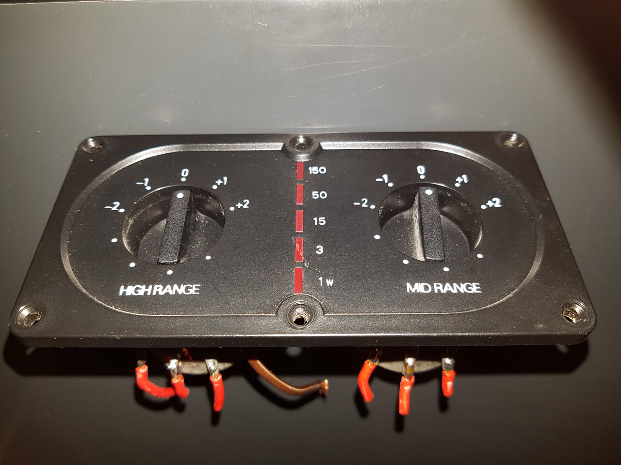

Hier mal die Weiche :
[Bild: IMG-5332.jpg]
[Bild: IMG-5333.jpg]
[Bild: IMG-5334.jpg]

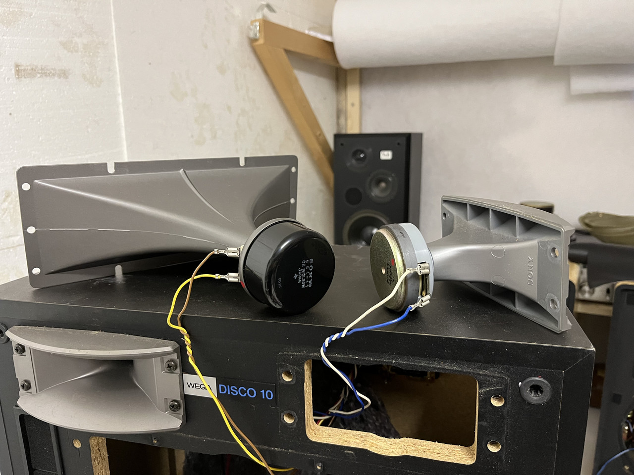

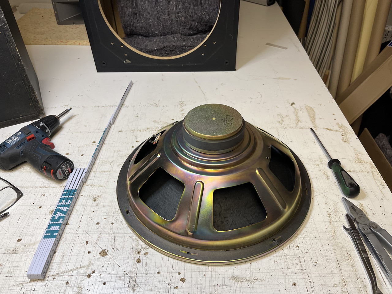

Und die Chassis :
[Bild: IMG-4718.jpg]
[Bild: IMG-4775.jpg]
Jetzt zu meinem Anliegen :
Kann man durch modifizieren der Weiche die Hochtonwiedergabe verbessern ?
Oder sind die Chassis selbst da der limitierende Faktor ?
  • DD 313
In einem kleinen Ausmaß bestimmt. Aber nur, wenn man das kann. Also weiß, was man will und es dann auch umsetzen kann. Denn gerade bei solcher Antitechnik mit krassen Ausreißern im Frequenzgang muss man ja auch gravierend eingreifen. Und als Allererstes muss man natürlich vernünftig messen können.
Ich glaub, die Lernkurve dürfte beträchtlich sein - und würde sich vor allem dann lohnen, wenn man am Ende was wirklich Gutes erreichen könnte. Was hier eh ausgeschlossen scheint.
Ich würde nicht empfehlen, das zu versuchen, sondern mal Genosse Tiarez zu fragen. Der kann das nämlich. Und der könnte auch nach der ersten Messung sicher sagen, ob man sinnvoll was machen kann.
  • HifiChiller, Caspar67
Ich will das Ansinnen nicht schlecht machen, aber der TT macht nicht so den äußerlichen Einruck, dass er überhaupt einen Hering vom Teller ziehen könnte. Ich habe bisher selten einen Tieftöner mit so einem kleinen Magneten gesehen (12Zoll?). Wenn dann noch Klagen über den Mittel- und Hochtonbereich kommen, die also schlechter sind - würde ich auch vorsichtig fragen, was dir deine Lebenszeit wert ist.
Die Teile durchmessen kann kein Fehler sein, ob sich da aber etwas ändert ist fraglich.
Entweder setzten die HT/MT früher oder später ein.
Sollten sie zu dominant sein, hilft nur die Abschwächung mit zB. Monacor DLP-200
[Bild: Levelkontroll.jpg]
Siggi

Ich wuerde erstmal einen simplen 2x10Bd EQ (oder besser einen parametrischen EQ) besorgen und schauen, wie weit ich dem Wunschklang nahekomme, wenn ich das alles mal im Eingangssignal etwas verbiege.
Nicht 100% dasselbe wie eine Weichenmodifikation, aber zum Simulieren erstmal eine Idee ohne Reue und ohne irgendwas auszuloeten und umzubauen.
Democracy Dies in Darkness
[-] 2 Mitglieder sagen Danke an Pufftrompeter für diesen Beitrag:
  • Kimi, HifiChiller
Oder einfach mal für ein paar Mark fuffzich eine DSP-Kiste oder Softwarelösung anschaffen. Da kann man dann auch jedes der Lautsprecherpaare einfach speichern und direkt die Korrekturkurve aufrufen. Muss ja kein Trinnov sein.
zuviel zeugs in zu kl. zimmer - wuerde mich wahnsinnig machen
Die Boxen vor dem Plattenregal stehen da ja nur in meiner aktuellen Test- und Findungsphase, weil ich keine Lust habe, die ständig in den Keller zu tragen.
Langfristig möchte ich schon gerne wieder an alle meine Platten rankommen.
