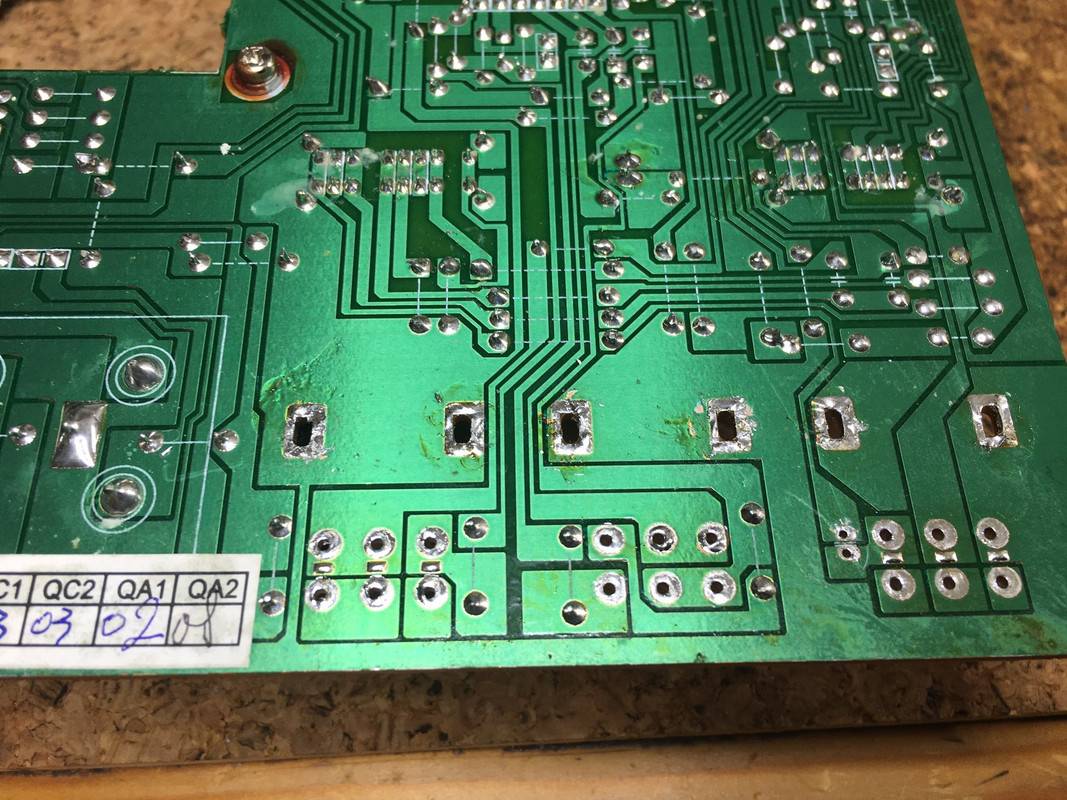

Die Geschichte hat mir keine Ruhe gelassen. Da es auf der VV-Platine nur 3 Elkos gibt, habe ich sie ausgelötet
und mit dem Multitester gemessen.
Zwei davon sind bipolare Typen, die waren unauffällig, der ganz oben 100uF/16V
zeigte diese Werte:
Zufällig flog hier gerade ein defektes PC-Mainboard rum, auf dem einer mit den Werten und der kleinen Bauform
vorhanden war, also ausgelötet und ins das Subwoofer-Board eingelötet. Ich hatte wenig Hoffnung, aber nach dem
Einschalten war das Brummen weg.  Ick freu mir! Alles funktioniert wieder, wie es soll.

Cool. Aber mich wundert, dass der erträgliche ESR und die gerade mal 20% die Ursache sein sollen. Eher vlt. ein Problem einer dieser Lötstellen? Wie auch immer: Gut gemacht!

Sehe ich ähnlich. Möglicherweise wurde durch das Aus- und Einlöten der Potentiometer, sowie die mechanische Beanspruchung der Platine die Kontaktstörung -temporär- ? behoben. Die Kondensatoren mit diesen Eigenschaften werden es vermutlich nicht gewesen sein. Das ergibt wenig Sinn.
Abwarten....Vielleicht ist der Fehler dennoch unbewusst und auf Dauer behoben worden.

Es sind übrigens 25%, aber im Prinzip ist es mir auch egal, woran es lag, Hauptsache, es funzt wieder!
Wenn man die gefühlt 50 Schrauben, die das ganze halten, herausgeschraubt hat, um an die Bauteileseite
zu kommen, dann kann man zur Sicherheit den Elko auch gleich wechseln. An den Potis lag es jedenfalls
nicht, denn vor dem Kondensatorwechsel hatte ich es auch schon probiert, und da brummte es noch.
