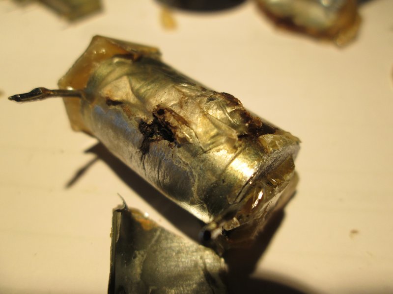

Zitat:selbstverständlich ist der rissige 0,47µF-Rifa MP rausgeflogen! Auch die beiden 0,01µF Rifa am Netzschalter sahen nicht mehr gut aus, am schlimmsten waren aber die 6800pF im Netzteil,
Hast du eventuell eine Bilderserie, oder sogar einen Wechselbericht?

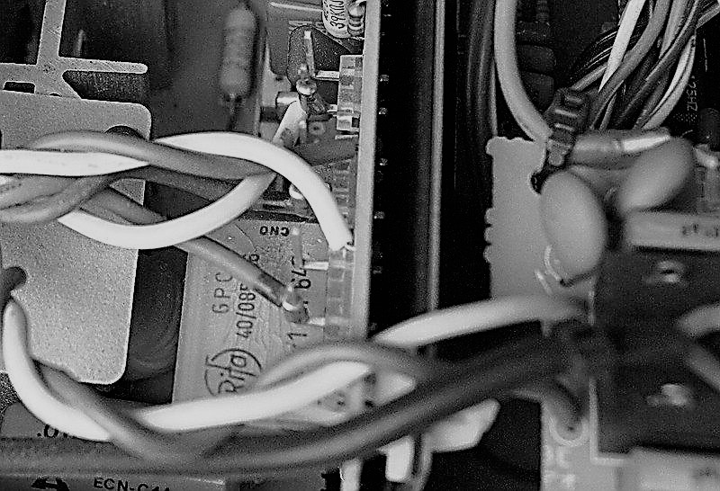

Den Knallfrosch würde ich ganz schnell wechseln. Der ist schon ziemlich "rissig"......
Beiträge: 132
Themen: 12
Thanks Received: 100 in 39 posts
Thanks Given: 26
Registriert seit: Nov 2021
A-960nix
![[Bild: DSCI1410.jpg]](https://i.postimg.cc/MTRLHrjx/DSCI1410.jpg)
Die Hübschere Seite
Kann ich hier mit meinem A-960 weitermachen oder eigenen aufmachen?
Da is noch meer...

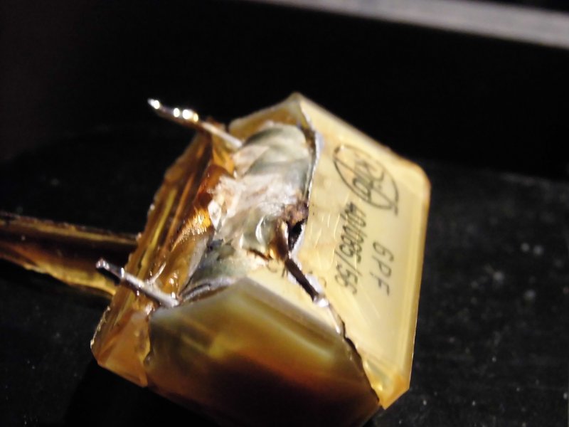

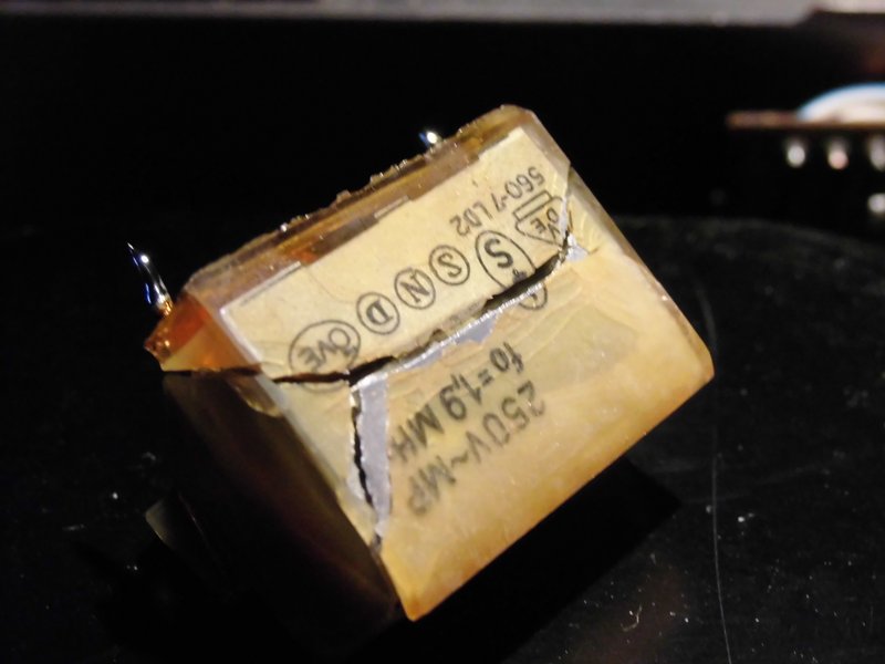

Ich würde mir weitere interessante Fotos des geplatzten Knallfrosches wünschen, da der Defekt des Bauteils bislang nur unzureichend abgelichtet wurde.
Vier oder fünf zusätzliche Macroaufnahmen würden Klarheit schaffen.
Beiträge: 132
Themen: 12
Thanks Given: 26
moin
 scope
Wenn du Bilder vom geplatzten Rifa meinst, kann ich dir auf schnell 2 liefern
(Akkus leer, ca 30min)
Bezüglich Knallfrösche Bebildern....
