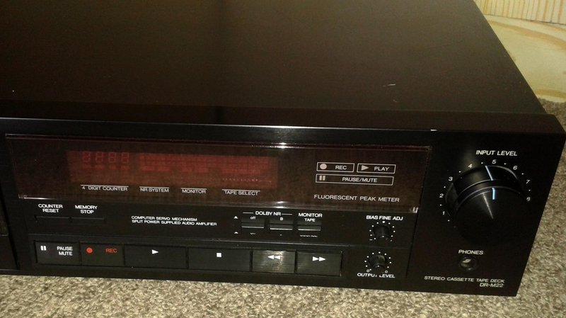

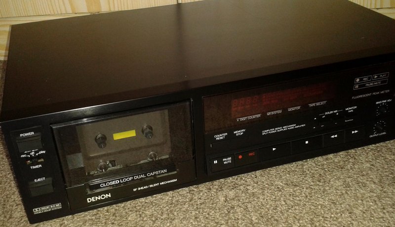

Denon DR-M22 TapeDeck Geräusche bei Play
Diese schwarze Cassettenabspielschachtel macht Geräuschprobleme bei Wiedergabe.
Denon DR-M22:

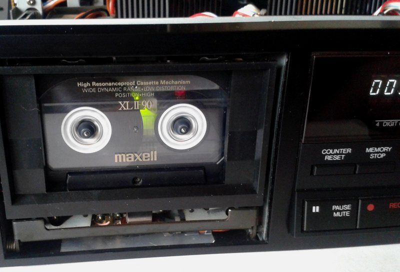

Dann habe ich testweise die Umspulzeiten gemessen.
Dazu nehme ich - wie üblich - immer die gleiche Cassette:
[Bild: 20210422-165500.jpg]
Das ist die inoffiziele OFF Testcase für Umspulzeiten (Maxell XLII 90).
Ergebnis:
REW = 3:41 min.
FF    = 2:33 min.
Das sind - vor allem bei REW - sehr schlechte Zeiten.
Nun war der Verdacht noch größer, dass es ein Problem mit dem Idler gibt.

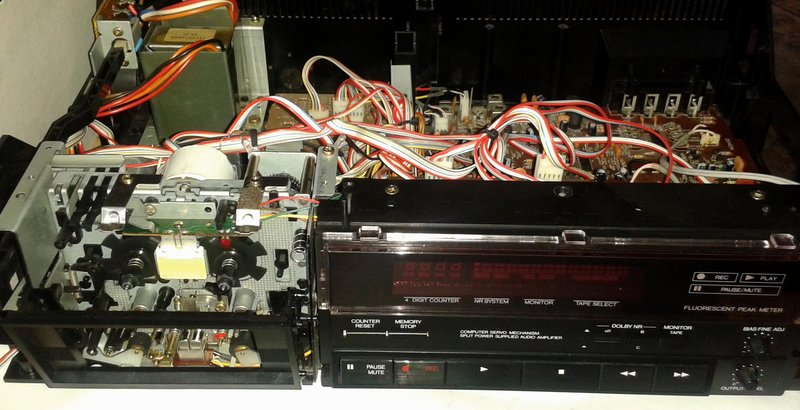

Frontplatte demontiert:
[Bild: 20210425-130421.jpg]
Hier muss noch zusätzlich der Timer Schalter abgeschraubt und die Kabel aus den Führungen ausgehakt werden. Dann kann die Front abgenommen und z.B. mal ordentlich von innen/außen gereinigt werden.

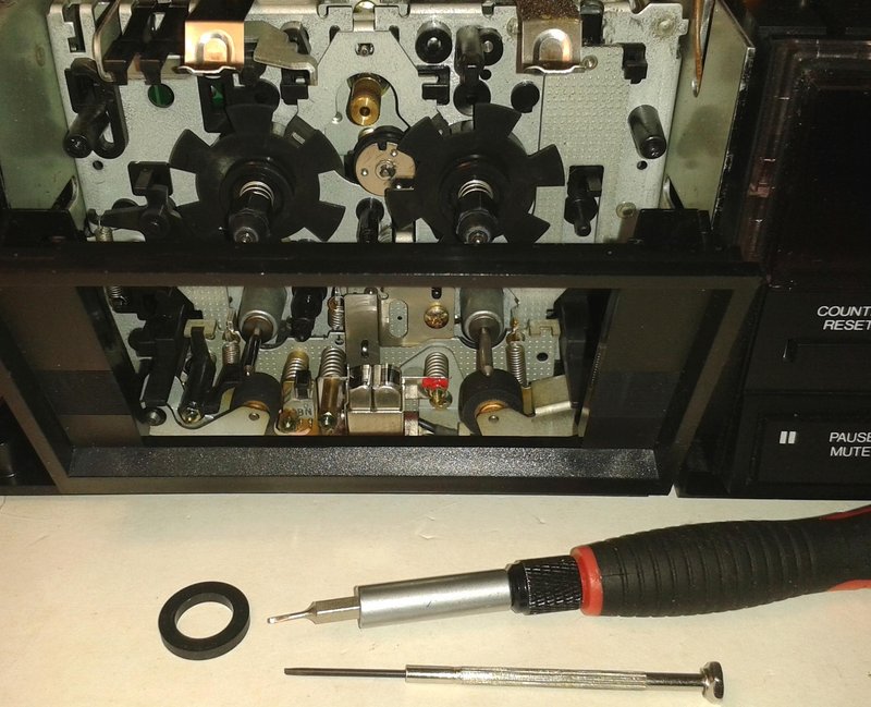

Ausbau des alten Idlers.
Dazu muss das Zwischenrad nicht ausgebaut werden. Ist zwar etwas frickelig, geht aber eigentlich ganz gut.
Der Reifen kann mit zweit entsprechend kleinen Schlitzbits oder -Drehern vorsichtig vom Zwischenrad gehebelt/gezogen werden:
[Bild: 20210601-130804.jpg]
Dabei muss das Zwischenrad nach unten gezogen werden, damit man oben unter dem Pulley vorbei kommt.
So sieht dann das Zwischenrad aus:
[Bild: 20210601-130854.jpg]
Wie man hier erkennen kann, ist der 'Felgenrand' nicht besonders hoch (ist z.B. bei Pioneer wesentlich höher).
Bedeutet, man kann den Reifen auch mit einer kleinen Spitzzange greifen und abziehen.

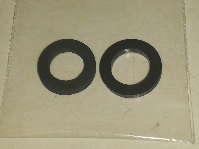

Vergleich von Alt- und Neuteil:
[Bild: 20210601-131848.jpg]
Wie (leider) nicht anders zu erwarten, hat der Nachbau eine etwas 'rustikale' Fertigung erhalten.
Aber, die Abmaße passten. Die inneren und äußeren Kanten wurden etwas geglätet, gereinigt und das Ding eingebaut.

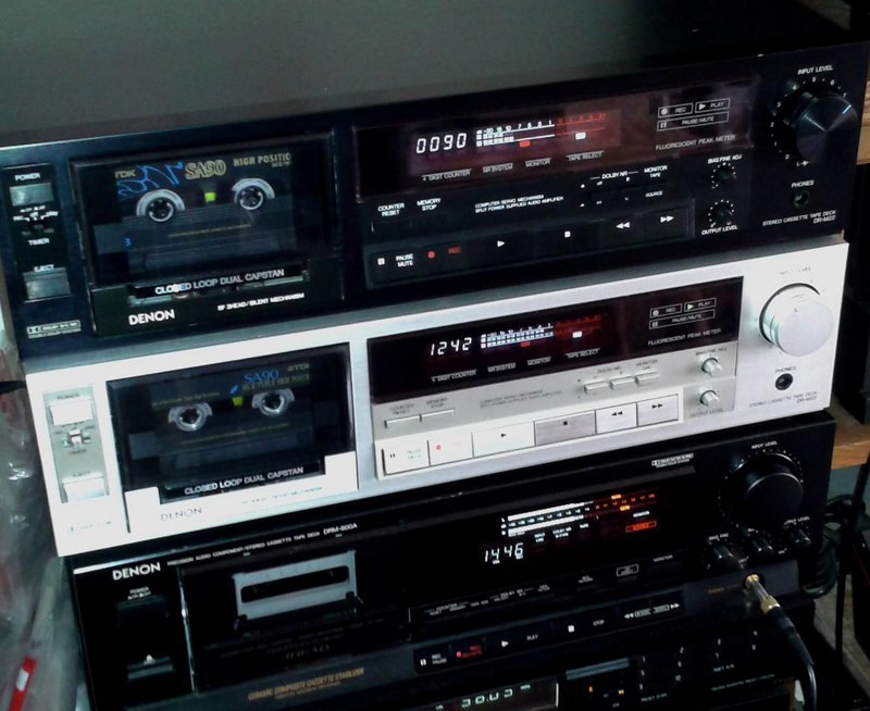

Gerät wurde wieder komplettiert und in den aktiven gestellt:
[Bild: 20210601-141348.jpg]
Nun war alles paletti. Gerät lief ohne Probleme und angenehm leise - egal ob Wiedergabe oder Umspulen.

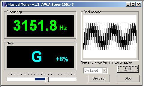

Gleichlauf:
[Bild: W-FTest07-Juni21-DR-M22.jpg]

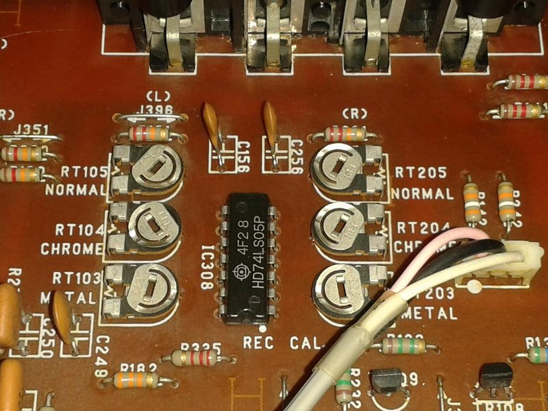

Als Besonderheit, kann man bei diesem Gerät, den Referenz Aufnahme-Pegel für Typ I, II + IV getrennt einstellen:
[Bild: 20210608-122313.jpg]
Alles lies sich sauber einstellen.

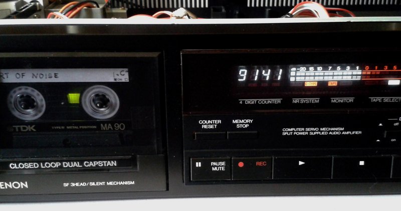

TDK MA mit Dolby C und *Art of Noise* bespielt:
[Bild: 20210608-114315.jpg]
Diese Case eignet sich für mich sehr gut, um Gleichlauf, TapeSpeed, Azimuth und Hochtonauflösung - auch nur mit meinen Holzohren beurteilen zu können.
