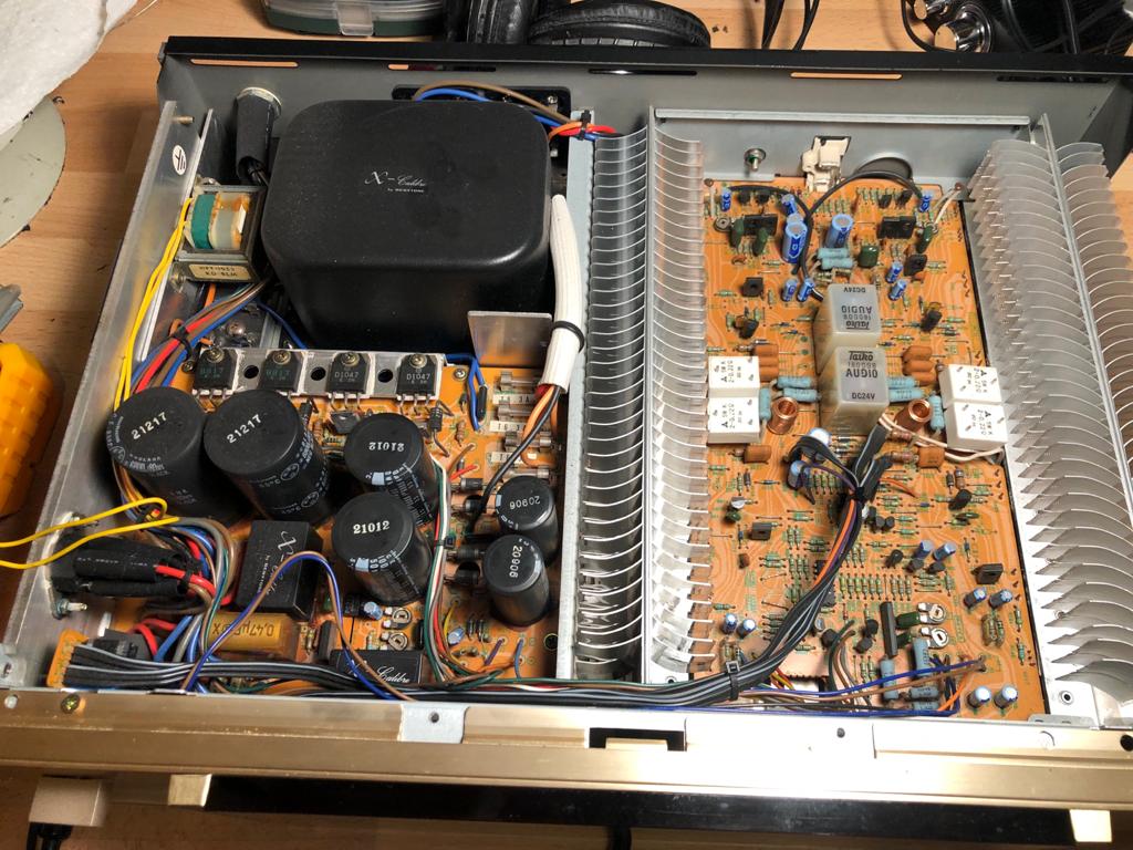

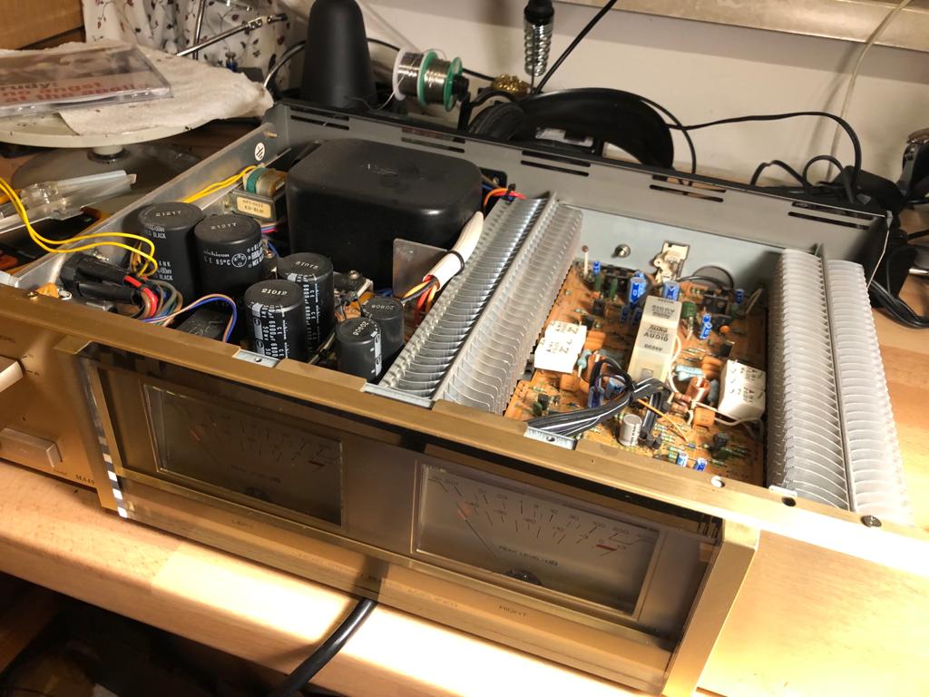

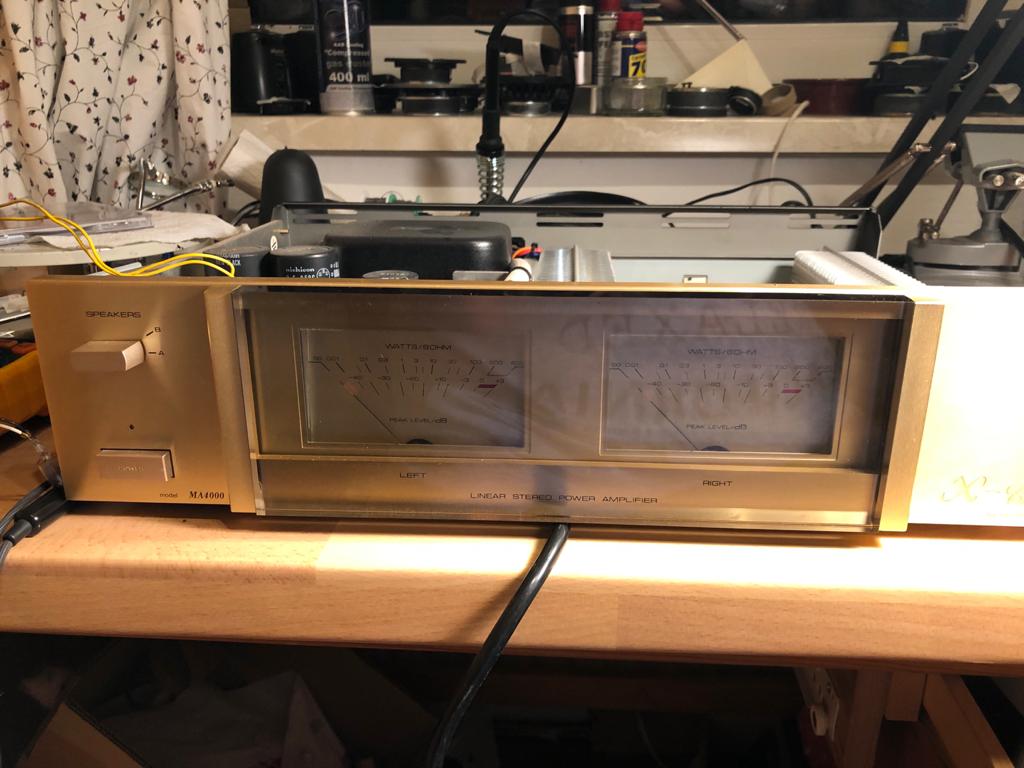

Mit viel Glück hab ich einen sehr raren und edlen Benytone X-Calibre MA 4000 reinbekommen.
Der erste Blick in das Gerät überzeugt mit einer extrem sauberen und aufgeräumten Verarbeitung. Wirklich toll, was da damals von Benytone gebaut wurde.
Gerät spielt einwandfrei lediglich die VU Meter Beleuchtung ist defekt. 2 x unterschiedliche Bauformen (vermutl. wurde da schon was getauscht)
Hat jemand von euch einen Tipp welche Birnen ich da am besten verbaue.
Werte stehen leider keine auf den alten Birnen, ich habe 10,7 Volt AC gemessen.
Bin für jeden Tipp dankbar.
Grüße Bernhard

Habe noch mal in den Untiefen des Netzes was gefunden, das hilft mir schon recht weiter
[Bild: Unbenannt.png]
Danke ich hab die passenden Lampen schon gefunden:
https://www.ebay.de/itm/Carver-M-500-M-5...K0QAvD_BwE
Der läßt sie für sich fertigen. Nicht anders, als ich geschrieben habe. Er gibt halt oft die Werte nicht an - Wissen ist Macht :-)
Nicht ausgeschlossen dass er da 12V 5W (= 420mA) Standardlampen aus dem Carbereich benutzt.
Wenn die mit nur 8V betreibt fließen dann ungefähr die 250mA aus der Liste oben.
Wäre also auch einen Test wert. Ist sicher günstiger
Mist, meine Antwort war weg. Ich habe oftmals als Ersatz für Skalen 12V mit 2 oder 3W benutzt. Das ist geringfügig weniger Licht, aber bedeutend kühler als die originale Beleuchtung mit 8V250 oder 300mA.
und bei Betrieb an Unterspannung haben die Lampen auch fast das ewige Leben. 10% Unterspannung vervielfacht schon die Lebensdauer. Ob sie dann etwas dunkler leuchten, sieht man eh nur im direkten Vergleich.
Da hast Du recht - bei den Receivern schmeiße ich immer alle Lampen gleichzeitig raus, wenn ich 12V reinmache...
Danke wollte euch noch sagen, dass die Lämpchen perfekt passen, sowohl passgenau als auch technisch und Gerät leuchtet wieder sehr gediegen !!
Danke für eure Hilfe !!
