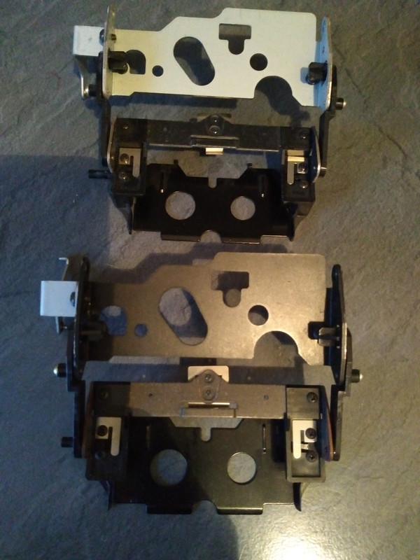

Da nicht alle Dat Freunde in den Rep. Faden reinsehen, hier ein kleiner Tip: Das Gerät hat serienmäßig noch die alte Lademechanik des Jahrganges 1990 drin. Dadurch kommt man im eingebauten Zustand kaum an die linke Bandführung dran.
[Bild: IMG-20210930-183715-820.jpg]
Um das zu ändern, empfiehlt sich der Austausch durch die neue Ausf. ab 1991. Gibt es in Metall  Natur oder brüniert. Als Spendergeräte passen die Typen DTC-670, 57ES, 77ES, sowie die A- u. PCM Baureihen.
[Bild: IMG-20210930-183732-371.jpg]
