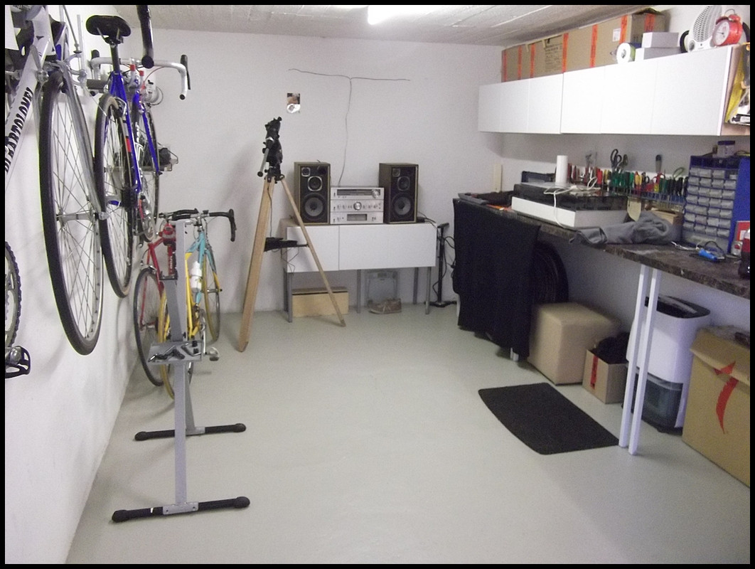

Hallo, über mein Toshiba 335 System hatte ich ja in den Neuzugängen bzw. auch im Toshiba-Thread berichtet....
Ich bin soweit mit dem System 335 zufrieden, so wie ich es jetzt habe - nur zwei Dinge sind mir augefalllen, die mich etwas verwundern :
1. ) mit der eingebauten Antenne an meiner ollen WEGA Studio 3207 Kompaktanlage, empfange ich wesentlich mehr Sender als mit dem Toshiba 335 Turm + Wurfantenne ( obwohl ich da jetzt so weit zufrieden bin, denn die stärksten Sender die ich sonst so höre kommen jetzt alle gut rein )
2.) mit den gleichen Boxen erzeugt meine WEGA 3207 deutlich mehr Bass, als das Toshiba Setup !! Beim Toshi muss ich den Bass-Regler schon voll aufdrehen, um überhaupt Bässe richtig wahrzunehmen !
Bis jetzt schiebe ich das auf die Leistung der Wurfantenne (??) weil ich ja momentan noch nur Radio hören kann und bin mal gespannt, wenn Plattenspieler und CD-Player eintrudeln, ob dann mit anderen Medien mehr Bass rauskommt.....???
Das einzige, was ich noch geändert habe : als ich das Toshiba System bekam, habe ich es quasi entgegengestezt zur ersten Position der Wega Anlage ( am Fenster ) ans andere Ende meines Hobby-Raumes platziert.
Ich könnte mal probeweise die WEGA Anlage wieder anschließen, um zu sehen, ob sich das Bassverhalten jetzt auch bei der Wega verändert hat....
LG Michael
Neue Position im Bastel-Raum : früher am Fenster jetzt an der gegenüberliegenden Wand !
Die alte WEGA mit gutem Bass noch am Fenster !
MfG Michael

Also den fetten Bass, den Du vermißt, wirst Du nicht über die Antenne holen. Ich würde auch noch mal mit der Aufstellung der LS experimentieren. So stehen sie suboptimal - generell. Zu eng aneinander, zu dicht an der Wand. Und Dein Raum hat kaum dämpfende Eigenschaften.

so: war jetzt eben die ganze Zeit im Hobbyraum - und natürlich war der Fehler nicht in der Anlage, sondern er stand vor der Anlage !
Ihr hattet vollkommen Recht : beim Fummeln an der Anlage sind mir 2 Fehler unterlaufen - zum einen muss ich an den Kippschalter für Loudness gekommen sein ( der stand auf OFF ) zum anderen war tatsächlich eine der Boxen wieder falsch verpolt !
Ich habe mir jetzt an den Plus-Litzen ein für alle Mal ein Stück rotes Isolierband umwickelt, damit ich das nicht wieder vertausche !
Der Bass ist wieder da !
Natürlich sind die kleinen Summit-Boxen auch nicht die kräftigsten Brüllwürfel, aber ich bin soweit wieder zufrieden !
Habe die Anlage aber auch wieder ans Fenster gestellt und der Empfang ist jetzt auch ( minimal ) besser.
Die stärksten Sender erreichen jetzt einen Pegelausschlag bis auf den Skalenwert 3 , vorher 2,5.
Meine "Haus-Sender", WDR2/3/4/5 , Radio Vest und 1LIVE kriege ich aber sehr gut rein.
Tja bei dem schmalen, kleinen Raum ( 3x 5 Meter ) habe ich in der Boxen-Aufstellung leider wirklich nicht viel Möglichkeiten, aber wie gesagt : momentan bin ich wieder zufrieden.
LG Micha
Huch: bei dem Foto sehe ich, dass ich mal wieder das Fenster putzen muss !
MfG Michael
Du könntest ja trotzdem nochmal überlegen dir ein paar passende LS Ständer zu besorgen, und die Boxen neben das Board auf dieselben zu stellen.

In einem Bastelkeller würde ich keine Lautsprecher auf einen Lautsprecherständer frei im Raum aufstellen, da schnickt man zu schnell mit sperrigem Krempel dagegen.
Als Option könnten kleine Regalböden an der Wand helfen, hoch angebracht im Zweifel die Lautsprecher auf den Kopf stellen, sodass die Hoch- Mitteltöner ungefähr auf Ohrhöhe spielen.
Ansonsten statt in des eh „überflüssigen“ Tapdecks evtl. (vorher) in einen Equalizer investieren?
