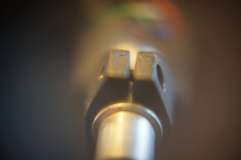

Wie sieht es denn auf der Gegenseite (am Tonarm) aus?
Ist dort eventuell die Buchse auch verdrehbar, so dass sich in Summe ein sinnvoller Verstellbereich auch mit Stift ergibt?
#27
ACHTUNG:
Bitte mal probieren, ob der Stift vielleicht federnd gelagert ist und einfach reingedrückt werden kann (stellt die eigentlich optimale Position sicher).
#28
Definitiv ist dieser Stift bei meinem Streifenhörnchen nicht vorhanden.
[Bild: DSC02382.jpg]
Mist -ich hab ihn übersehen, mit der stärksten Lupe hab ich ihn doch Entdeckt..erguckt auch nicht so weit raus wieder desTEs. Sorry.

(28.10.2021, 13:46)Fürchtenix schrieb: ACHTUNG:
Dann sollte auf dem Schaft um 180° versetzt zum Stift eine versenkte Madenschraube zu sehen sein, die das Einführen des Stiftes und einer Feder ermöglicht.

Der kleine Führungsstift an der Verschraubung des Headshell ist natürlich nicht sinnlos oder überflüssig, weil er eine Verstellung der Horizontaleinstellung bei der Überhangeinstellung verhindern soll.
Sony hatte die ersten Serien des SH 150 ohne Stift gefertigt, dann aber "verbessert", also diesen Stift eingesetzt.
Bei den meissten Tonarmen sind unterhalb der SME - Verschraubung eine oder zwei Schrauben eingesetzt, die den SME Anschlussblock im Arm halten; bei vorsichtigem Lösen selbiger gibt es in 99% aller Fälle die Möglichkeit einer Feinkorrektur (es sei denn, der Anschluss ist im Arm eingeklebt)...
Sollten keine Wege nach Rom führen, würde ich den Führungsstift vorsichtig abtrennen und die Oberfläche plan schleifen, dann kannst du den Azimut problemlos einstellen. Überhang war ja nicht das Problem, oder ?

Nun scope, du schreibst, ganz lapidar, das wäre ein Fabrikationsfehler. Kann ja sein! Aber es wäre doch ganz interessant, den Fehler zu finden. Würden zB die beiden Stifte nicht exakt um 180 Grad versetzt sein, wäre der Fall klar. Das kann ich mir aber nicht vorstellen. Ich glaube, das Problem liegt auf der Seite des Headshells, also des schwarzen Teils, vielleicht ist der Spalt um Bruchteile (eines mm) seitlich versetzt. Das könnte man durch ein hin-und hertauschen zwischen den beiden Headshells und Anschlussstücken herausfinden.
In Folge könnte man dann auch überlegen, ob man nicht den Spalt, zB mit Dremel oder Schlüsselfeile, auf der Seite erweitern sollte, auf der er die Senkrechte Ausrichtung behindert. Langweilig? Uninteressant? Für Dich ->Ja ...Für mich -> Nein.

Wenn diese zwei Bilder Übereinander gelegt werden, sieht man überhaupt erst, ob und welche Abweichung vorhanden ist...

Da sich der Stift nicht eindrücken oder rausziehen lässt und es auch sonst keine Möglichkeit für eine weitere Korrektur gibt, habe ich ihn jetzt entfernt und somit die Möglichkeit, das Headshell korrekt auszurichten. Leider ist dabei ein Kabel abgegangen und nun musste ich einen Lötkolben bestellen, da ich meinen zur Zeit nicht finden kann.
