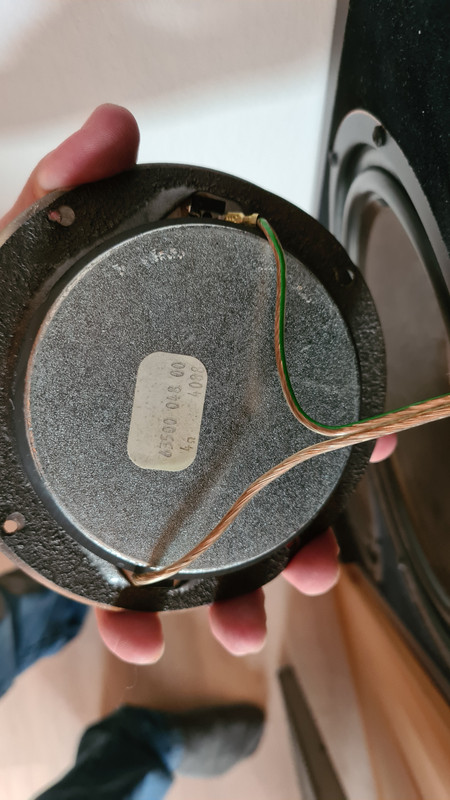

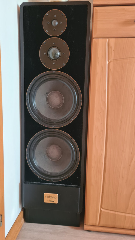

Hallo bei meiner Fisher Octavia 901, 32 Jahre alt. Sind beide Mitteltöner kaputt.
Der Mitteltöner hat 4 Ohm, finde leider keinen. Der Aussendurchmesser ist 140 mm.
Habe eine Visaton gefunden der passen würde hat aber 8 Ohm.
oder hat wer zufällig sowas rumliegen. Wenn der mitteltöner vom Durchmesser etwas kleiner wäre
egal ist Abdeckung drüber
gruss yamaha

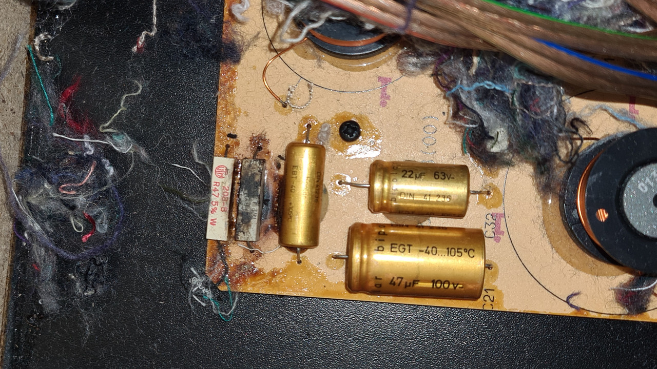

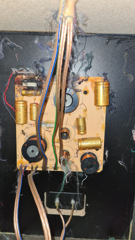

Hallo anbei ein Foto
gruss yamaha

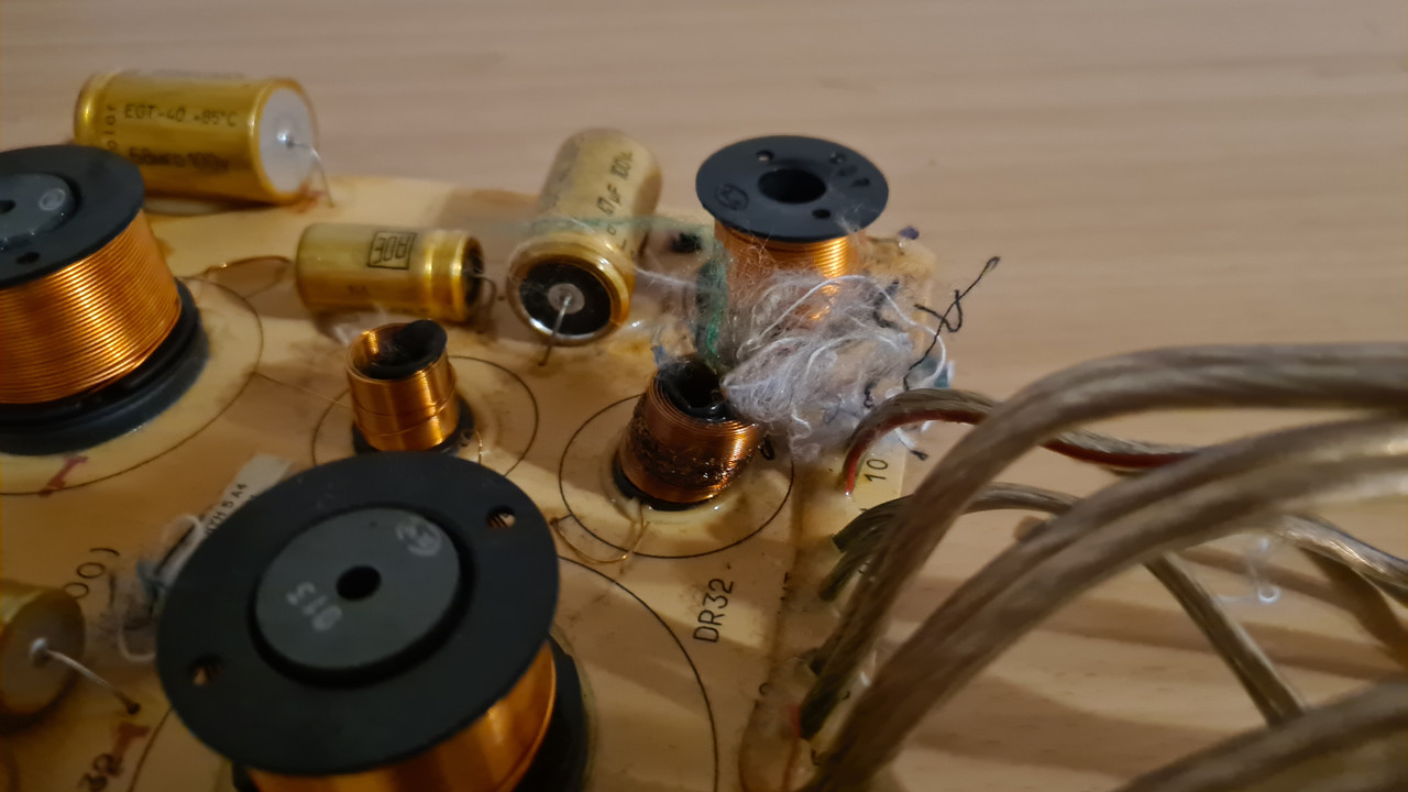

Hallo anbei ein Foto von der anderen Weiche kann man mehr lesen.
Brauche allerdings die Werte des Wiederstands zu bestellen.
Gruss yamaha

Der verkohlte Widerstand jeweils könnte schon die Ursache für den Ausfall der Mitteltöner sein.
Wenn Du zum Test diese Widerstände überbrückst, könnten die Kalotten schon wieder Töne von sich geben. Ein Versuch ist es wert.

Der verkohlte Widerstand deutet auf eine dauerhafte hohe Belastung hin, da brennen dann meist auch
die Schwingspulen durch. Der Mitteltöner lässt sich ja ganz einfach mit dem Multimeter durchmessen, dafür
muss man nicht extra die Widerstände auf der Weiche überbrücken. Hier gibt es Mitteltöner von Peerless,
zwar mit Schallführung und nur 134mm Durchmesser, aber in 4 Ohm und günstig.
Der passende Visaton Mtteltöner, den es auch in 4 Ohm gab, heißt übrigens DMR 140.

Ist der Schlabber da auf der Platine Klebstoff oder sind die Bipolaren Elkos ausgelaufen?
Sieht mir fast so aus. Noch dazu sehen die Drahtwiderstände extrem Gammelig aus -- kann auch sein, dass da Elektrolytschlabber eingedrungen ist und für eine Unterbrechung gesorgt hat.
Wie die anderen schon geschrieben haben: Erstmal bei den MT's auf durchgang der Schwingspule prüfen.
Die Weichen würde ich mir gut vornehmen und vor allem alle Kondensatoren tauschen und wenn die R's hin sind, die natürlich auch.
Gruß und viel Erfolg!
Harald

Hallo das ist das Dämmaterial ist durch die Hitze geschmolzen.
Gruss yamaha

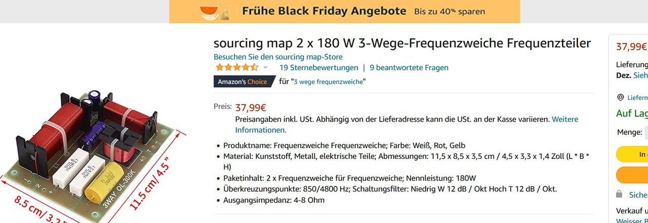

Hallo meinen Bekannten das Foto gesendet, er meine wenn man die Werte nicht mehr lesen kann wird es schwierig
Habe auf Amazon ein Weiche gefunden, Könnte die eventuell passen. Steht drauf 4-8 Ohm. Steht auf der Box auch drauf 4-8 Ohm.
Gruss yamaha

Der eine Zementwiderstand hat 47Ω.
Du musst nur noch rausfinden wieviel Ω der andere Widerstand hat.
Reinige alle mal mit etwas Wasser und einem Schwamm. Vielleicht kannst Du dann sehen welcher Wert drauf steht.

(16.11.2021, 12:26)jim-ki schrieb: Der eine Zementwiderstand hat 47Ω.
R47 bedeutet 0,47 Ohm, nicht 47 Ohm, das wäre 47R.

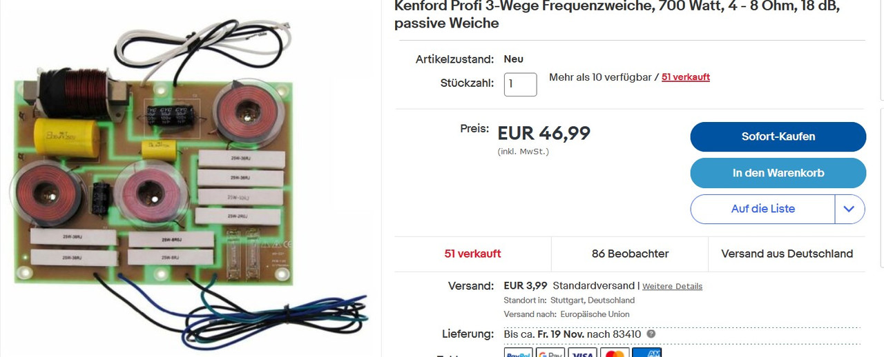

Hallo habe ein funktionierenten lautsprecher angeschlossen, kommt kommt kein Ton raus.
Dann muss es an der Weiche liegen.
Habe auf Ebay eine Kenford 3 Weg Weiche gefunden, da sind 25 Watt Wiederstände drauf
die dürften nicht mehr verkohlen.

Die Weich wird nicht zu den Lautsprechern passen. Wenn du deine Fisher Boxen erhalten willst, musst du sie schon fachgerecht reparieren
Lukas

Hallo habe meine Fisher Oktavia jetzt selber repariert. Habe die oben erwähnte Kenford Weiche bestellt.
Gewaltig gross und schwer 1,3 kg pro weiche und die Visaton Mitteltöner. eingebaut angeschlossen,
bin zufrieden. das die Mitteltöner 8 ohm sind fällt gar nicht auf. weil beide getauscht wurden.
Beim ausbau der alten Weiche festgestellt das auch eine Spule geschmolzen ist
![[Bild: spule-geschmolzen.jpg]](https://i.postimg.cc/g012CgLj/spule-geschmolzen.jpg)
gruss yamaha
