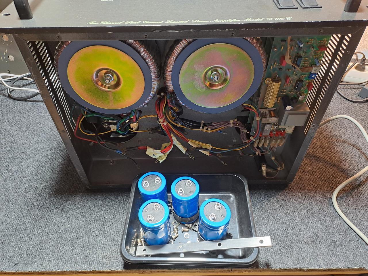

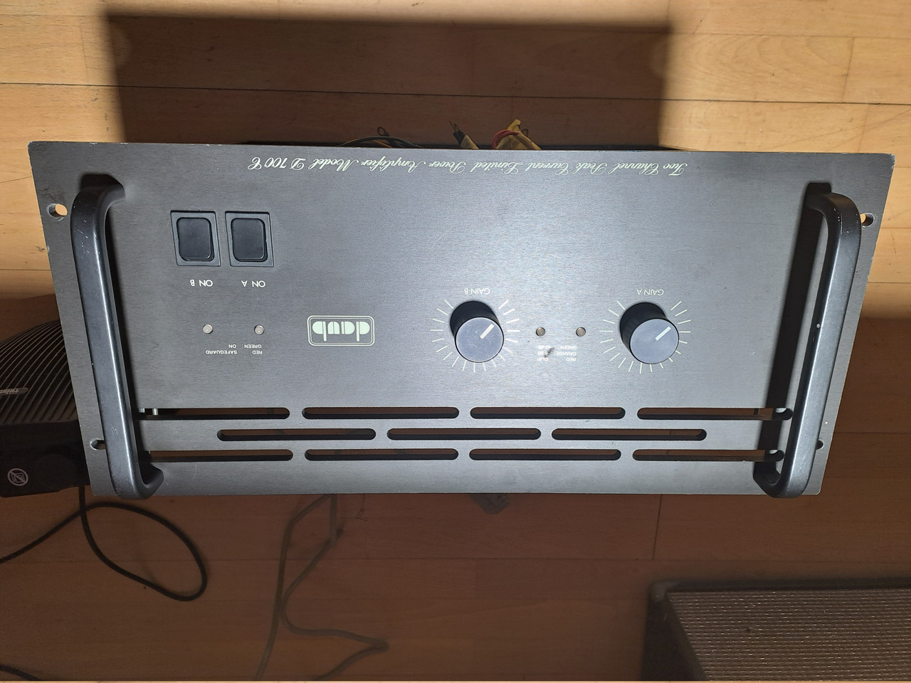

Mir ist eine defekt Daub D700C Endstufe in die Hände gefallen..... Was ein Monster.

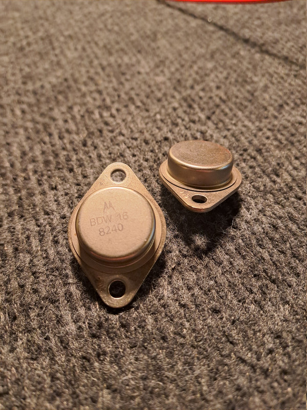

Habe in der Vorstufe einen defekten BDW16 Transistor. SUCHE einen Ersatztyp bzw. Vergleichstyp, da die BDW16 rar sind.
Im Internet werde ich nicht wirklich schlau.
Kann mir jemand helfen?
[Bild: 20260204-222934.jpg]
[Bild: 20260204-223001.jpg]
[Bild: tCAe6e2l.jpeg]

BDW16´s der Vorstufe ausgebaut und gemessen..... 1x hFE 127 und 1x hFE60
denke das die einfach gealtert sind.
Habe zwei neue MJ15015 liegen, bin mir einfach nur unsicher was die Werte angeht. Einbauen?
Im Netz bekommt man neue BDW16 aus London, nicht gerade billig und ich wollte fertig werden.
Danke für Infos MFG

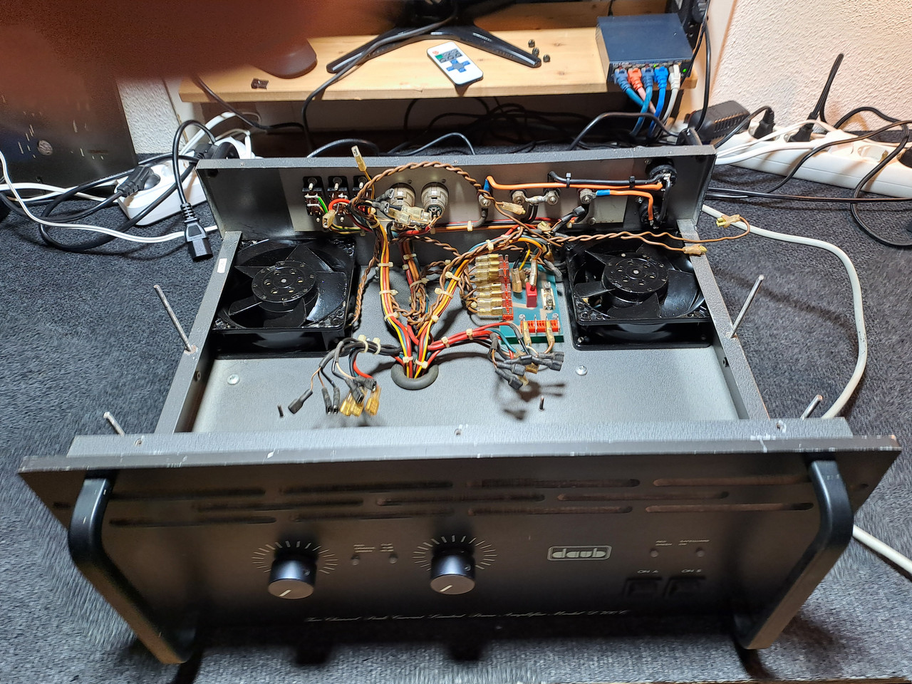

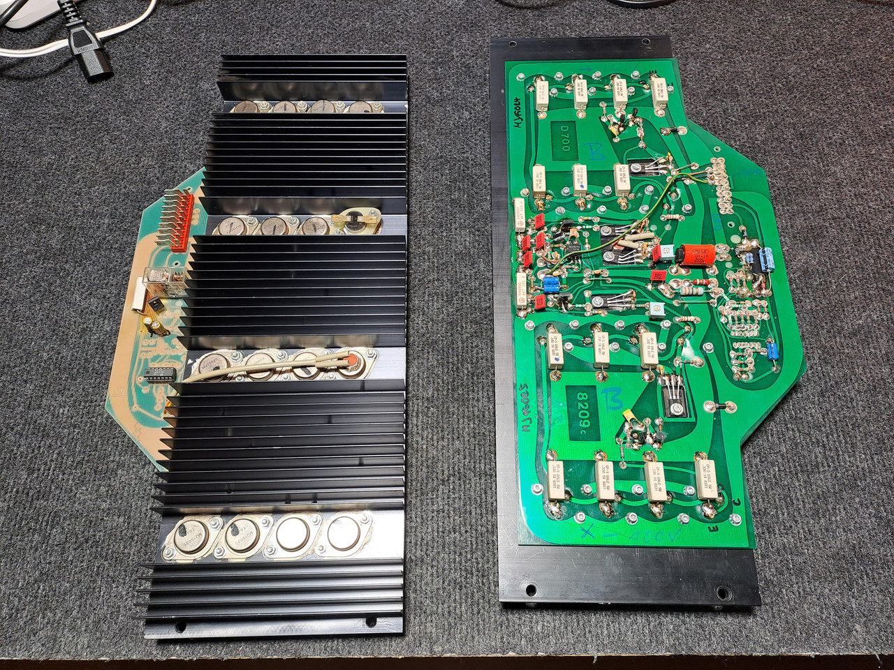

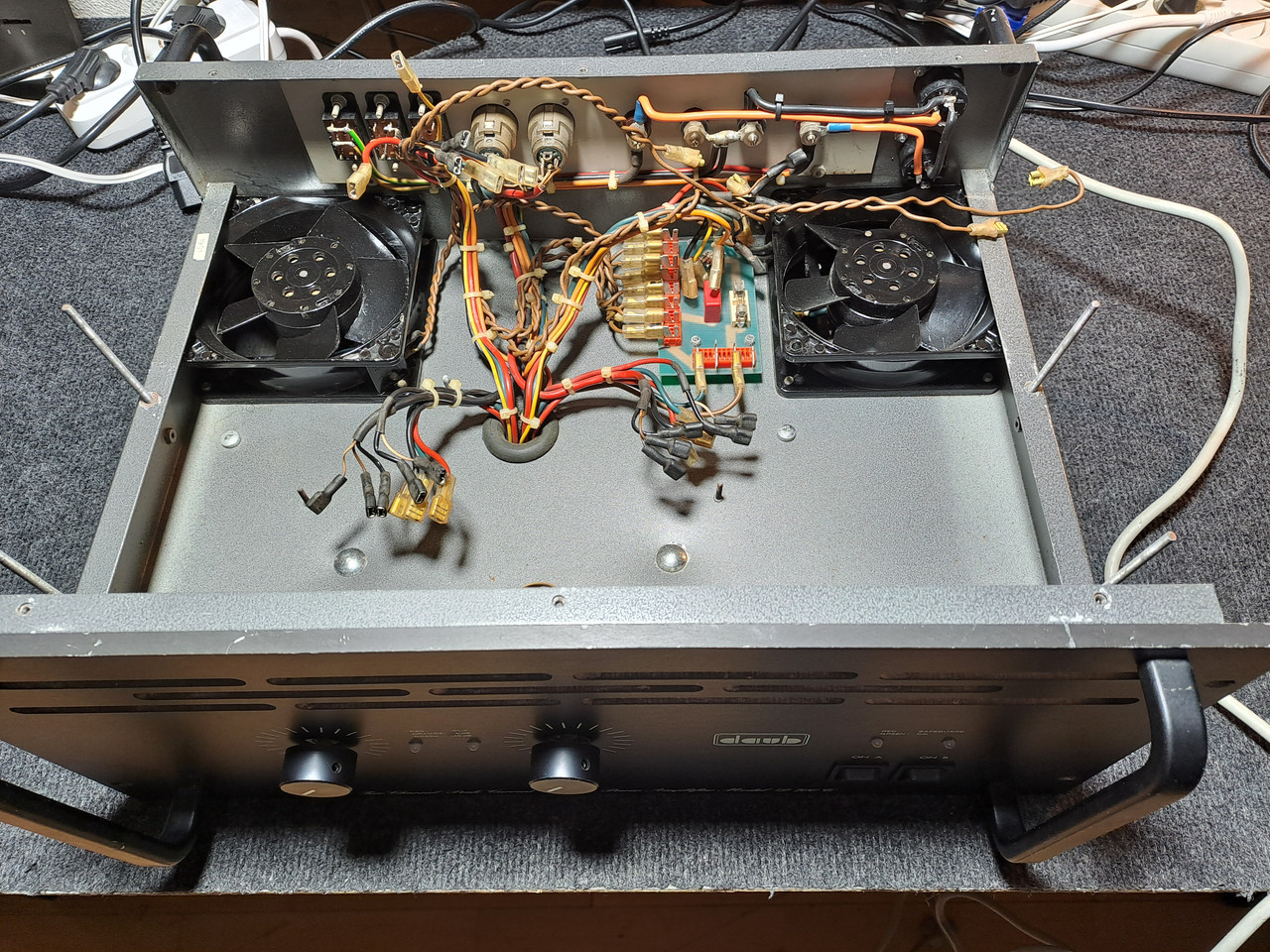

Hier ein paar Fotos
[Bild: 20260205-234236.jpg]
[Bild: 20260205-234121.jpg]
[Bild: 20260205-234158.jpg]
[Bild: 20260205-234203.jpg]

Die 2 Treiberbef befinden sich (als TO-3) zusammen mit den 14  TO-3 für die eigentliche Stromverstärkung auf den beiden großen Platinen, auf denen man anscheinend was interessantes flechten wollte.
Ruhestrom wahrscheinlich über die beiden hellblauen Trimmer. Mit 20-30 mA pro Transistor sollte alles gut sein. Zu kontrollieren über den Spannungsabfall
an einem der Zementwiderstände.

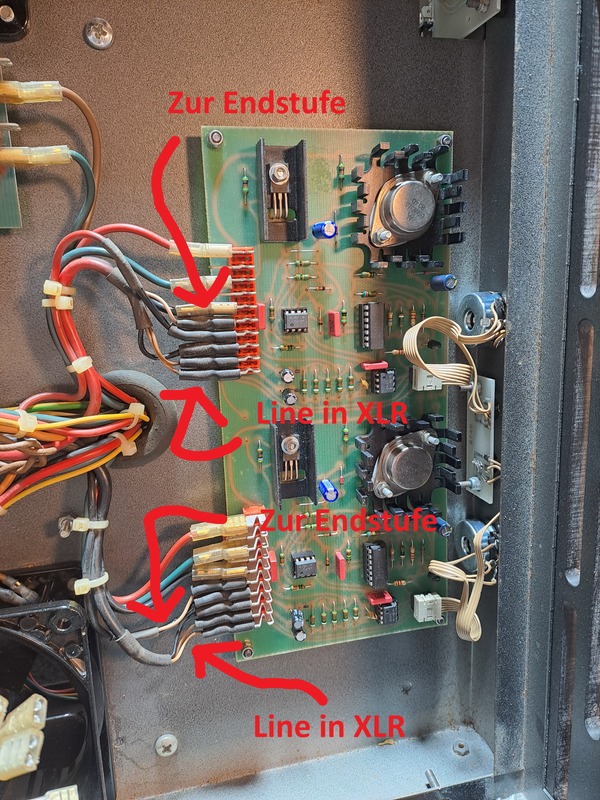

Wenn deine Beschreibung stimmt, ist der Fehler auf dem kleinen Board zu suchen. Welche Funktion die BDV übernehmen, kann ich nicht sagen.
Ein defekter Widerstand, ein angeschlagener Opamp....was auch immer.
Messen, suchen, fertig machen. Thumbsup
Ich erkenne 0,33R, was dann gerade mal um 10 mA pro Transistor wären. Da es bei diesem Gerät nicht um geringe Verzerrungen geht, wird das wohl funktionieren und das Gerät im Rihezustand weniger aufheizen.

Mit der Vorstufe kann ich erstmal nix anfangen, folglich habe ich mir die Endstufe angeschaut.
[Bild: 0HBrL5vl.jpeg]
Mit dem 5534 im Eingang braucht die Endstufe weder eine hohe Spannung, noch einen nennenswerten Strom zur Ansteuerung. Auch das Thema Temperaturnachführung ist über drei bzw. vier Thermostate abgearbeitet.
Die aktuelle Kühlkörpertemperatur benötigt die vermeintliche Vorstufe daher nicht, nur zur Lüftersteuerung ist sie interessant. Da die Endstufe vollständig auf der Endstufenplatine integriert ist, sollte es auch kein Feedback zur kleinen Platine geben.
Denke, es wird sich bei der kleinen Platine um einen Vorverstärker handeln. Der untere Opamp (TL071) ist als Asymmetrierer erkennbar. Von dort geht es zum Pegelsteller. Der zweite 71er-Opamp hat zwei Dioden am Ausgang und scheint mit daher ein (Power-On?) Komparator zu sein. Für die restlichen vier Opamps könnte ich mir einen Limiter und/oder einen BTL-Inverter vorstellen.
Wozu der besprochene  BDW16 zuständig ist, erschließt sich mir nicht; möglicherweise dient er der Spannungsversorgung? Er ist mit einem Ic von 15A jedenfalls überdimensioniert. Mit fehlenden Hitzemarken fließt da auch nix, dass ihn jemals in Bedrängnis bringen könnte. Daher sehe ich das Problem eher in zwei Fragen münden: stimmen die Spannungen an den Opamps und funktionieren sie noch?
Wenn die Endstufe oder der Vorverstärker einen Koppelkondensator hat, kann die Asymmetrie - also die monierten 0,5V am Ausgang - nur von der Endstufe selbst stammen.
Bleibt die Frage, mit der es leider immer schwere Probleme gibt:  Stimmt die Beschreibung des Fehlers überhaupt.
Wenn sie stimmt, muss es aus der Ferne betrachtet  ein Problem auf der kleinen Platine geben, da der Fehler mit dem Tausch der Endstufenboards mitwandert.
Habe ich das so richtig verstanden?
Man könnte nun versuchen, den vorne (wie auch immer) entstehenden  offset an der betreffenden Endstufenplatine zu kompensieren, aber
das wäre -rein theoretisch- dann nicht der korrekte Weg.
Für etwas Radau am Riesenrad sollte es aber immer reichen.

Die BDW16 und die MJE350 machen aus ±100 die ±15V (oder 18V?), Kanal getrennt, für die OP Amps. Die Höhe der Spannung und der große Spannungsunterschied, da werden 85V "verbraten", erklärt die überdimensioniert erscheinende Wahl dieser Transistoren.
Die LM324 sind für die LED Anzeige auf der Front, Pegel und Clip.
