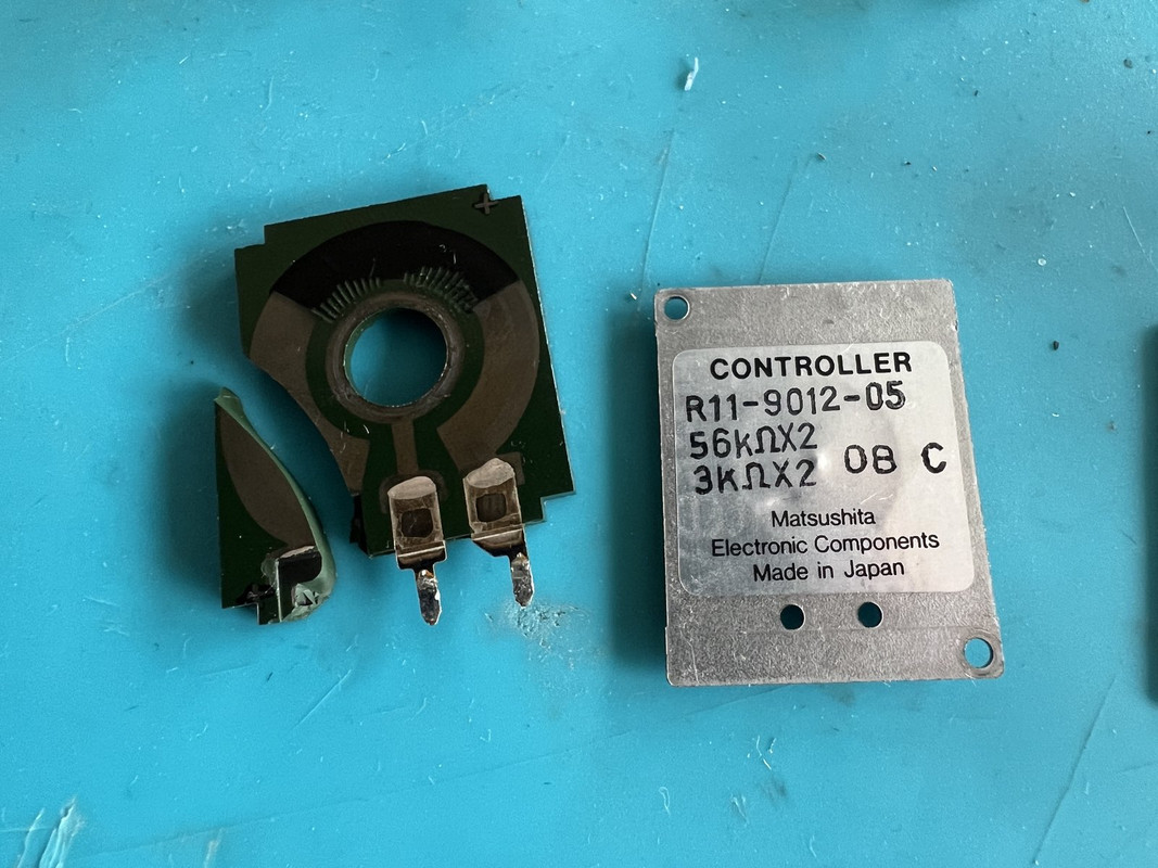

Hallo zusammen. Habe einen Kenwood KA-907 (defekt) aufgetan, der optisch aber sehr gut ist.
Ein erster Test ergab: Netzschalter hat Kontaktprobleme und rechter Kanal tot.
Nach kurzer Freude darüber, dass die Endstufe perfekt läuft und der Kanal im Vorverstärkerteil verstummt, konnte ich das Lautstärkepoti als Grund herausmessen.
Leider ist das ein Viergang-Drehpotentiometer, bei dem die gewählte Quelle zuerst über die beiden 56kOhm-Potis vorne läuft, dann durch die Klangregelung und von dort über die hinteren beiden 3kOhm-Potis, die alle auf der einen Welle sitzen.
Anscheinend hat er mal einen Schlag auf den Lautstärkeregler bekommen und die Schleifbahn beim ersten Poti ist gebrochen; 1:1-Ersatz wohl kaum zu bekommen.
Hat jemand eine gute Idee, was - auch schaltungstechnisch - Sinn ergibt? Der Drehpoti sitzt auf einer eigenen Platine und Platz gibt es auch satt.
ALPS RK27 2x50kOhm kaufen und die beiden Potis auf der Welle davor montieren? Schleifbahnen des ALPS in das Matsushita bauen? ALPS RK 27 4x10kOhm dazu kaufen und die beiden vorderen Potis gegen die beiden 50kOhm tauschen? Oder gibt es einen eleganteren Weg mit nur einem 2-Gang-Stereo-Poti zu arbeiten und die Schaltung dahinter zu modifizieren?

Da hast du natürlich richtig Pech, denn das hintere 3k-Poti ist eigentlich entbehrlich, aber eben das vordere 56k ist kaputt.
Es besteht durchaus die Chance, dass sich das 3k vorne einbauen lässt und auch ausreichend dämpft. Einen Versuch ist es wert. Das dann hinten leere ehemalige 3k muss dazu unten auf der Leiterplatte überbrückt werden.
Eine nicht ausreichende Dämpfung würde sich darin äußern, dass es vom Linksanschlag weg sehr schnell zu laut wird und so ab 12 Uhr schon das Maximum erreicht wird. Dann reichen diese 3k einfach nicht aus.
Dann wäre ein RK27 in 50k 1:1 - wie ich meine - einbaubar, nur mit der Achse müsstest du dir was einfallen lassen, weil vermutlich zu kurz.
Danke. Das hört sich gut an. Ich werde das so testen und berichten. Es muss nur für mich nutzbar werden.
Kleine Einschränkungen wären kein Problem - ich weiß ja dann, wie er zu bedienen ist.

Am gleichen Tag erreichte mich noch eine private Nachricht von Armin von good-old-hifi.de in Niemegk. Er hatte ein Original-Poti aus einem KA-907 liegen, das er mir dann zugeschickt hat. Seit einigen Tagen ist es im Kenwood und er spielt perfekt!  Thumbsup
Ein großes Dankeschön an Armin & Lennart Kahn für die super-schnelle Hilfe und das wirklich gute Ersatzteil, das ja auch immerhin mindestens 44 Jahre alt ist.
