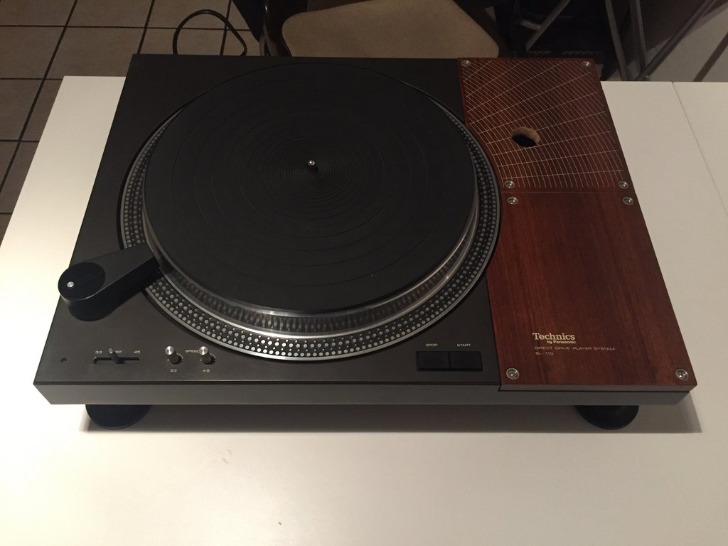

Habe den Dreher vorhin abgeholt. So schaut er aus:
[Bild: IMG-2952.jpg]

Das sieht doch schwer nach einer Bohrung für einen 9" Arm aus.

Hast du den Montageabstand mal ausgemessen? Liegt bei 9-Zöllern idR um 210-220 mm. Der AT besitzt einen Montagekragen, der etwaige Erweiterungen der vorhandenen Bohrungen  in gewissem Maße überblenden würde. Mit Lift. 14 Tage Rückgaberecht, falls es irgendwo zwickt oder die Haptik missfällt.

Der Denon hat halt schon deutlich mehr Plastik und ist nicht so schön hochwertig wie der Grace der Sony oder auch der wirklich schöne Audio Technica. Das ist halt ein ganz kleiner Denon. Einbaumaß müsste 230mm sein. Du müsstest mal den Anstand von der Mitte der Tellerspitze zur Mitte des loch in dem Tonarmbrett messen. Dann siehst du was geht - und was nicht geht. Das loch sieht recht dicht am Teller aus, wobei der durch den Strobo ring ja Übergröße hat. Vielleicht passt der Denon doch wenn du ihn unbedingt haben möchtest. Die Basis scheint relativ breit zu sein und bietet etwas Spielraum um das vorhandene Loch etwas zu vergrößern.

Einbaumass bezogen auf die Lochmitte ist 225mm. Punktlandung für den AT. Hmm ...  Denker
