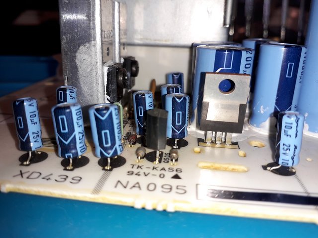

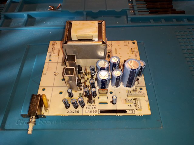

Hier mal Bilder,ein sehr übersichtliches Netzteil:
Ich bin jetzt kein kompletter Laie und hab schon etwas Löterfahrung.Also will Ich das Netzteil neu bestücken.
Das Tapedeck ist es mir wert.Meine Verdächtigen sind natürlich die Spannungsregler und die Transistoren.
Ich frage mich nur,warum der 5 Volt Regler kein Kühlkörper hat? Zumindest finde Ich nichts mehr über ihn im Netz,scheint also nicht mehr erhältlich zu sein.
Das gleiche für die Transen,ich finde keine Equivalenten.
Villeicht könnt ihr mir da helfen,Ersatztypen zu finden.

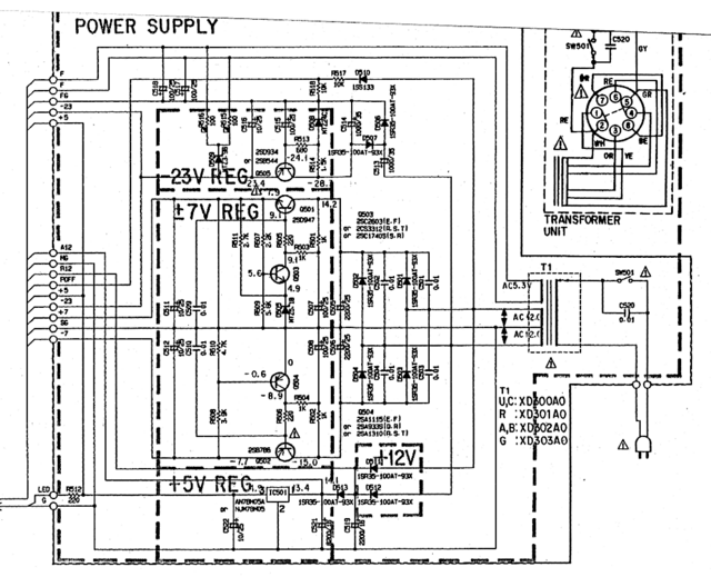

Hier mal der Schaltplan aus dem Servicemanual:
Ich würde mich freuen über Vorschläge dieses Netzteil wieder herzurichten.Das Deck war ein Geschenk von meinem im
November letzten Jahres gestorbenen Vaters.
Schon mal Danke an euch!

Zitat:Statt +7 Volt messe ich +11 Volt und auf der -23 Volt Schiene (wohl für das Display) messe Ich satte -50 Volt!
Auf der 5 Volt Schiene messe Ich 0 Volt!
Die -23V entstehen durch Spannungsverdopplung und Längsregelung. Vermutlich ist der Längsregeltransistor durch.
Die 5V entstehen durch Zweiweggleichrichtung und nen Festspannungsregler. Wenn die Dioden ok sind, ist der FSR hin.
edit 7V vergessen, sri, entweder Z-Diode oder Längsregler ... 3 Fehler auf einmal, je ein Fehler pro Regelschiene

Das TO-220-Gehäuse des Reglers kann freistehend nur 1W abgeben. Das Spannungsgefälle zwischen seinem Ein- und Ausgang beträgt 7V. 1W durch 7V sind kümmerliche 0,143A. Ganz schön wenig für den ganzen Digitalkram. Habe jetzt nicht geschaut, ob dort auch die drei Motoren dranhängen. Eigentlich sind solche Spannungsregler nicht kaputt zu kriegen. Nur wenn sie über einen langen Zeitraum im ,,Roten Bereich" fahren, strecken sie halt die Hufe von sich. Der Neue sollte auch einen nicht zu kleinen Kühlkörper bekommen und du wirst ihn vermutlich deshalb auch von der Platine nehmen müssen.
Denke, wenn diese beiden Maßnahmen abgearbeitet sind, werden sich auch wieder die +/-7V einstellen.

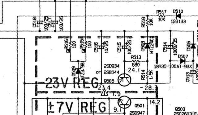

Der Transistor Q505 (2SD934) ist für die -23V zuständig,also das Display.
Hier die Sache im Schaltbild:
Am Kollektor messe Ich 31V,an der Basis 0,05V und am Emitter tatsächlich -23,4V.
Mein Gefühl sagt,da stimmt was nicht.
Das Display leuchtet,aber die Vu Anzeige ist am Anschlag und es brummt merklich im Audioteil.
So,dann hab Ich die Transe ausgelötet.Das Display ist komplett dunkel,logisch.

Wenn es rechts -31V und links -23V hat, ist das arme Kerlchen doch quick lebendig. Tue den mal wieder rein.
Wichtiger scheint mir bei den +/-7V noch etwas herum zu messen. Anhand deiner Schilderung würde ich da eher Tote und Verletzte vermuten.
Das Ausgangssignal kommt direkt aus dem Dolby Amp. An dessen Ausgang soll nicht mehr als 0,5V anliegen. Da dort auch das Meter-Signal abgegriffen wird, wäre es schon interessant, was sich da so tut.

Die Typangabe im Schaltplan für Q505 scheint mir Mumpitz zu sein. Was steht denn auf dem Deliquenten ?
Die Spannung ohne Längsregler stellt sich über die beiden 100 Öhmer und die Z-Diode ein. Die sind aber als Überspannungsbegrenzer gedacht; nur scheinen die Regel- und die Überspannung sehr dicht beieinander zu liegen. Eigentlich hätte ich einen Spannungseinbruch ohne Regler erwartet, doch wird die FL-Heizung nicht arg so viel brauchen. Kurioser Fall.
