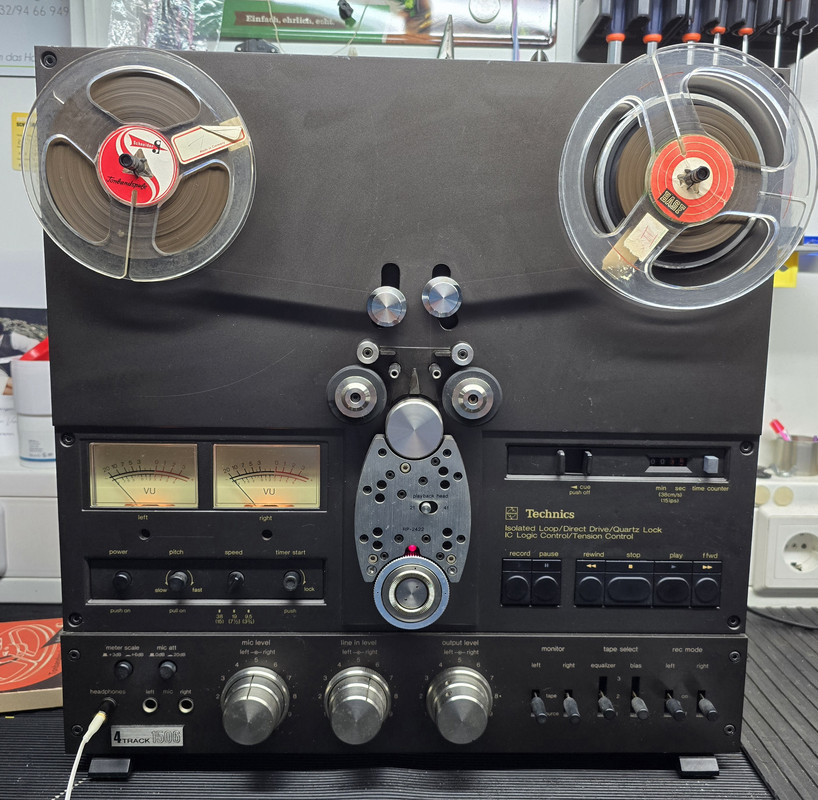

Heute habe ich bei einem Nachbarnschrotti eine Technics RS-1506 günstig abgestaubt.
Aussage vom Verkäufer war " die Maschine ohne Funktion, macht kein muss..."
Nach einem kurzen Check habe ich kabelbruch am Netzkabel entdeckt.
Schnell ausgetauscht und Einschalten:
[Bild: 20250717-203902.jpg]
Große Überraschung - Lampen leuchten!

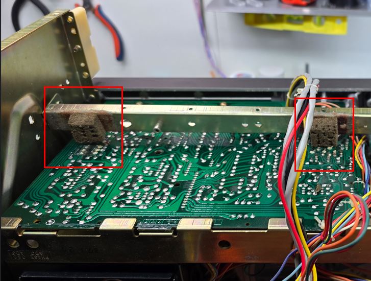

Als erstes hatte ich den Audioboard abgenommen, um an die Steuerungsplatine ran zu kommen, dabei ist mir aufgefallen, dass die Quertrawerse, was unter den Steuerungsplatinen drunter verbaut ist, ziemlich vergammelt ist.
[Bild: Bestandaufnahme.jpg]

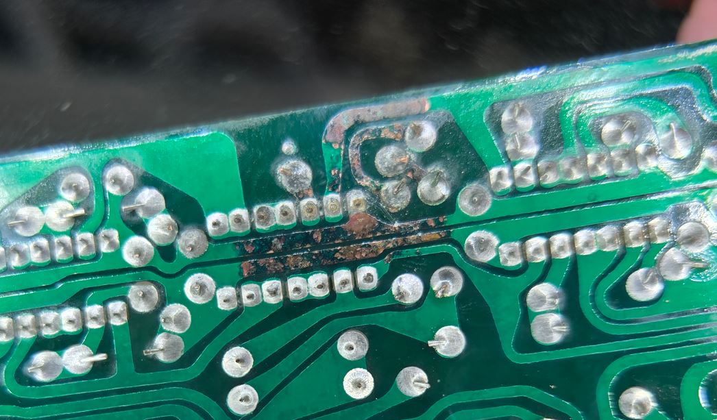

An diese Traverse, sind drei Schaumstoff Puffer aufgeklebt, auf die sich die Platinen abstützen und genau diese Stellen, so wie auf der Traverse als auch auf den Platinen sehr vergammelt sind. Bei genauer Betrachtung war schnell klar was die Ursache ist:
[Bild: korrosion-1.jpg]

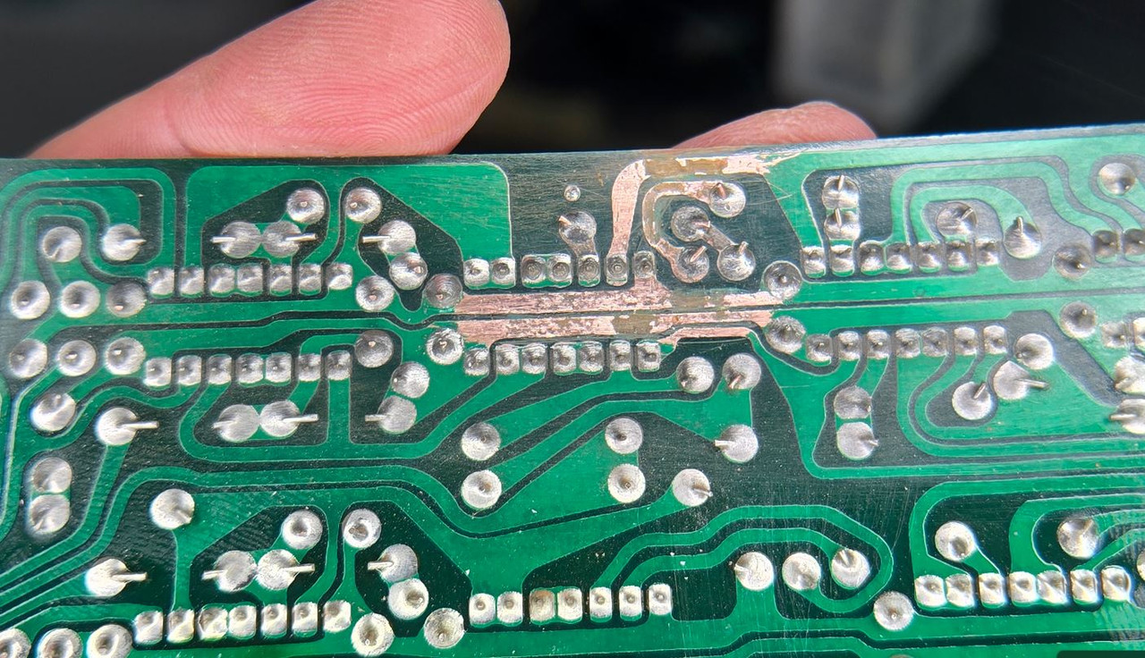

dann schnell saubergemacht:
[Bild: korrosion.jpg]
wenn ich ehrlich bin verstehe ich nicht wo zu diese Schaumstoffpuffer da sind, die Platinen sind so bomben fest in die Schassie verbaut sind.
Also die Platine noch mal nachgelötet wieder alles zusammen gebaut und siehe da - es funktioniert alles wieder wie es sein soll... Dance3
