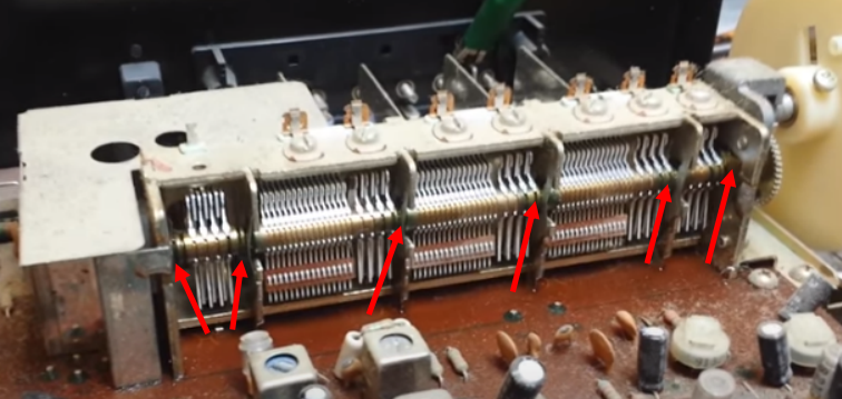

Hallo, Herr Nawrotek! Ich hatte dasselbe Problem mit meinem Marantz SR4000 Receiver. Ich konnte es mit der unten beschriebenen Vorgehensweise ohne Messgeräte lösen. Trotz der einfachen Lösung übernehme ich keine Haftung für eventuelle unerwünschte Folgen.
Ich bin mir sicher, dass die Modelle SR-4000 und SR-4010 nahezu identisch sind. Daher können Sie das Servicehandbuch für den SR-4000 verwenden. Sie finden es auf der Website von ElektroTanya.
https://elektrotanya.com/showresult?what...=&kat2=all
Problem 1: Knackgeräusche beim Sendersuchen.
Ursache: Schlechter Kontakt (Oxidation) zwischen der Achse des Drehkondensators und seinem Gehäuse (Pfeile im Bild).
Lösung: Sprühen Sie Kontaktspray auf die Stelle zwischen den Gehäuserippen und der Achse. ACHTUNG: Achten Sie darauf, dass kein Spray auf die Kühlrippen gelangt! Drehen Sie den Drehkondensator anschließend mehrmals in beide Richtungen (10 bis 15 Mal). Wischen Sie die Kontaktspray-Reste anschließend mit einem Wattestäbchen ab.

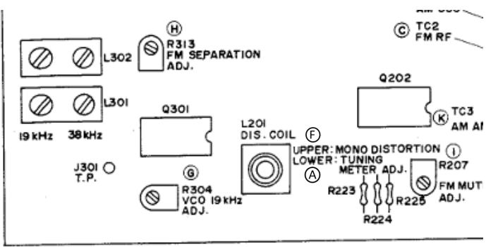

Problem 2: Kein oder nur sehr schwacher Stereoempfang; der Zeiger des Sendersuchlaufs steht nicht in der Mitte (in meinem Fall nach links).
Lösung: Stellen Sie den “tuning meter” (Servicehandbuch Seite 4, Punkt 3.1 ABGESTIMMUNG) wie folgt ein: Stellen Sie den Abstimmzeiger auf einen Bereich zwischen den Sendern (ca. 98 MHz). Trennen Sie die Antenne – kein Signal. Drehen Sie den unteren Kern (A) der Spule L201 (zugänglich von der Unterseite der Platine) so, dass sich der Zeiger des “tuning meter” in der Mitte befindet (in meinem Fall ca. 100° im Uhrzeigersinn). Schließen Sie die Antenne an, stellen Sie den Abstimmknopf auf den gewünschten Sender (Abstimmknopf = Mitte). Das Signal ist maximal, Stereo funktioniert einwandfrei.
Werkzeug: 2-mm-Inbusschlüssel (wenn möglich aus Kunststoff).
Hinweis 1: In der Abbildung im Servicehandbuch sind die Markierungen (A) und (F) falsch beschriftet. Korrekt ist: (F) = oben, (A) = unten. In der untenstehenden Skizze sind die Markierungen nun korrekt.
Hinweis 2: Stellen Sie die Spule L201 sehr vorsichtig ein, um den empfindlichen Graphitkern nicht zu beschädigen!
Ich hoffe, dies hilft jemandem bei einem ähnlichen Problem. Viele Grüße, Tine
