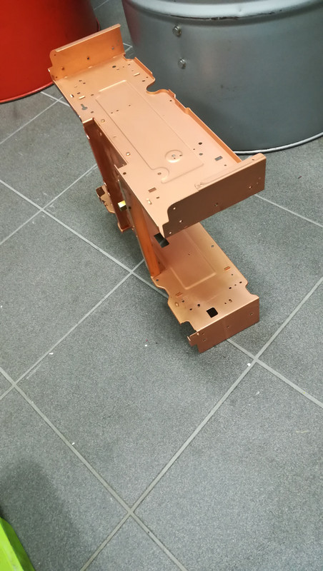

Ich habe mittlerweile alles gereinigt, was nicht gerade eine schöne Arbeit war, die Melange aus Nikotin + Katzenhaar + X war ein ernstzunehmender Gegner!
Zwischenstand:
[Bild: IMG-20220310-163545-1.jpg]
Sofern die Teile morgen kommen geht's an den Zusammenbau, auf den meisten Platinen fehlt aktuell was.
Christian
