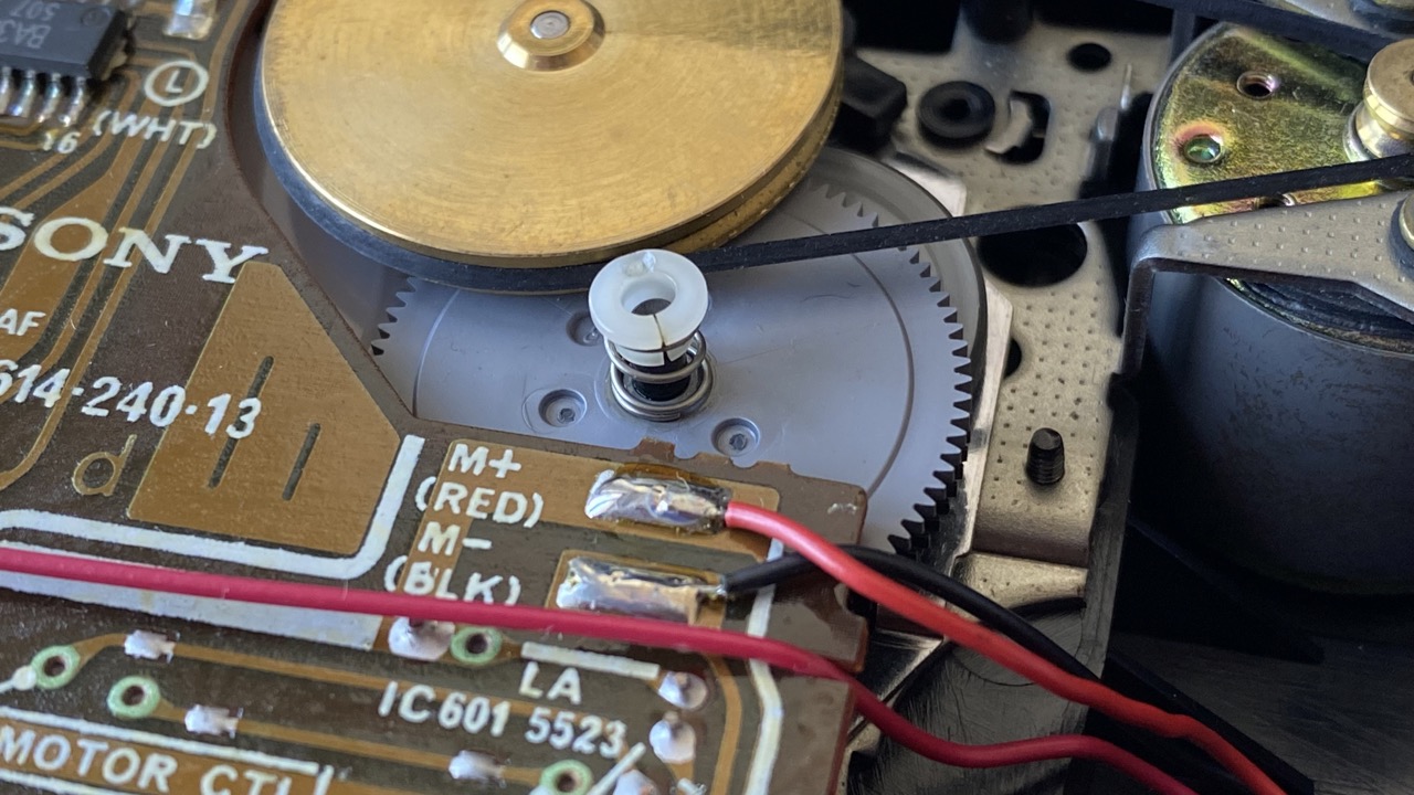

Übrig blieb ein kleines Problem, was den FF- und REW-Betrieb betrifft. Fotos anbei:
Rechts unterhalb des goldenen Schwungrades wird eine kleine Feder durch einen weißen Plastikring gehalten. Durch diesen Ring und die gespannt Feder wird ein wenig Druck auf die Zahnräder drunter ausgeübt, so dass diese korrekt ineinander greifen. Leider ist der weiße Ring gerissen und die schwarze Plastikummantelung um den kleinen Metallpin hat auch den oberen Teil verloren, der den weißen Ring festhält (letztes Foto).
Ohne den Druck der Feder klappt FF und REW nicht. Drückt man vor und dann während der Betätigung der FF- und REW-Tasten von hinten gegen das Plastikgehäuse, läuft es fast normal.
Meine Frage, hat jemand eine andere Idee, als eine größere Feder zu besorgen, welche dann direkt zwischen Gehäuse und Plastikzahnräder gespannt wird? Wird sicherlich ein wenig fummelig, aber mehr fällt mir gerade nicht ein. Wahrscheinlich würde ich dann den weißen Ring auf der Gehäuseseite mit Sek.kleber fixieren, damit die Feder einen fixen Gegenspieler hat und nicht im Gehäuse rumfliegen kann, wenn man das Gerät zu sehr bewegt. Das genau abzupassen, wird bestimmt auch lustig.  LOL

[Bild: IMG-0817.jpg]
[Bild: IMG-0818-L.jpg]
[Bild: IMG-0825.jpg]
