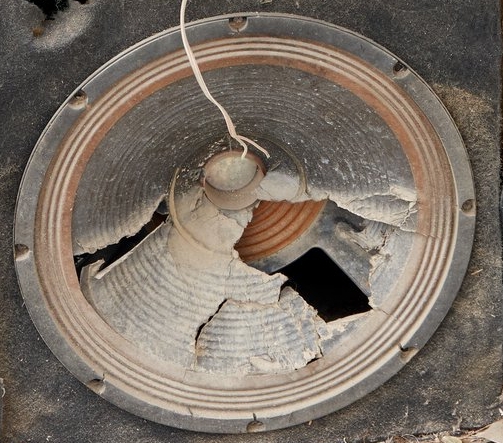

Habe ne alte PA Tröte geschenkt gekriegt, die ich aus rein nostalgischen Gründen gerne renovieren würde. Leider ist sie ziemlich beschädigt, u.a. ist die Membran eingerissen:
Kann mas kleben? wenn ja, wie, und womit am besten?

Ach so jetzt war ich abgelenkt. Hier jetzt also das Foto:
[Bild: 20220315-143154-c1.jpg]
LOL

mein erster Gedanke: Der thermischen Verwertung zufuehren...
Zu Kleben ist da nicht mehr viel, da hilft nur Neuaufbau von Grund auf....

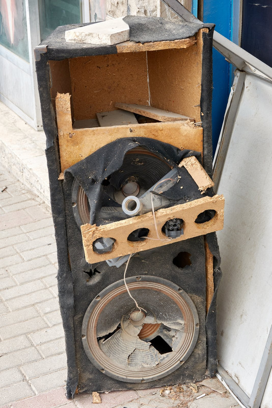

Schöne Grüße aus Jordanien, wo ich diesem Motiv einfach nicht widerstehen konnte.
Du kannst sie doch einfach so benutzen, wie sie ist. Die klingt bestimmt sensationell!  Lol1
[Bild: Zwischenablage-1.jpg]

Ist schon wieder Erster April ?  Jester
Ist seiner Zeit voraus. Um 17 Tage.
Aber besonders luftigen Klang darf man unterstellen.
Kaffee
Erstaunlich ist, dass es den massiven Plastik-Ausgleichstank des Kompressors aus der inneren Halterung gerissen hat.
Aber egal, die doppelte Parallel-Verlegung des Rechteck-Betonpflasters und die offene Metalltür sprechen für Jordanien ...

Klar kann man das kleben.
Einfach in Folie einwickeln, alternativ in einen oder mehrere Palästienser-Schaals.
Keule
Das lohnt bestimmt, man sieht ja förmlich den sehr offenen Klang.
Mir gefällt besonders die Antiresonanzzusatzmasse obenauf.
Ist das gar echter Marmorfensterbankbruch?
Was will man da kleben? Einmal nebelfeucht abwischen, fertig.

Jetzt mal Spass beiseite - in Abhängigkeit davon, was das für Chassis sind, kann man die tatsächlich reparieren. Sollten es EV Chassis sein, gibt es dafür Recone-Kits, die gar nicht mal so teuer sind. Manche dieser Chassis sind zudem auch noch gesucht - sowohl defekt, als auch in einwandfreiem Zustand.
Ich würde mal hinten auf den Magneten schauen, was drauf steht.
Diese Stahlblechchassis mit der winzigen Schwingspule sind keine weitere Beachtung wert.

(16.03.2022, 15:54)xs500 schrieb: Diese Stahlblechchassis mit der winzigen Schwingspule sind keine weitere Beachtung wert.
Hallo Holger,
nur mal so nebenbei - der EV SP15B hatte nebenbei auch ein ganz usseliges Stahlblech Chassis. Naja, wenn der auch weg kann ... Früher hat man sich stellenweise um so etwas gerissen.
Aber die Zeiten haben sich geändert Flenne .
Ich habe noch keinen SP15 mit Blechchassis gesehen, im übrigen ging es auch nicht um einen EV,
sondern um dieses Chassis aus den Boxen. Es spricht nichts gegen Stahlblechchassis.

(16.03.2022, 19:07)Accu-Fan schrieb: Holger,
dann hilf mir bitte mal, was ich auf diesen Fotos (bitte ein wenig runterscrollen) sehe.
https://reverb.com/item/3507643-vintage-...r-sku-5520
Ein Bild aus deinem Link:
[Bild: EV15Ba.jpg]
Da siehst du, dass das ein Gusschassis ist. So einen dicken Rand hat kein Stahlblechkorb.
Wenn du jetzt mal vergleichst mit dem Chassis aus der Schrottbox, siehst du die Materialstärke
am Rand, die ist viel dünner, und in den Stegen ist eine Sicke eingepresst, das gibt es bei EV nicht.
[Bild: Bass-Schrottbox.jpg]
