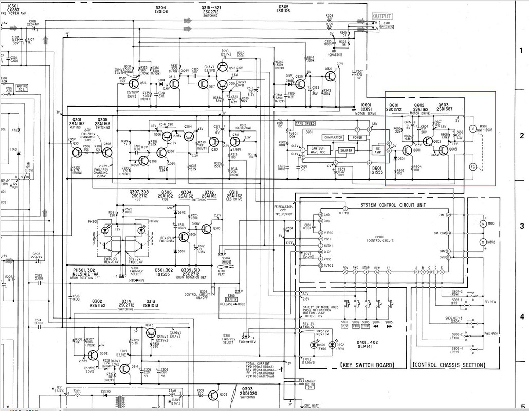

Ich habe das SM da, bin aber nicht so fit darin es zu lesen, was wann und wo bei welchen Zustand passieren müsste. Ich habe auf verdacht den C606 (liegt parallel zu den Motoranschlüssen M901) ausgelötet, weil es aussah als wäre etwas ausgelaufen und ich an der Stelle Durchgang vermutete. Hat sich nicht bestätigt. Bevor ich jetzt weiter auf Verdacht Bauteile auslöte, bitte ich die Experten unter euch um Rat. Ich habe einen Ausschnitt des SM angehängt, kann gern das ganze SM zur Verfügung stellen und auch Fotos, wenn gewünscht.
[Bild: SM-WM7-Schematic-Ausschnitt.jpg]
Ach so, die beiden Motoren M801 und M802 für die Autoreverse Umschaltung laufen. Schalten im Wechsel hin und her, da ja die Rückmeldung der Drehbewegung vom Capstan Motor fehlt.

dass beim Motor an beiden Anschluessen 3V zu messen sind, ist normal. Ein Anschluss ist direkt mit +3V verbunden und die Motorregelung legt den anderen Anschluss ueber den als steuerbaren Widerstand arbeitenden Transistor Q603 an Masse. Solange diesser Transistor nicht leitend wird, laeuft der Motor nicht.
Schwieriger wird, herauszufinden, warum der Motor nicht gestartet wird. Die drei Transistoren im rot umrandeten Bereich sind sozusagen der "Endverstaerker" der Motorregelung, die sich im IC601 befindet. All das muss in Ordnung sein, damit der Motor laeuft.
Q308 kann die Motorregelung ein-/ausschalten.

vielen Dank für die Erleuchtung, das war schon mal ein entscheidender Hinweis. Vielleicht können wir es mal an einem Beispiel durchgehen.?
Beim betätigen von "FWD" gibt S801 bei geschlossenen S305 ein Signal an CP081 (2). Von CP081 (14) geht es dann an Q311.
Was muss dann noch passieren, dass Q308 den IC601 anschaltet?

Q311 hat nur eine Aufgabe: Die Bandrichtungs-LEDs bei "Stop" und beim Umspulen abzuschalten.
Es kann sein, dass ich mit bei der Funktion von Q308 geirrt habe. Der Komplex Q304-308 sieht wie eine Spannungsregelschaltung aus, wobei Q304 der Betriebsschalter der Geschichte ist. Er wird von Q312, 305 und 314 gesteuert. Daran muss man sich entlanghangeln: Wer steuert wie was....
Q305 und 312 koennen die Basis von Q304 an +3V legen und damit abschalten (Ube=0).
Q314 kann das untere Ende von R315(?) an der Basis von Q304 an Masse legen und damit den Transistor einschalten (Ube ~0,7V)
Die beiden "Abschalttransistoren" koennen diesen Zustand uebersteuern, R315 dient der Strombegrenzung und verhindert einen Kurzschluss.

Alle Spannungen sind gegen Batterie Minus (Gnd) gemessen, Gerät ist im "Stop Mode".
Ist:                                    Soll:
Q301 B: 3V E: 0V C: 0V       Q301 B: 0V E: 3V C: 0V
Q304 B: 3V E: 3V C: 0V       Q304 B: 2,3V E: 3V C: 3V
Q305 B: 3V E: 3V C: 3V       Q305 B: 3V E: 3V C: 3V
Q311 B: 3V E: 3V C: 0V       Q311 B: 2,3V E: 3V C: 3V
Q312 B: 3V E: 3V C: 3V       Q312 B: 2,4V E: 3V C: 3V
Q314 B: 0V E: 0V C: 3V       Q314 B: 0V E: 0V C: 3V
Q306 B: 0V E: 0V C: 0V       Q306 B: 2,2V E: 3V C: 1,9V
Q307 B: 0V E: 0V C: 0V       Q307 B: 0,6V E: 0V C: 2,2V
Q308 B: 0V E: 0V C: 0V       Q308 B: 0,65V E: 0V C: 0,6V
Ich hoffe, ihr könnt damit etwas anfangen Smile

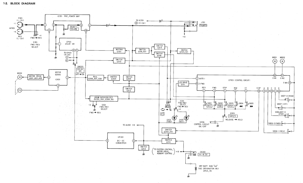

Ich habe hier mal noch wegen der Übersichtlichkeit das "Block Diagram".
[Bild: Block-Diagram-WM-7.png]
