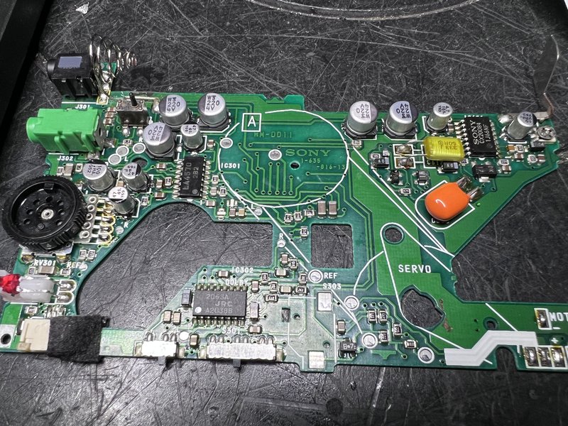

Ich habe gerade einen Sony Walkman WM D11 auf dem OP Tisch.

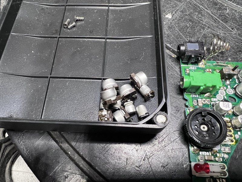

SMD Elkos habe ich alle schon erneuert, da die alle inkontinent waren. Leiterbahnen waren noch nicht angegriffen.
Gummirad vom Capstan, sowie den Antriebsriemen erneuert.
Leider scheint aber auch der IC601 (CX20084) einen Defekt zu haben. Zumindest kommt der Motor nicht richtig auf Drehzahl. Lager etc. alles gereinigt und leicht geölt.

[Bild: Foto-22-08-25-17-08-06.jpg]
[Bild: Foto-22-08-25-17-08-10.jpg]
