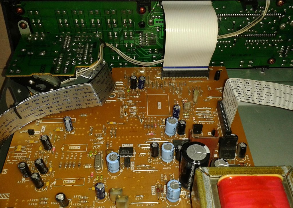

Wie grundsätzlich üblich, habe ich erst mal den Deckel abgenommen und geschaut, ob denn noch alles munter an Bord ist:
[Bild: 20220409-184506.jpg]
[Bild: 20220409-184613.jpg]

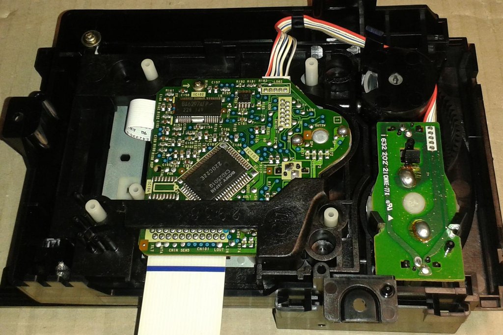

Das Laufwerk:

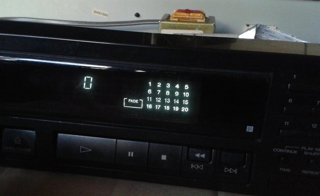

Nachdem ich den Netzstecker gesteckt und Power gedrückt hatte, passierte - nix.
Keine Anzeige im Display und keine Reaktion auf Betätigen der Opentaste.
Nachdem ich x-mal die Powertaste drückte, ließ es sich einschalten:
[Bild: 20220409-193405.jpg]

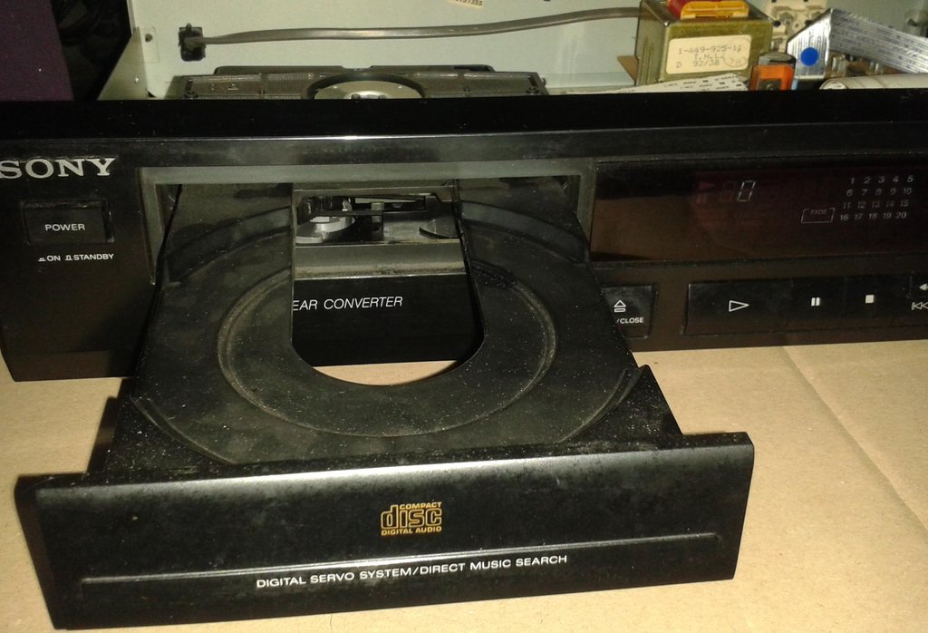

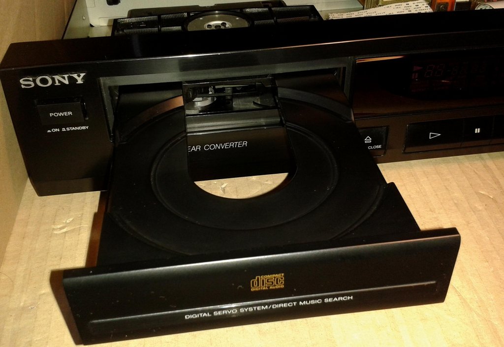

Auch die Opentaste musste häufiger gedrückt werden.

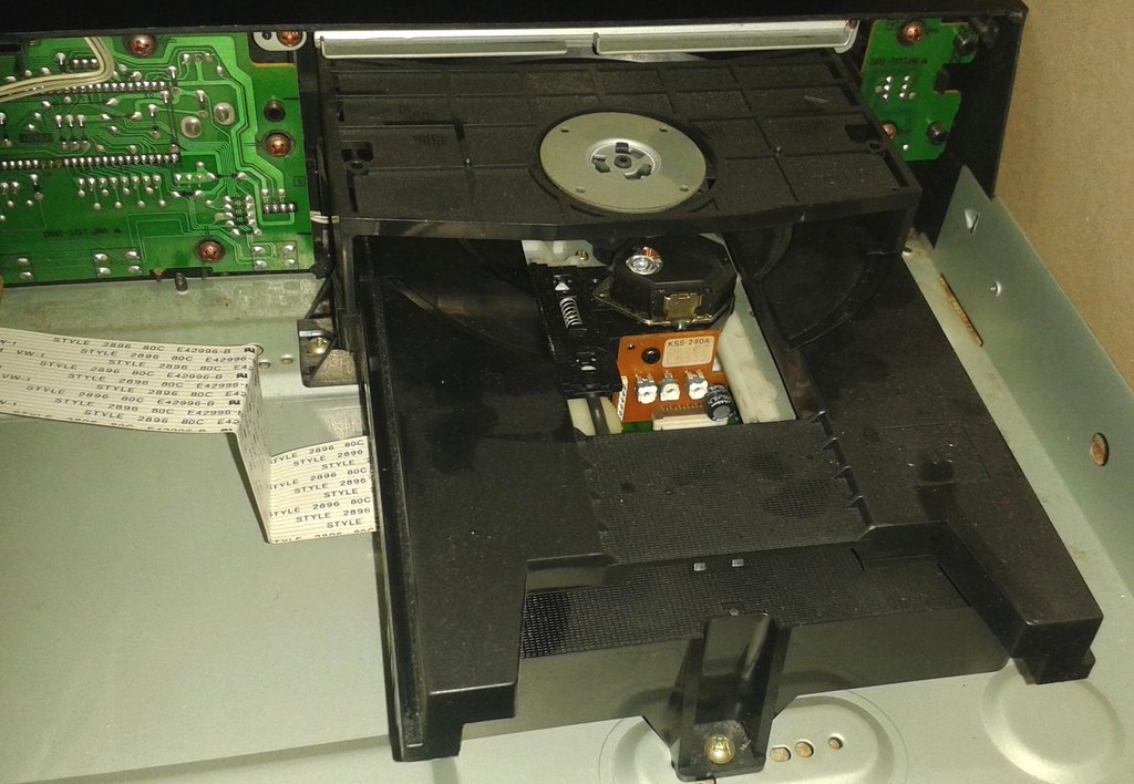

Der Schlitten führ zwar komplett raus, aber auch sofort wieder komplett rein.
Bleibt sie dann offen, sieht es so aus:
[Bild: 20220409-193441.jpg]
Alles noch ungereinigt.
An dieser Schachtel sieht alles recht einfach und sogar teilweise billig aus.
Auch die Lade macht da keinen Unterschied. Sie ist recht wackelig gelagert und knarzt beim Fahren.

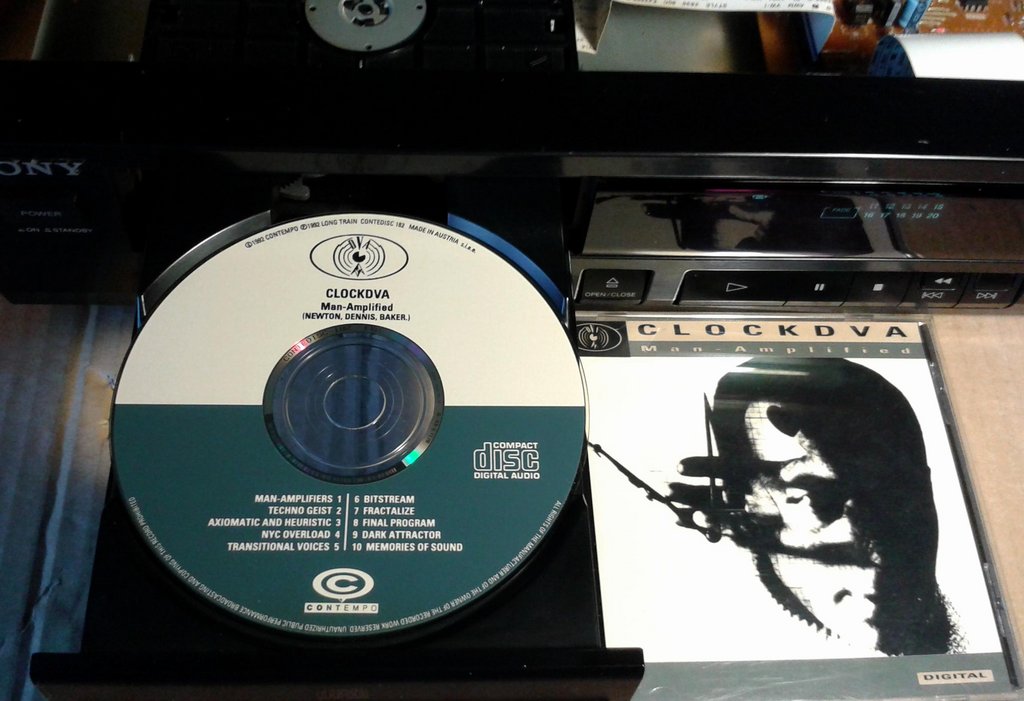

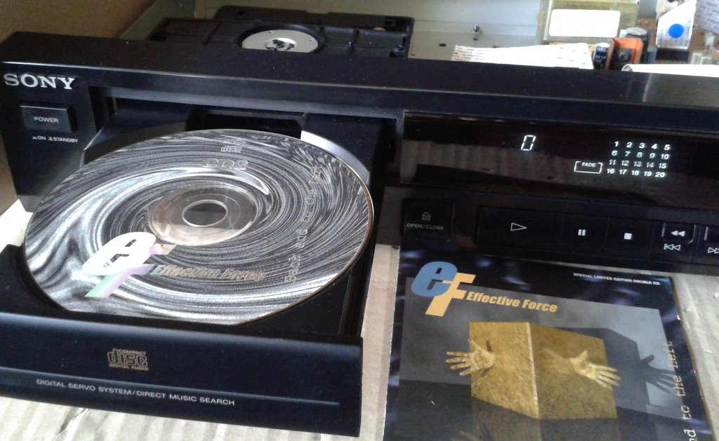

Jetzt wurde die erste CD angeboten:
[Bild: 20220410-080855.jpg]

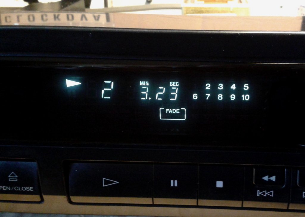

Jetzt Play gedrückt. Schlitten fährt rein und recht zügig folgte die Wiedergabe:
[Bild: 20220410-081742.jpg]
Display zeigte alles korrekt an und per Kopfhörer konnte auch unverzerrte Musik gehört werden.
Alles schien i.O. zu sein.

CD wieder raus und eine andere CD geladen.
Diesmal eine, die ich hören wollte:
[Bild: 20220410-103234.jpg]
Die habe ich einfach mal komplett durchgehört.
Zwar nur nebenbei, aber es wäre mir sicherlich aufgefallen, wenn es Aussetzer oder Sprünge gegeben hätte.
Hat es aber nicht, lief 1A durch.

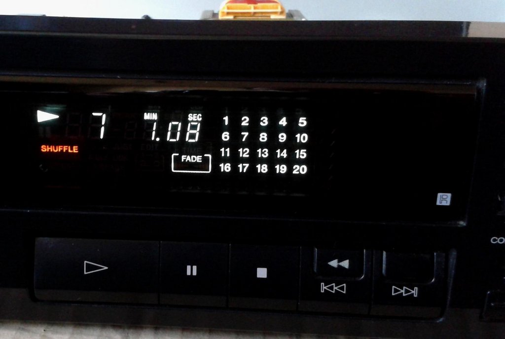

Nun eine etwas anspruchsvollere CD.
Eine selbstgebrannte CD-R:
[Bild: 20220410-084227.jpg]
Läuft auch problemlos:
[Bild: 20220410-084431.jpg]
Auch die lief stotterfrei durch. Hat mich etwas gewundert. Denn, andere CD-Player haben damit schon mal leichte Probleme.

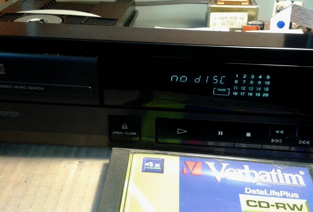

Nun eine CD-RW ausprobiert:
[Bild: 20220410-084847.jpg]
Play gedrückt. Ergebnis:
[Bild: 20220410-084909.jpg]
Die CD wird nicht angedreht und somit auch nicht der Versuch unternommen, den TOC auszulesen.
Offensichtlich ist diese CD für das Laufwerk unsichtbar.
Habe ich mehrmals versucht - immer gleiches Ergebnis.

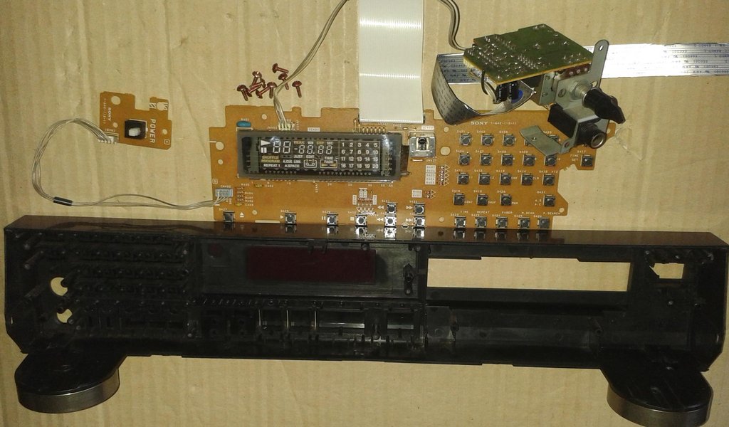

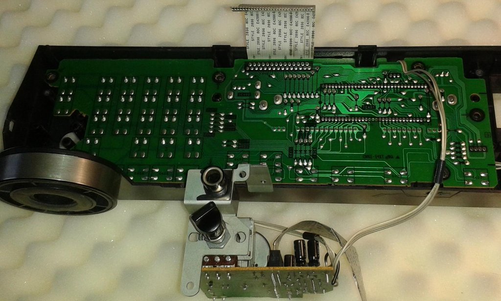

Frontplatte und Laufwerk demontiert:
[Bild: 20220411-074728.jpg]
Frontplatte zerlegt, um das Display von innen zu reinigen:
[Bild: 20220411-084536.jpg]
Auch die Röhre wurde gereinigt:
[Bild: 20220411-083056.jpg]
[Bild: 20220411-082745.jpg]
Beim Power-Schalter gibt es leider keine Öffnung, um ihn mit Kontakt-Chemie zu versorgen:
[Bild: 20220411-075655.jpg]
Ich habe ihn trotzdem etwas eingenebelt (über den Schaltstift).

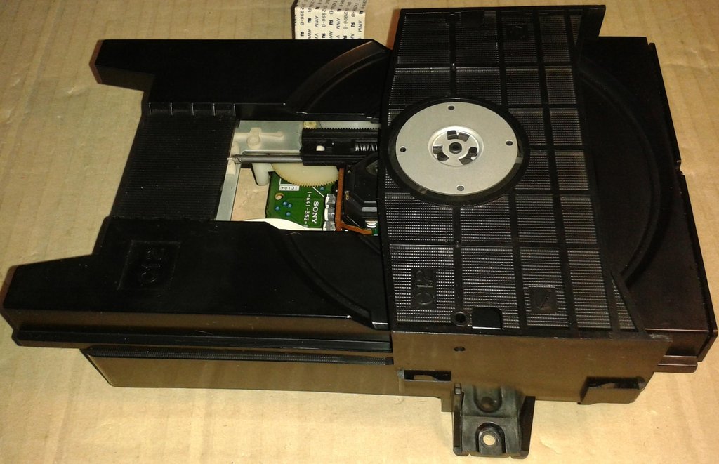

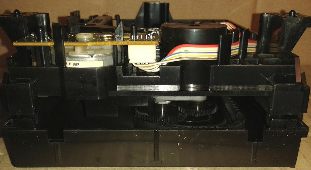

Das Laufwerk:
[Bild: 20220411-093841.jpg]
[Bild: 20220411-093230.jpg]
Für die Schlittenbewegung gibt es einen Vierkantriemen. Der hat noch gute Spannung.
[Bild: 20220411-093324.jpg]

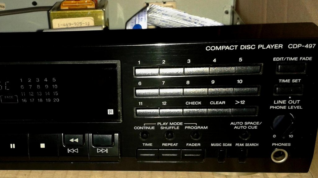

Dann wurde die Schachtel wieder komplettiert:
[Bild: 20220411-094737.jpg]
[Bild: 20220411-094801.jpg]
Und getestet:
[Bild: 20220411-100116.jpg]
Löppt:
[Bild: 20220411-100546.jpg]
Auch optisch sieht er nun wieder ok aus:
[Bild: 20220411-095729.jpg]

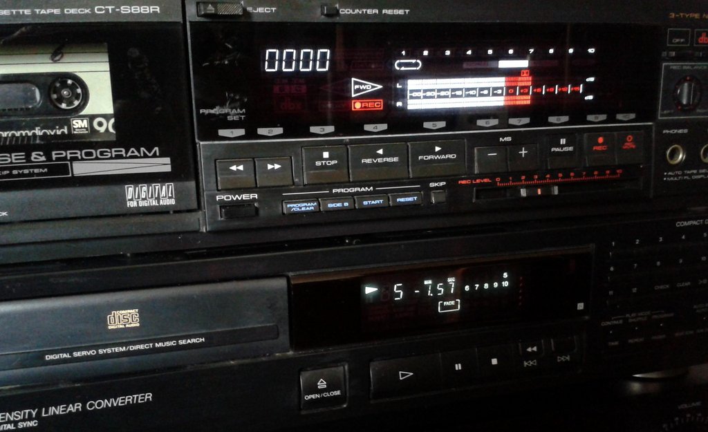

Gerät geht nun erst mal in den Teststapel und dient dort als Zuspieler für Testaufnahmen der reparierten TapeDecks:
[Bild: 20220410-122906.jpg]
