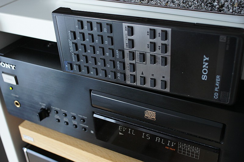

Hallo Leute,
Thomas AKA Thosch hat mir mehr oder weniger einen XB720 geschenkt, der von früher einen Transportschaden hat.
(17.12.2012, 13:08)thosch schrieb: ... und zwar mit einem cd-player aus sony's qs-reihe, spielt einwandfrei, hat aber leider einen kleinen transportschaden erlitten, wie auf dem ersten foto zu sehen hat die linke obere front etwas abbekommen und innen ist eine leiterplatte gebrochen, so das die stopp-taste (stopp nur per fb) und der kleine drehregler an der rechten seite nicht mehr funktionieren (das sollte aber nicht das große problem sein, kann man bestimmt ausbauen und iwie eine brücke löten) also gute gelegenheit für einen schmalen taler was für die dunkle ecke oder zum ausschlachten zu kriegen,............
Heute ist das Teil dank der fleissigen Hermes-Botin angekommen, absolut wohnzimmertauglich, die Macke kommt auf dem Bild stärker rüber als live!
der CDP verhielt sich genau so, wo Thomas es beschrieben hatte, STOP und SKIPP sind tot.

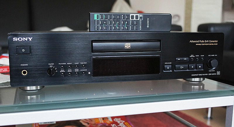

Hermes hat ja "nur" heute geliefert, wer den Transportschaden "damals" zu verantworten hatte, keine Ahnung.
sehe gerade deine "Suche FB", muss mal sehen, ob ich eine für den XB finde, die dabei war (Sony System FB RM-S103) hat nur 4 CD Funktionen drauf.
wäre eine RM-DX50 lt. SM.
Und dann möchte ich wissen,für welche Impedanz Sony die KH Ausgänge baut, mein Pio 10M haut mir den Kopp weg.
und einen Regler gibt es nur am 920er.

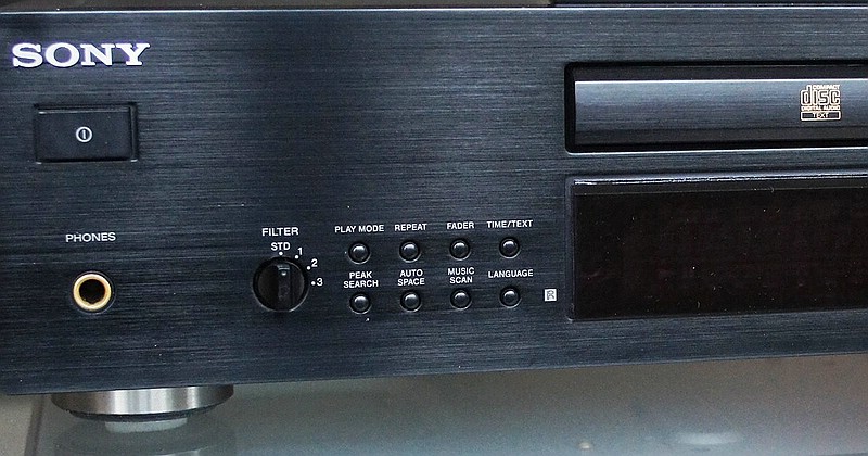

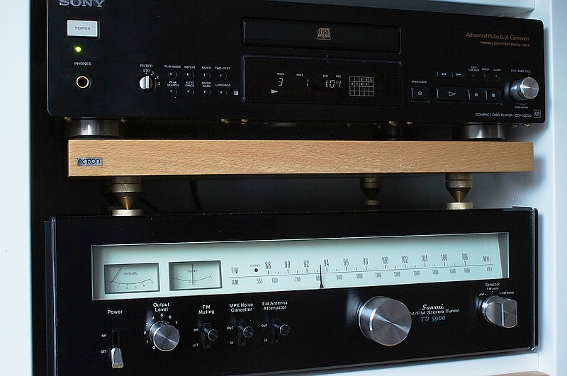

(23.12.2012, 17:28)thosch schrieb: sehr schick mit dem silbernen regler, ich bin auf das gesamte ensemble gespannt,.....
Thomas, dann scahu mal hier, für den nächsten Level, muss aber noch "silberner" werden: KLICK HERE for Black on Black
ist mein Weihnachtsgeschenk an mich selber.
VG Peter
