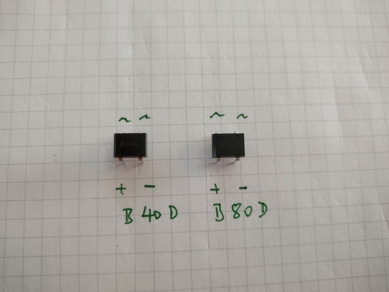

anbei ein Bild von den beiden GR die ich vorrätig habe
von den Anschlüssen her scheinen die zu passen
bei der Kapazität bin ich mir aber nicht sicher Denker
Gruß Michael
[Bild: GR501.jpg]
die Siliziumgleichrichter lassen sich auf jeden Fall verwenden, denn so schwache, wie es der Selengleichrichter ist, gibt es da praktisch nicht. Das Original ist fuer 30V Wechselspannung und 250-350mA gut, die Si-Glr. wie schon beschrieben, fuer hoehere Spannungen (40, 80V) und 800mA- 1A. Mehr geht immer, weniger ist bei Si-Glr. kaum moeglich (ich glaube, die kleinsten SMD-Gleichrichter sind schon gut fuer etwa 0,5A)
Einbauen und zufrieden sein, das Lochbild und die Anschlussfolge sollten passen.
  • Mischl
Hallo Peter,
vielen Dank für die Info, dann werde ich den B 40 D bei GR501 einlöten
und wieder entspannt Musik hören Floet
Gruß Michael

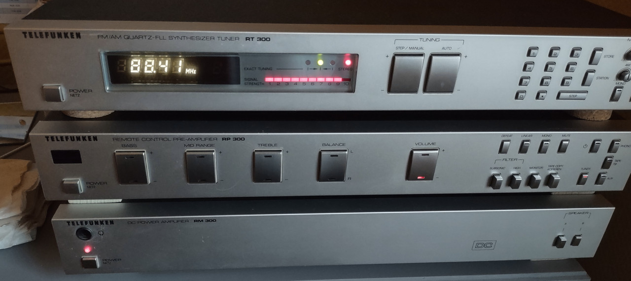

Update,
Gestern habe ich den GR einlötet, hat gut geklappt s. Fotos Yes
der alte wurde wohl schon ordenlich heiß
[Bild: GR501.jpg]
[Bild: RT300.jpg]
weiteres in einem neuen Tread wegen Tunerproblem
Gruß Michael
