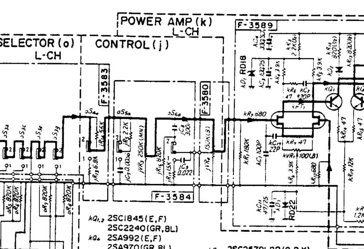

Nach schneller Fehlereinkreisung war klar. Endstufen sind gut. Ruhestrom und alles fein, aber kein Signal -- fehlt auf einem Kanal direkt hinter dem Balanceregler.
Dieser ist als Vollsignalregler im Signalweg integriert (Bezeichnung jVR3 im Plan) und ist so ein "eine-hälfte-null-ohm-rest 250kOhm-Poti"

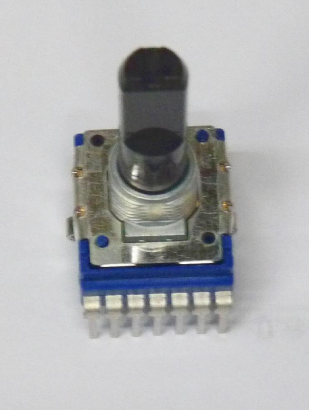

Nach Electrolube Behandlung war ein wenig Signal dem defekten Kanal zu entlocken durch "wackeln an der Reglerachse" weshalb ich mir sagte: Das wird eh nix mehr. Das Ding ist nach den knapp 40 Jahren abgegammelt.
Also gesucht und wenigstens Potis mit sehr baugleicher Achse gefunden: Alps RK14-Serie, allerdings 7-pinner -- muss man halt mit Käbelchen umpinnen, ist auch nur ein 100kOhm Poti, aber der Rest passt.
So eins hier:
[Bild: P1100407-cut.jpg]
OK, eingebaut verdrahtet, läuft.
Na gut -- das ist ein doppelt Linear-Poti mit Raste in der Mitte -- fein, aber halt kein "nur ein Kanal leisermacher" -- der macht halt den anderen Kanal auch Lauter.

Der Dreck nun ist: Der Höhen-Regler geht auf genau dem selben Kanal auch nicht. Konnte man halt vorher nicht merken.
Jetzt stehe ich vor dem Problem: Die Klangregel potis müssen auch raus. Die sind aber 50kOhm.
Finde ich nirgends zu kaufen -- nicht als Alps rk14 oder irgendwie in einbaubarer Form (Achse).
Der Klangregler ist bei dem Amp im Gegenkopplungszweig der Endstufe angesiedelt.
[Bild: Bildschirmfoto-von-2022-09-04-13-27-05.png]
Ich habe noch zwei der 100kOhm Alps-Potis hier -- aber ich traue mich ehrlich gesagt nicht, die einzubauen an der Stelle.
Was passiert dann? Verdopple ich nur den Hub des Klangreglers? Oder passiert was wilderes?

Es ist ja nur der Gesamtwiderstand in dem Kuhschwanznetzwerk das Problem in dem Gegenkopplungsnetzwerk -- und der Pegelabgriff ist ja unabhängig davon oder verstehe ich das falsch?
Ich meine, das ist ja kein Loudness-sonstwas-Ding, sondern eher linear, oder?
Ich würde keinen 100K R zuschalten, sondern zwei 47K jeweils vom Schleifer zu den beiden äusseren "Anschlüssen."
Dadurch wird der Zustand in Neutralposition exakt abgebildet, was bei diesem Kompromiß wohl vorrangig zu sehen ist, damit der Amplitudenfrequenzgang in dieser Pos. neutral bleibt.
Verändert man die Pos. des Höhenreglers in eine der beiden Anschlagpos., wird die max. Anhebung und Dämpfung etwa identisch zum Original sein. Die Werte dazwischen werden aber nicht mehr dem Aufdruck in dB entsprechen, was m.E. bei so einem "Ding" auch nicht besonders wichtig ist.

Danke  Euren Input -- aber das mit den 2 mal 47k "vom Schleifer zu den Enden hin" denke ich wird nicht klappen meiner Meinung nach:
Wenn ich mal rechne: Poti steht bei 10kOhm/90kOhm, dann komme ich auf 10*47/(10+47)=8.24k und die andere Seite 90*47/(90+47)=30.87. Habe in Summe also nur noch 39k.
Ganz am Anschlag ist's natürlich dann noch deftiger, weil nur noch 31kOhm (47k und 100k parallel).
Damit ändere ich im Kuhschwanzregler nicht nur den Pegel, sondern drehe auch die Eckfrequenz immerhin eine knappe Oktave weg.
Ich denke, ich bleibe erstmal bei der 100k-Parallel-Variante.
Dan bin ich mal auf die Messung in der "üblichen" Neutralposition gespannt.
Macht man es mit 2x47K (zum Schleifer) ist das Ergebnis in Neutralpos "bekannt" und quasi unverändert. Was sich abseits davon einstellt ist nicht genau bekant....und auch nicht an erster Stelle.
Macht man es mit einem 100K ohne Schleiferkontakt, ist das Ergebnis bereits in Neutralposition unbekannt, da relativ zum Schleifer nicht mehr 25K, sondern irgendwas um je 36K zu messen sind. Was Abseits der Neutralpos passiert, ist ohne Simulation oder (besser) Messung in keinem Fall(!) bnekannt.
Bekannt ist NUR die Neutralpos, wenn man zu den 2x50K des neuen lin Potentiometers 2 x weitere 50 K anlötet, oder den Regler gleich ganz deaktiviert und 2 x 25K einsetzt.
