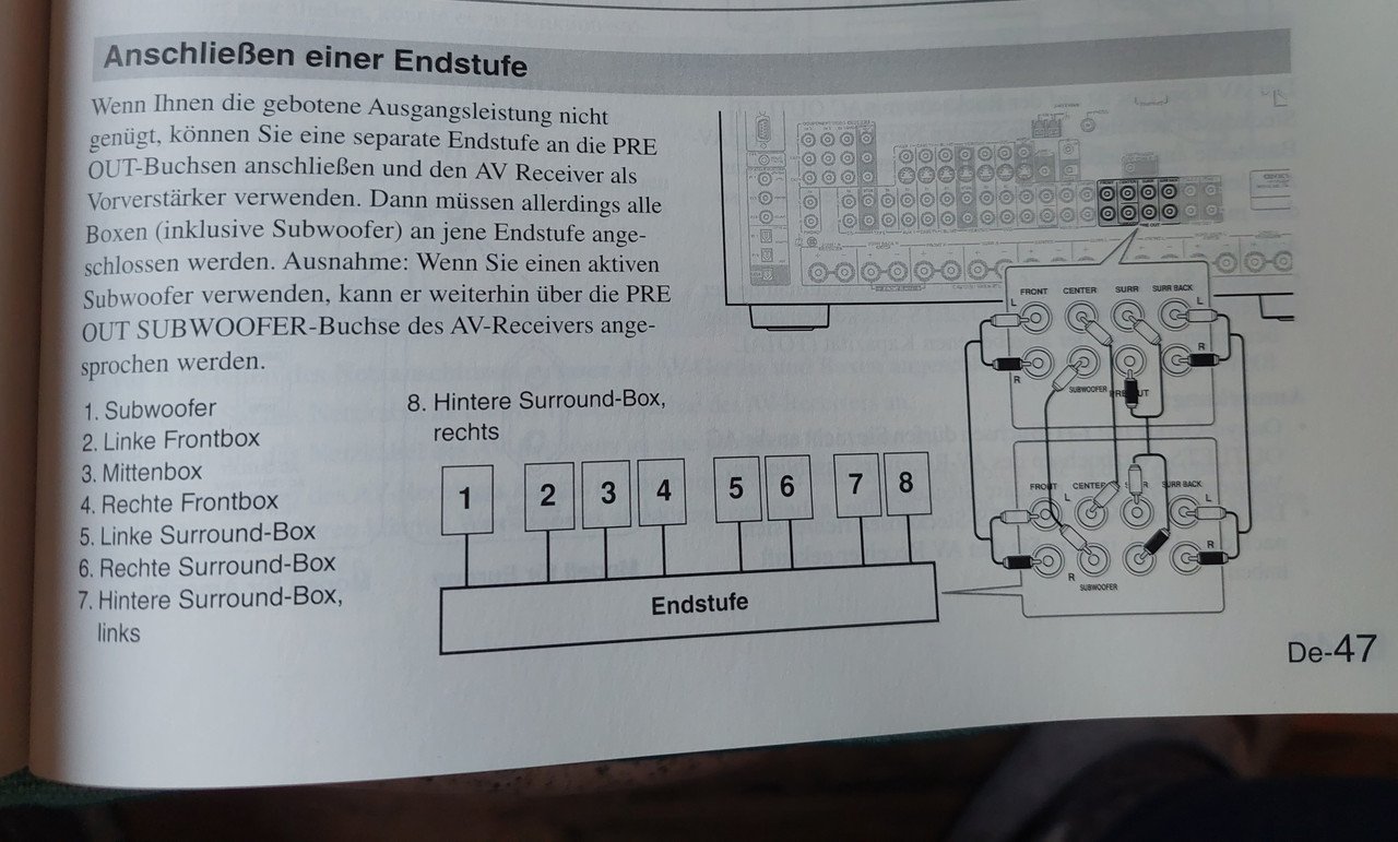

Seh ich das außerdem richtig das ich keine externe Endstufe für die Stereo Lautsprecher anschließen kann,
sondern es müssen dann alle LS im Setup über eine externe Endstufe laufen ?
[Bild: 20221123-150506.jpg]
eigentlich merkt der nicht ob an den Vorverstärker-Ausgängen Endstufen dran sind, meines erachtens kann man für Front L/R ohne Probleme eine Endstufe anstöppseln
wie das bei dem unbekannten Onkyo AVR mit der Übernahmefrequenz Einstellung aussieht??
