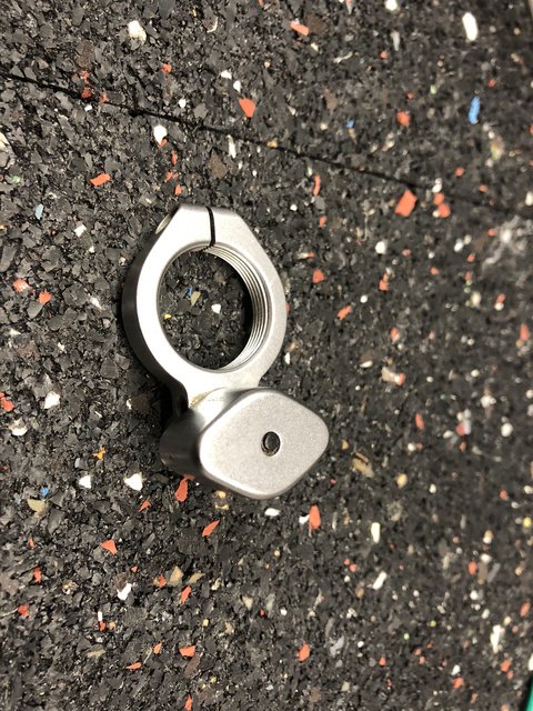

Ich habe bei meinem Tonarm einen Plumslift.
Leider bekomme ich den Liftzylinder nicht zerlegt.
Ich dachte man könnte die Abdeckung einfach abziehen. Das gelingt mir leider nicht Flenne.
Hat das schon mal jemand gemacht und kann mir einen Tipp geben.
[Bild: 1-E2-D2565-439-D-4-C15-848-A-B127-C4-DBF7-D6.jpg]
[Bild: CE7-CA376-CB3-A-41-F5-9524-EF7-AE22-FC5-F5.jpg]

Hallo Leute,
Hatte soeben ein Erfolgserlebnis.
Ein Tip aus einem anderen Forum hat’s gebracht.
Ich habe feines Krichöl einfließen lassen.
Die Kappe hat sich dann gelöst.
Wahrscheinlich war das alte Fett nach So langer Zeit festgebacken.
