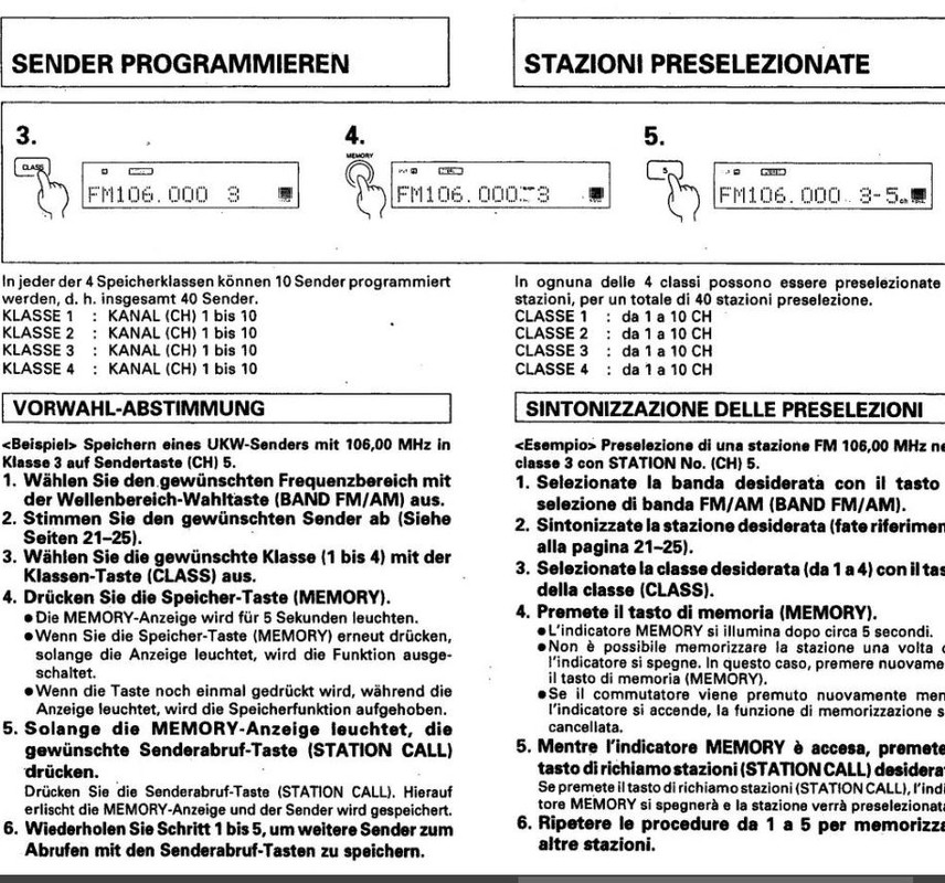

Gugschdu:
https://archive.org/details/manual_F504R...T/mode/2up
[Bild: Zwischenablage-1.jpg]
ich meine aus meiner Erinnerung heraus sollte folgendes funktionieren:
Den Sender, der gespeichert werden soll einstellen.
Dann mittels class die Speicherebene auswählen.
Dann Memory drücken.
Während Memory im Display leuchtet eine Sendertaste (1 bis 10) drücken und der Sender wird auf dieser Nummer in der vorher gewählten Ebene gespeichert. Ein vorher dort eingespeicherter Sender wird so auch überschrieben.
Über RDS Eon konnte man so meine ich die „besten“ 20 Sender automatisch speichern lassen. Lange RDS Eon drücken und dann leuchtet Memory im Display und dann den Memory-Knopf drücken - es werden die ersten 20 Sender gefüllt. Also Klasse 1 und Klasse 2 und damit die ersten 20 Sender.
Ich denke auf HiFi Engine bekommst Du die entsprechende Bedienungsanleitung.
In der verlinkten BA stehts doch auch...
