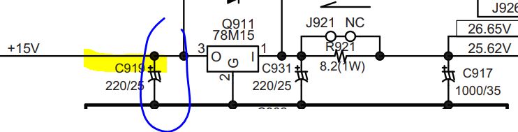

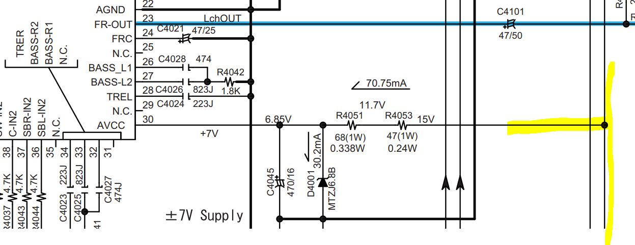

Ok, habs von der hiifienginee gezogen, Teil 1 wo die 15V gebraucht werden
Sind wirklich 0 Ohm nach Masse zu messen? Weil hier 68+47 =fast 120Ohm im Zweig zur Zenerdiode liegen wäre dahinter nicht wahrscheinlich
Einen der Widerstände hoch nehmen und wieder messen.
Direkt beim Stabi-Ausgang liegt C919 mit 220µF, den auch checken.
Schaue mal wo die 15V noch " nach oben " hingehen.

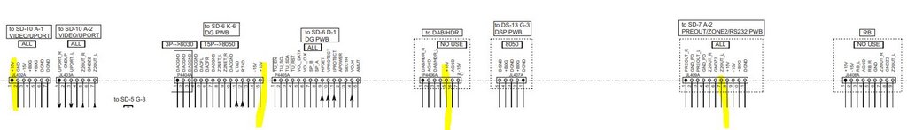

Ok, da hängt oben ne Menge dran.
Teile auf dem Board über 100 Ohm Widerständen, R 4319, 4411, 4415, da wären Probleme dahinter nicht mit 0 Ohm zu messen.
Dann geht es über Stecker (?) JL402a, P4404a,. Bis JL408a als letzter ganz rechts (wobei dieser wohl unbenutzt ist, no use, verbleiben die 4 mit gelber +15V Markierung) zu anderen Boards.
Stecker einzeln ziehen und checken ob Kurzschluss weg geht.
