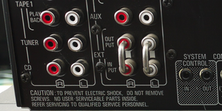

Weil du "Brücke" schreibst .. die beiden sind aber gesteckt?
[Bild: Bildschirmfoto-2025-12-11-um-12-57-36.png]
da du AUX (darüber) erwähnst, das ist ein EINGANG, dort kann nix rauskommen zum DAT Recorder.
Vermutlich meinst du EXT Output...
Wie gesagt, ohne Brücken geht kein Audiosignal vom Vorverstärker-Teil zum Enstufenteil.
