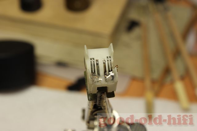

Aus einem Yamaha A-960 II habe ich das Treble-Schiebepoti ausgebaut und geöffnet, da es keinerlei Effekt auf den Klang hatte. Das Bild dürfte einigen von euch bekannt sein. Der Kunststoff ist spröde geworden und hält die Schleifer nicht mehr auf dem Schieberblock.

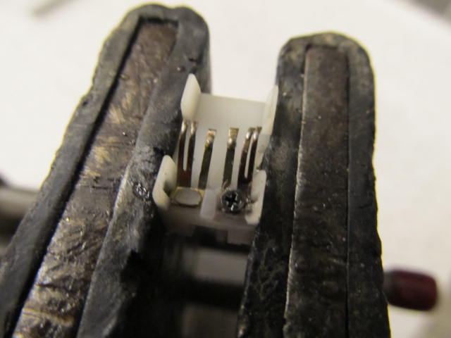

2) Schrauben - wir bohren dort mit 1,5mm vor und drehen dann eine 1,7mm-Schraube (etwa 5-6 mm lang) hinein.
Man kann auch beides kombinieren, erst schrauben und dann eine TRopfen Klebstoff zur Fixierung.

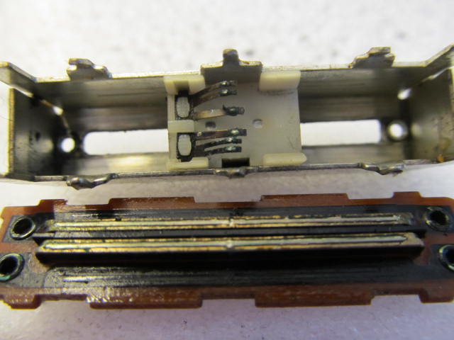

Wichtig: die Schleifer wieder zurechtbiegen und reinigen, auch die metallenen Schleifbahnen reinigen und polieren, anschließend mit Schalterfett versiegeln.

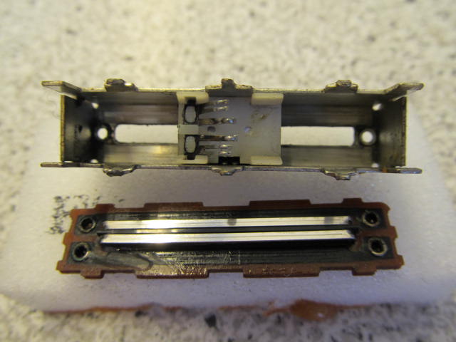

Hier einige Fotos zu dem Thema:
Beim Zerlegen des Schiebpotis auf die kleine Druckfeder und die Kugel achten. Das ist die Mittelraste, gehört seitlich in den Kunststoffblock und rastet im Metallgehäuse in der Mitte.

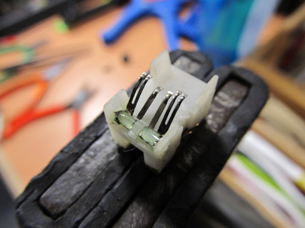

Witzig, bei mir war es auch das Treblepoti. Ich habe die Kontaktzungen mit einem Streichholz als "Lehre" ausgerichtet und dann den UV-Kleber ausgehärtet, sieher hier, Klick!, hält bis heute prima.
Die Mühe mit Bohren und Schrauben muss man sich m.E. nicht machen.

Das mit dem Bohren hätte ich auch bleiben lassen sollen. Das Ergebnis, wenn man nicht penibel genau arbeitet und den Bohrpunkt vorher nicht mit einer Nadel o.ä. "körnert" sieht man hier:
Die Bohrlöcher habe ich vergrößert, damit ich noch etwas Spiel habe und habe die Schrauben dann eingeklebt. Zum Schluss die ganze Sache dann noch mit UHU LED-Light Booster fixiert.
Sieht dann so aus:
Nach letztem Ausrichten und nochmaligem säubern aller Teile habe ich alles wieder montiert und eingelötet. Der kleine Versatz wird sich kaum bemerkbar machen, liegt wohl sowieso im Rahmen der Bauteiletoleranzen.
Auf jeden Fall kann ich den UHU-Kleber empfehlen. Wird mit der mitgelieferten LED bestrahlt und ist dann sehr schnell richtig fest.

![[Bild: YAMAHA-SCHIEBEPOTI-9-14823-NIEMEGK.jpg]](https://i.postimg.cc/PrY6nNsJ/YAMAHA-SCHIEBEPOTI-9-14823-NIEMEGK.jpg)
Hier mal die Schraubenlösung im Foto, links geschraubt, rechts noch original und ungeklebt.
Mit einer Stecknadel gekörnt und dann mit 1,5mm gebohrt, Schraube hat 1,7mm.
