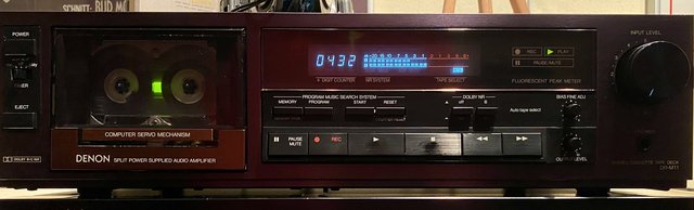

habe ein DR-M11 für lau bekommen.
Sieht soweit sehr gut aus, innen auch sehr sauber, alle Funktionen da, spielt
für mein dafür halten sauber und wäre nett als Zweitgerät zu meinem TA-2500.
[Bild: 4-A51884-A-39-BD-42-D7-90-D7-A35-A731-D22-FF.jpg]
Einziges Manko - lautes Laufgeräusch
Bei normaler Lautstärke nicht zu hören, aber bei leisen Passagen störend…
Erfahrungen - hat jemand einen Tipp.

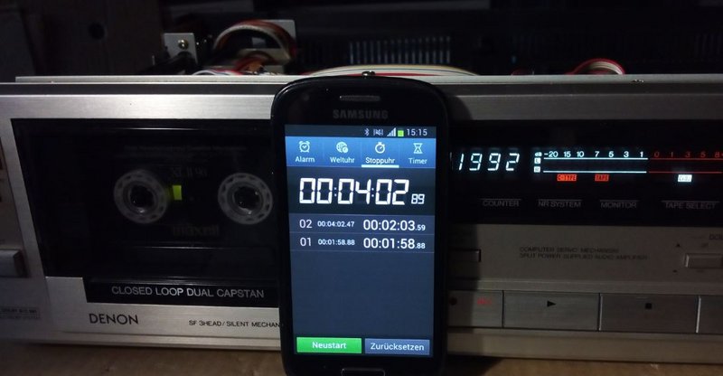

Die langen Umspulzeiten deuten schon auf ein Problem des Wickeltriebes hin.
Habe mal bei einem DR-M22 die Umspulzeiten ermittelt:
[Bild: IMG-20230129-151655.jpg]
REW = 1:58 min.
FF    = 2:03 min.
Dabei liegen am Wickelmotor 6 Volt an.
Der Idler-Reifen wurde letztes Jahr ersetzt.
Das M11 dürfte weitgehend Baugleich sein. Hat nur Singlecapstan und 2 Köpfe.
Hat jedenfalls auch einen Idler-Reifen und der möchte hier wohl ersetzt werden.
Übrigens sind die Laufwerke - wenn Motore und Idler ok - bei Wiedergabe wirklich angenehm leise.
Der Hinweis "silent mechnism" ist somit keine Übertreibung.
Gruß, Bob.

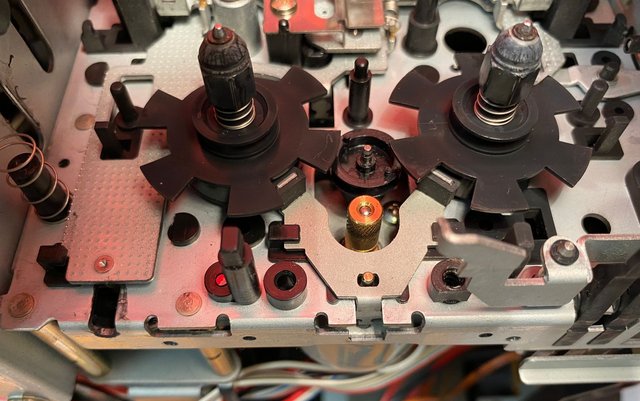

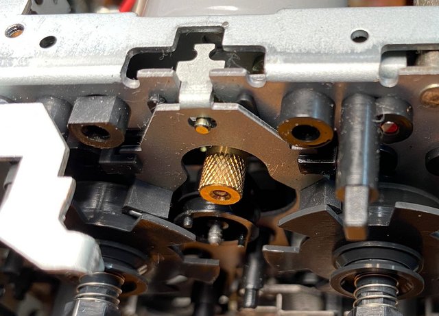

also ich habe mich jetzt Mal in den Keller begeben um auf Basis von AnalogBob's Vorlage
Denon DR-M22 TapeDeck Geräusche bei Play (old-fidelity-forum.de)
zu suchen, zu finden und zu beheben....
Im Zeitraffer (möchte jetzt hier nicht langweilen...)
Ausgangssituation nach Öffnung
[Bild: Idler-Tire-On.jpg]
Idler Reifen abgezogen (Pulley mit Abrieb)
[Bild: Idler-Tire-Off.jpg]
Pulley clean...
[Bild: Pulley-Clean.jpg]

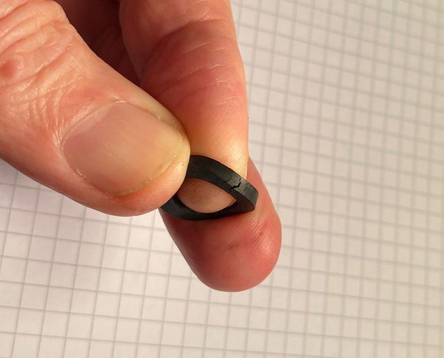

Idler Reifen mit deutlichen Rissen und sehr hart...
[Bild: Idler-Tire2.jpg]

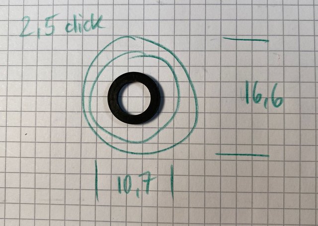

Abmaße Idler Reifen (sorry - wäre vielleicht besser gewesen auch im im eingebauten Zustand zu messen Denker)
[Bild: Idler-Measures.jpg]

kurzes Update zu meiner Rappelkiste.
Idler Tire über fixyouraudio bestellt - innerhalb von 4 Tagen geliefert  Thumbsup
Gummi sieht für mich gut aus. Abmaße fast perfekt.
[Bild: Idler-Tire-neub.jpg]

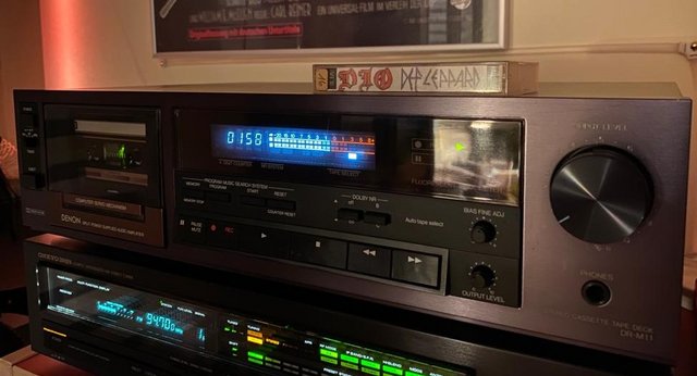

Alles in allem bin ich sehr zufrieden mit der Aktion
Kosten sehr überschaubar, Spulzeiten für mich ok, Ziel erreicht und wieder was dazugelernt
[Bild: Whats-App-Image-2023-02-06-at-20-25-49.jpg]
Danke an alle die mir hier mit Wissen und Geduld Infos und Richtung gegeben haben  Thumbsup Thumbsup Pray
Frank
