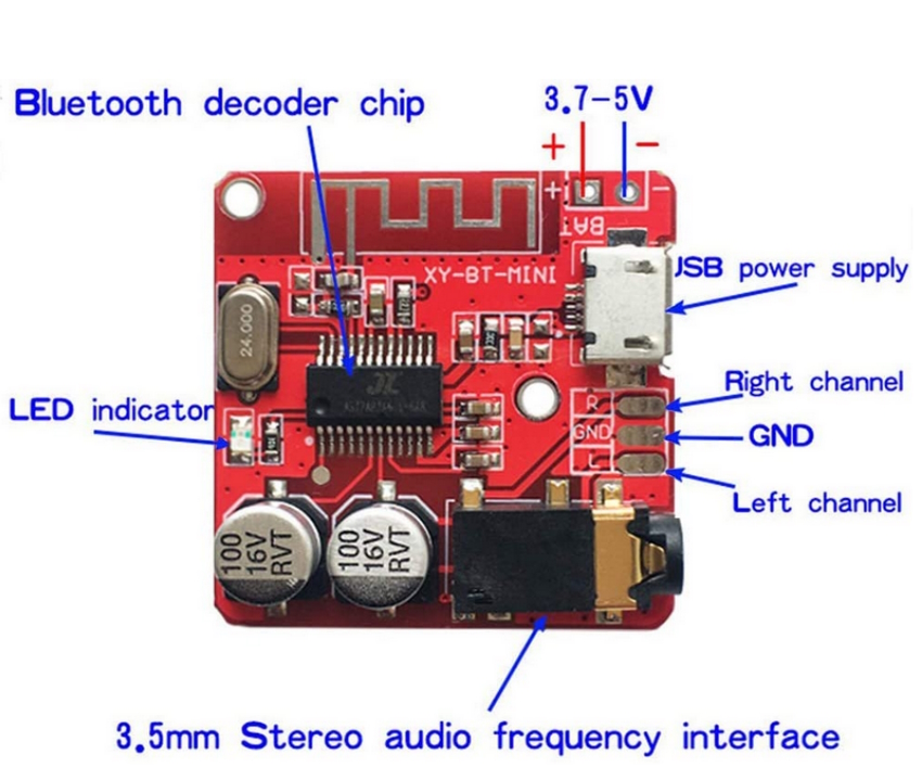

Angeregt durch den Beitrag von Florida Boy habe ich mir nun ein BT-Receiver-Board bestellt:
3.7-5V Type-C Bluetooth 5.1 Audio Receiver MP3 Decoder Lossless Module | eBay

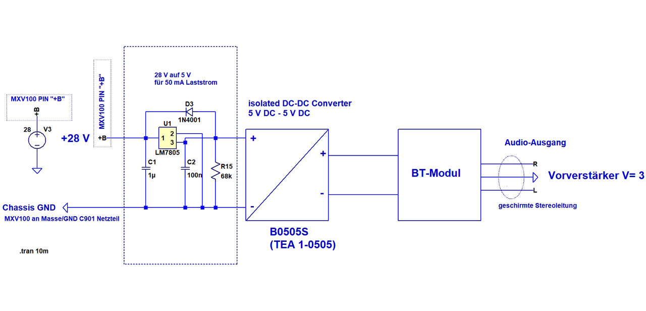

Was Du geschrieben hast, ist so nicht ganz richtig.
Die +28 V (+B), die Du im MXV 100 anzapfen willst, ist eine sehr gut stabilisierte, geregelte Spannung. Die Regelung im Netzteil des MXV100 erfolgt über die 30 V-Zenerdiode D905 und die Stabilisierung über T903, T904 und T905 und zusätzliche Glättung mit C901 (1000 µF). Das ist gut so.
Ich will Dich nicht von Deiner Idee, einen ca. 30 V zu 5 V DC-DC Wandler (die gibt es aus aus dem Automotive-Bereich) einzusetzen, abbringen, vorausgesetzt, der geplante hat galvanische Trennung von Ein- und Ausgängen. Allerdings sind diese Dinger von den Abmessungen schon vergleichsweise "riesig" und dürften nicht leicht im MXV 100 unterzubringen sein.
Gegen eine 7805-Regelung auf 5 V (oder entsprechende Zenerdioden-Lineartransistorstabilisierung auf 5 V) vor einem 5V-5V DC-DC-Wandler zur galvanischen Trennung spricht m.E. weniger als Du befürchtet hast.
Der Strombedarf des BT-Moduls beträgt nur bei angeschlossenem Kopfhörer (32 Ohm) bis 150 mA.
In Deinem Fall kannst Du aber von <50 mA ausgehen (evtl. sogar nur ca. 30 mA), denn Du treibst damit ja keinen niederohmigen Kopfhörer, sondern der BT-Ausgang geht an einen hochohmigen Verstärkereingang - also minimaler Laststrom (anders als bei Kopfhörer).
Bei angenommen 50 mA Strom und 28 V Eingangsspannung mit einem 7805 1,5A Festspnnungsregler (TO-220 Gehäuse, auf kleinem Al-Kühlkörper montiert; auf einer 2x3 cm^2 Platine) nimmt nur wenig Platz ein und der Kühlkörper würde dabei nach meiner Erwartung ca. handwarm werden. Die Verlustleistung des 7805 Reglers bei 50 mA Strom und 28 V Eingangsspannung beträgt ca. 1,3 W. Bis 35 V Eingangsspannung sind beim 7805 zulässig. Die Verlustleistung bei einer Zenerdioden-Transistor-Stabilisierung mit einem BD135 auf einem kleinen Kühlkörper wäre am Transistor etwas geringer, ca. 1,1 W (aus Simulation bestimmt).

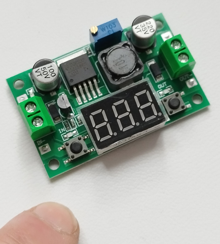

Zum Spannungsangriff von mir bisher verwendeter LM2596:
DC-in 4-35VDC/ - DC-out 1,2-30V/3A mit wahlweiser Anzeige der U-in oder U-out und Fein-Spindel-Poti >>> Preis: 5St. ca.11€ (für den Preis kann man die liegen haben)

Nicht galvanisach getrennt, und wenn man nicht weiss, wo man das Erdungskäbelchen festlöten muss, damit alles schön ruhig bleibt, muss man sich was anderes einfallen lassen....Also z.B. Birne und Solarzelle.

Dass das Teil eine galv.Trennung hat, habe ich auch nicht geschrieben!
Es ging mir nur um den Spannungsangriff....

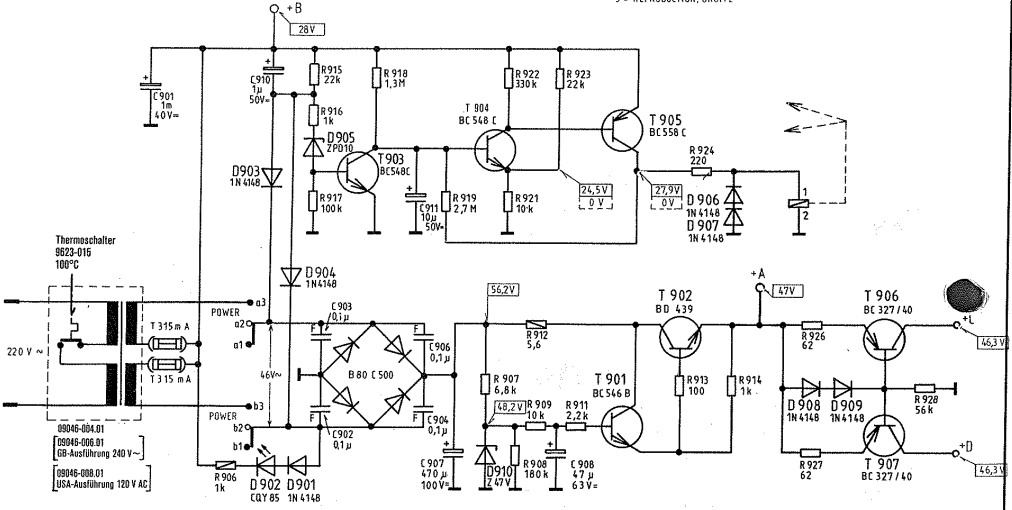

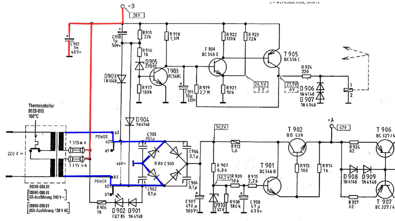

(29.01.2023, 06:41)oldiefan schrieb: Was Du geschrieben hast, ist so nicht ganz richtig.
Hm, da scheint es wohl unterschiedliche Versionen der Schaltungen zu geben. In meinen Unterlagen (Service Manual 02/80) ist nichts von der Regelung zu sehen:
![[Bild: MXV100-Netzteil.png]](https://i.postimg.cc/yxpnfwyt/MXV100-Netzteil.png)
Hier wird die +28 V recht tricky an der Mitte des Trafos gebildet mit dem Minus-Zweig über den halben Brückengleichrichter.
Wenn das so ist, wie wir vermuten, und die Stromaufnahme bei der hochohmigen Last wirklich konstant im kleinen zweistelligen mA-Bereich liegt, dann würde ich als erstes versuchen, die Versorgungsspannung über einen simplen Vorwiderstand zu erzeugen. Das BT-Modul benötigt doch meiner Ansicht nach keine geregelte Versorgung (lt. Anbieter 3,5 - 5 V). Ich würde auch zunächst unterstellen, dass die Störeinstrahlungen ohne einen galvanisch getrennten Wandler in den Griff zu bekommen sind. Falls doch eine Regelung/Begrenzung erforderlich sein sollte, dann würde ich das mit einem einfachen Regler (Z-Diode mit BD 135 o.ä.) versuchen. Für den Fall, dass der Stromverbrauch tatsächlich höher ist oder Rückwirkungen über irgendwelche Schleifen nicht in den Griff zu bekommen sind, habe ich mir diesen Regler bestellt:
DC-DC Buck Step Down Voltage Converter Mini Power Supply Module 5v
Ich denke, die Stromversorgung wird in den Griff zu bekommen sein. Viel gespannter bin ich auf die akustischen Qualitäten. In dem Saba-Forum wurde ja schon über Frequenzgang und Verzerrungen geschrieben. Das ist m.E. auch recht unkritisch. Ich halte den Antialiasing-Filter für viel problematischer. Bevor ich das Modul in das Gerät hineinoperieren werde, werde ich das als erstes untersuchen.

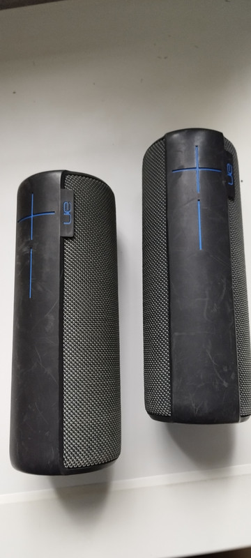

(29.01.2023, 14:37)scope schrieb: ...
Ich würde mir ja so eine kleine JBL "Boom Box" zulegen, wenn ich der Meinung wäre, dass ich via BT Musik abplärren muss. Da ist dann alles bereits drin.
Oder, wenn es auch noch echtes STEREO sein soll ...
... diese.

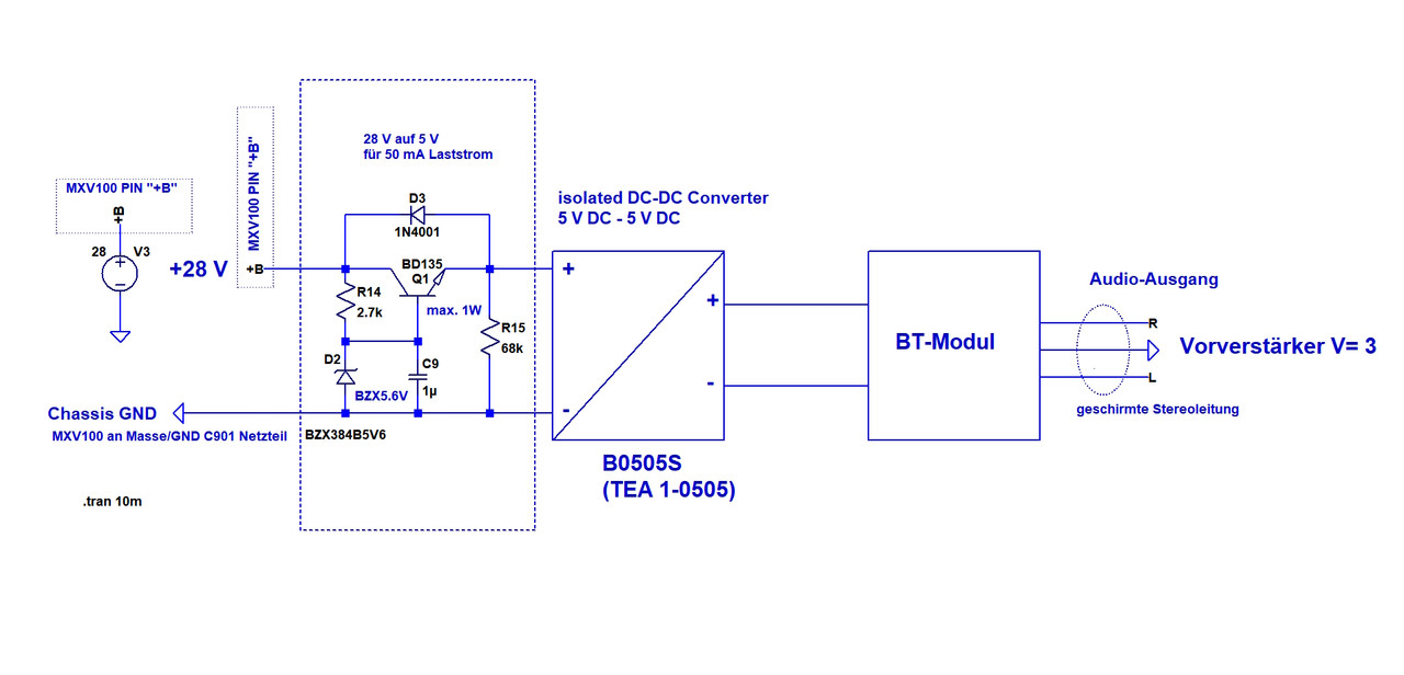

Mit diesem 5V-Knattermaxen fängst du dir nur neue Probleme ein und die erwähnte galvanische Trennung würde ich auch nicht in Frage stellen, denn Brumm-, Pfeif- oder Zirpgeräusche sind bei D-Amps eigentlich immer an der Tagesordnung, wenn Digital- und Analog-Masse miteinander verbunden werden.
Bauartbedingt muss bei der Integration des BT-Moduls die Analog-Masse des Kopfhörerverstärkers mit der Masse des MXV-Verstärkers verbunden werden, was bedeutet, dass die Digital-Masse des BT-Moduls isoliert werden muss. Und nur darauf weist Oldiefan die ganze Zeit hin, zurecht wie ich meine.
Ich könnte mir das hier vorstellen ...

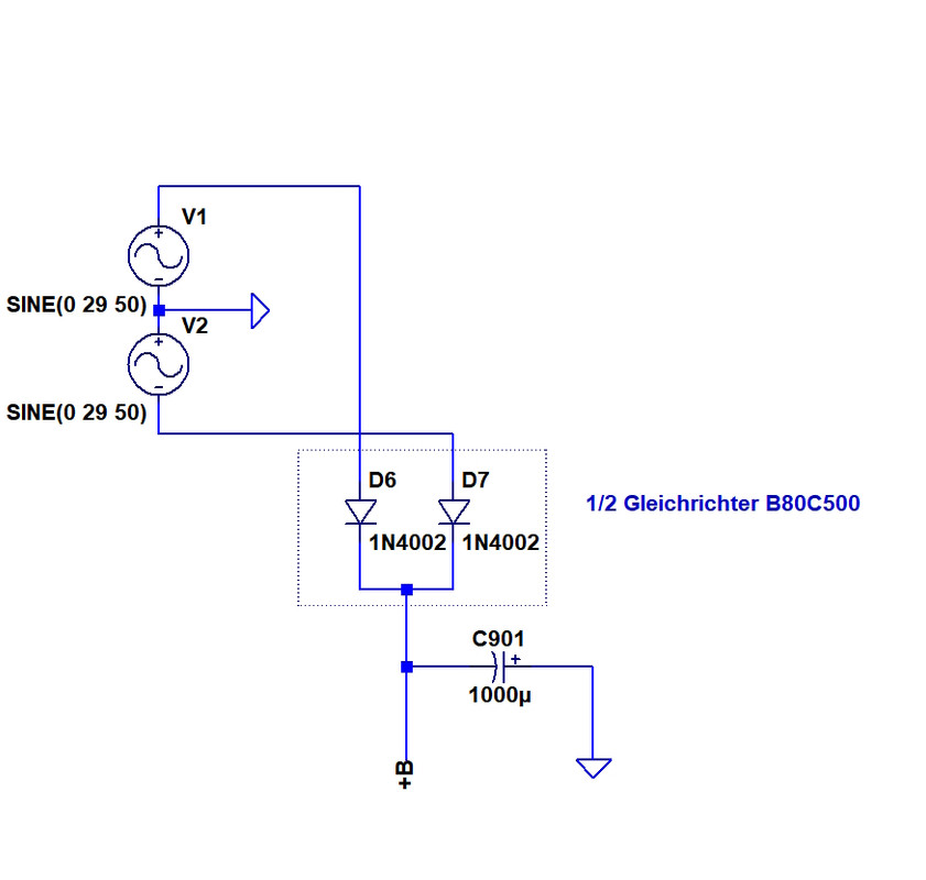

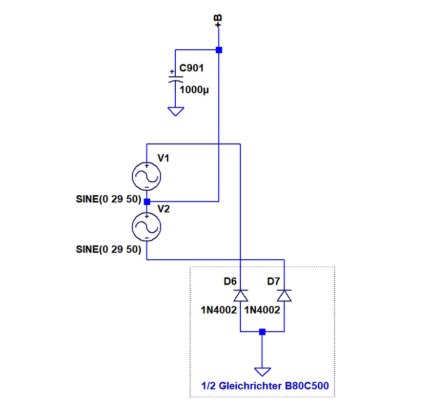

Zitat:Ich könnte mir das hier vorstellen ...
Pff , eine doppelte Klemmschaltung, mit einem Bein an +28 V... Ich überblicke gerade nicht, was da wohl herauskommen könnte, 96 V?
Nach etwas Überlegen denke ich nun, dass der untere Klemmzweig von +28 V aus überflüssig/unzulässig ist...

(29.01.2023, 17:25)onlyurushi schrieb: Was ist an den beiden Sek.Wicklungen des Trafos nicht zu verstehen?
2x23V in Reihe ergeben die dort gekennzeichneten 46V.
Nee, Nee, so einfach war Florida Boys Vorschlag nicht. Als Nachrichtentechniker habe ich das als Klemmschaltung kennen gelernt, die Starkstromer sagen Spannungsverdoppler oder Villard-Schaltung dazu.
Und da das Ganze dann noch über den Brückengleichrichter an Masse "geklemmt" wird, überschaue ich das gerade nicht...
Okay, er hat C1, C2, C4 und C5 so dimensioniert, dass bei 50 Ohm Last 5 V heraus kommen - ganz ohne Wirkleistungsverluste. Das ist auch tricky... Aber es ist mir halt nicht klar, was im unbelasteten Zustand heraus käme, was man ggf. mit einer Zenerdiode begrenzen sollte.

Zum Netzteil des MXV 100, Erzeugung der 28V (Spannung +B)
Ich muss mich korrigieren, ich hatte Unrecht und Alumno hatte Recht. Die 28V (+B) sind weder geregelt, noch stabilisiert, sondern lediglich an C901 geglättet. Ich hatte nicht genau genug geschaut, sorry und mea culpa!
Für die Erzeugung der 28V (und aller anderen Spannungen) gibt es hier keine Spannungsverdopplerschaltung (Villard). Die Schaltzeichnung ist lediglich durch die Einschaltrelais-Verzögerungsschaltung und die ungewohnte Invertierung auf den ersten Blick nur unübersichtlich. Dadurch hatte ich mich ablenken lassen - und wohl nicht nur ich.
Es handelt sich um eine ganz normale 2-Wege-Gleichrichtung über eine Hälfte des Gleichrichters, hier, beim MXV 100 ist gegenüber der "normalen" Ausführung lediglich die Polarität invertiert.
Das andere "Gedöns" (was ich nicht mit eingezeichnet habe) gehört nicht mehr dazu, sondern ist Teil der Einschaltverzögerung für das Einschaltrelais und für die Vollweg-Gleichrichtung über beide Sekundärwicklungsteile für die stabilisierten 47V und 46 V Spannungen.
Der Gleichrichter wird doppelt verwendet, sowohl für Zweiwegegleichrichtung aus den beiden Sekundär-Halbwicklungen gegenüber Mittenabgriff für die Erzeugung von Spannung +B (28V), als auch für Vollwellen-Brückengleichrichtung für die stabilisierten Spannungen 47 V und 46V.
Normale 2-Wege Gleichrichtung mit Trafo-Mittenabgriff auf Masse und Ausgang des 2-Wege-Gleichrichters "heiß", Ladeelko am "heissen" Ausgang (sog. Zweipuls-Mittelpunktschaltung):
Im MXV 100 ist die Polarität von Trafo-Mittenabgriff und des 2-Wege-Gleichrichters lediglich invertiert. Es ist sonst die gleiche Schaltung. In diesem Fall ist der Trafo-Mittenabgriff "heiß" und der 2-Wege-Gleichrichterausgang an Masse:
Wenn das Relais angezogen hat und durch weitere Last an der Spannung +B gibt es am Glättungselko C901 ordentlich Ripple. Grundig hat dort nur 1000 µF /40 V vorgesehen. Vermutlich seinerzeit wegen mangelndem Platz für grössere Kapazität. Heute sind Elkos in den Abmessungen kleiner geworden, bzw bei gleichen Abmessungen und gleicher Spannungsfestigkeit kann man eine grössere Kapazität (bis 2200 µF) spendieren. An dieser Stelle wäre das für die Rippleglättung an C901 vorteilhaft.

(30.01.2023, 20:28)oldiefan schrieb: Zum Netzteil des MXV 100, Erzeugung der 28V (Spannung +B)
... ist lediglich durch die Einschaltrelais-Verzögerungsschaltung und die ungewohnte Invertierung auf den ersten Blick nur unübersichtlich. Dadurch hatte ich mich ablenken lassen - und wohl nicht nur ich.
![[Bild: MXV-100.jpg]](https://i.postimg.cc/wBcHrNpP/MXV-100.jpg)
Ja, die Schaltung ist recht pfiffig, mit einem Brückengleichrichter und Mittelanzapfung zwei Gleichspannungen bereitzustellen. Ich hatte mir den von dir farblich dargestellten Schaltungsteil gedanklich so umgestellt, dass die Dioden an der Mittelanzapfung liegen - in deiner Darstellung im roten Teil (in einem Stromkreis gibt es ja nur einen Strom, die Anordnung der Bauelemente ist deshalb egal) und dann ist es offensichtlich.
Wie groß die Welligkeit dort ist, habe ich noch nicht geschaut. Wäre interessant zu wissen, wie weit das zum KH-Ausgang durchschlägt.
Meine Anmerkung zur Villard-Schaltung bezog sich auf die Idee von Florida Boy! Der hatte da noch einen draufgesetzt
