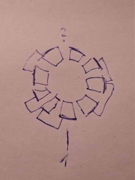

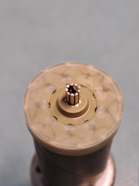

#40
[Bild: 20260412-093759.jpg]
[Bild: 20260412-095531.jpg]
So sieht das also aus. Meine Zeichnung dokumentiert wahrscheinlich den Fehler. Eine Spule hat keine Verbindung mehr.
Bekommt man die Plastikkappe über den Lötstellen ab oder ist die verklebt?
