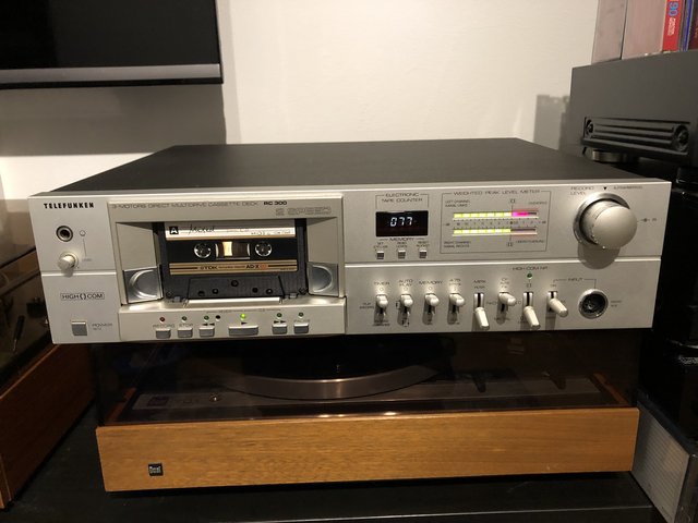

Hallo Boardkollegen,
Heute kam ein Telefunken RC 300 zu mir.
Ich habe festgestellt das sich die Capstanachse nicht gedreht hat.
Sie blockierte komplett.
Als ich das Laufwerk geöffnet habe kommen mir schon die Reste des Magnetring
Vom Tachogenerator entgegen  Flenne.
Kann Mann so etwas überhaupt noch reparieren?
[Bild: AC49-BEAF-9375-476-A-B884-227883-F16312.jpg]
Vielleicht hat ja einer ne Idee.
Danke schon mal im Voraus.
Gruß Michael
Lässt sich wohl mit entsprechendem Kühlschrankmagneten instandsetzen. Such mal hier im Forum nach ASC AS 3001, da findest Du weitere Details.
  • roter-neon
Hallo Dude,
danke für deine Nachricht.
Die Berichte habe ich gelesen.
Allerdings ist da immer die Magnetscheibe des zweiten Capstan zerbröselt.
Die hat wohl nur die Funktion den Capstan ans Lager zu drücken.
Der Ring der bei mir defekt ist ist aber Bestandteil des Tachogenerators.
Dieser liest ja die aktuelle Drehzahl des Captan aus.
Ich denke das der Ring kein einfacher Magnet ist.
Gruß Michael
Im Prinzip wird das schon ein einfacher Magnet sein, es kommt hier wohl auf die richtige Magnetisierungsrichtung an. Der Anzugsmagnet für das Spurlager wird demnach vertikal magnetisiert sein (Nord/Süd oben unten), der für den Tachogenerator horizontal (Nord/Süd links rechts), beides ist am Markt. Im Zweifelsfall muss man sich mit Hilfe eines Kompasses Gewissheit verschaffen.
Heute bin ich dazu gekommen weiter am Gerät zu arbeiten.
Ich habe herausgefunden das der Ring sozusagen sternförmig magnetisiert ist.
Soetwas gibt es leider nicht ( mehr ) zukaufen.
Deshalb habe ich mich dazu entschlossen zu basteln.
Das Ergebnis sieht zwar nicht doll aus:
[Bild: 71592566-4-A61-4-BC1-B5-B7-5454528-B2-EB8.jpg]
Aber es funktioniert  Dance3
[Bild: 6-AF77370-70-C2-4-E76-9-C30-1645-BB5-CBA7-D.jpg]
Gruß Michael
