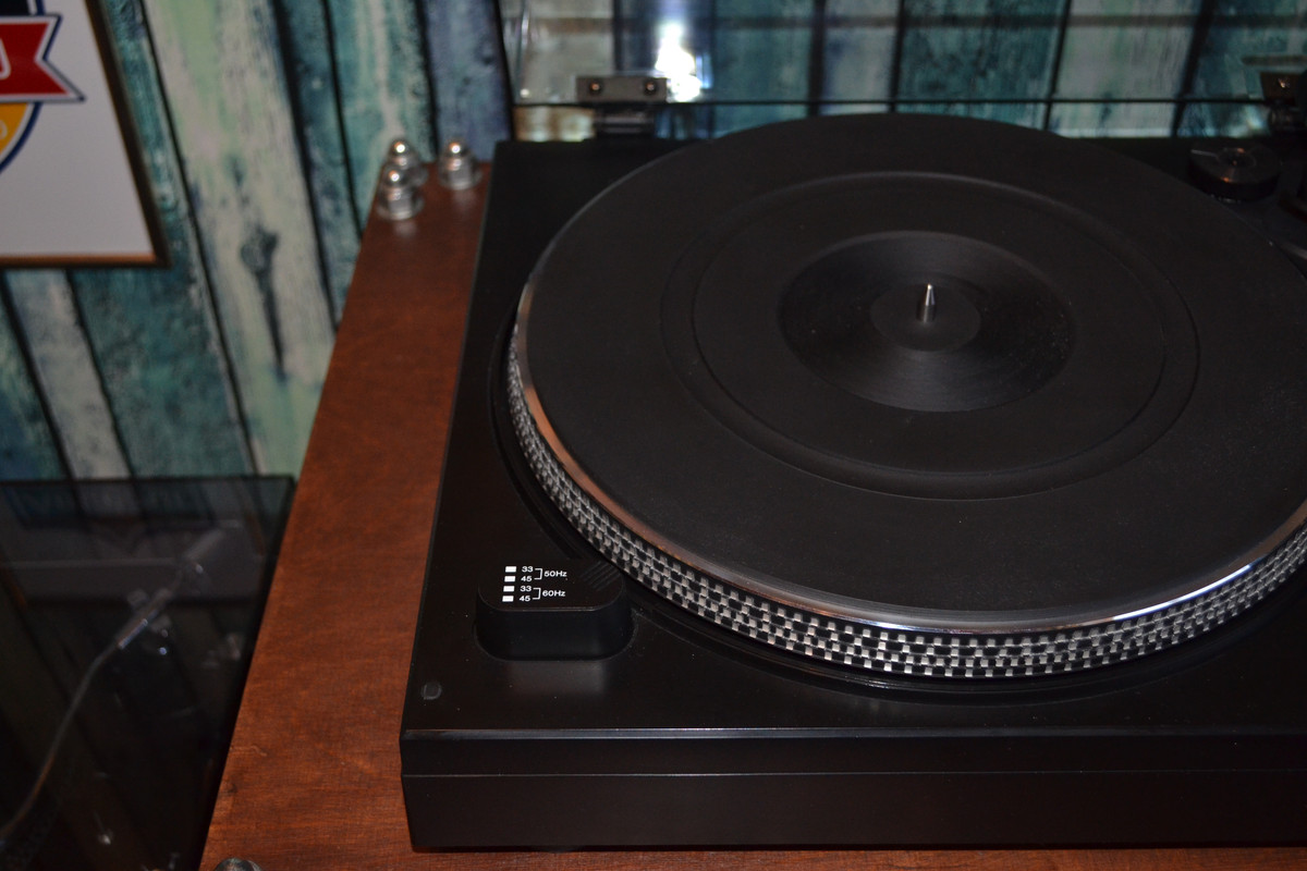

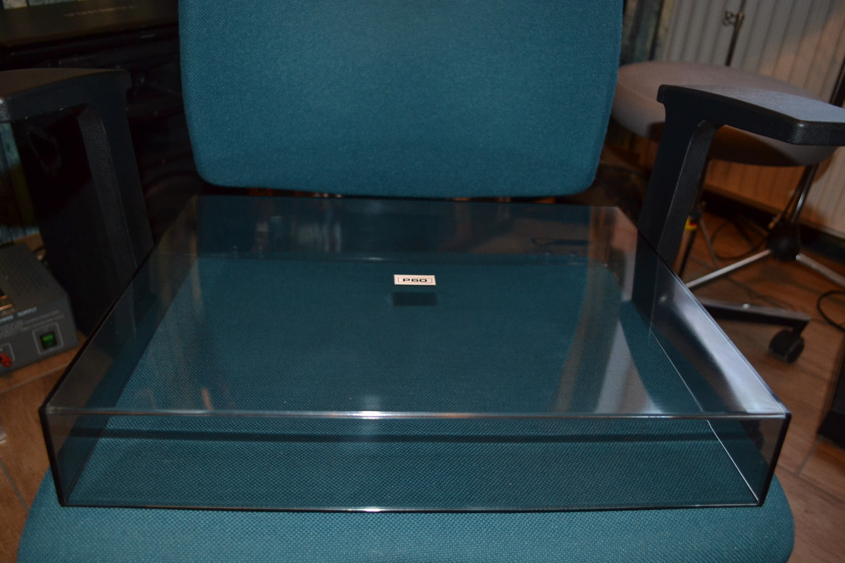

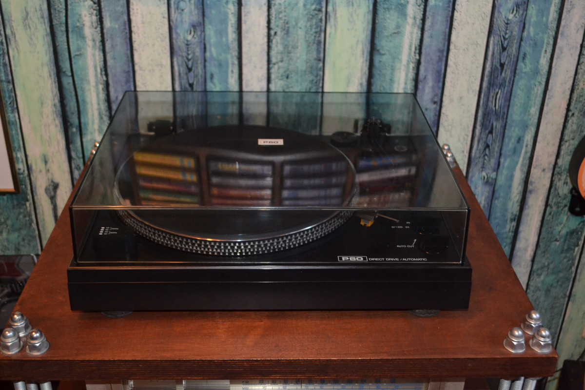

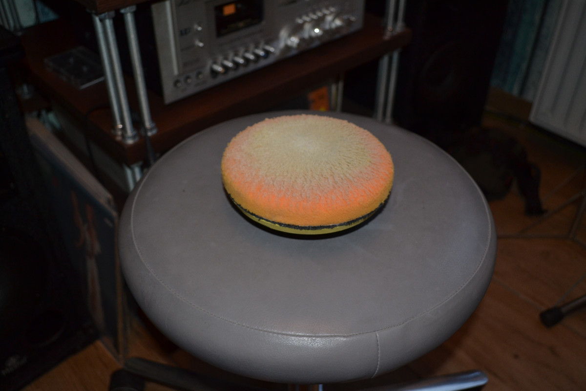

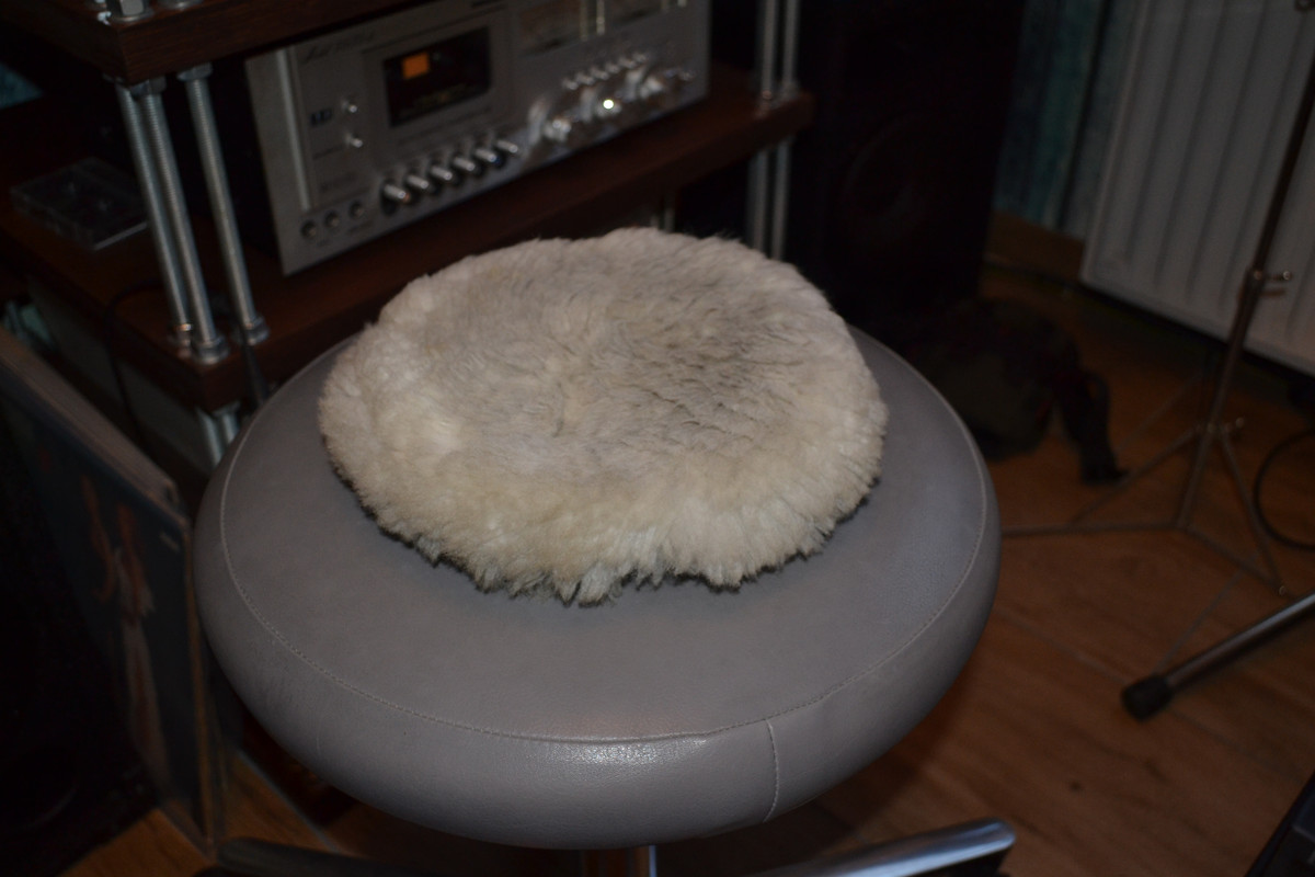

Heute habe ich ein Schönen P60 Plattenspieler im Neuzustand versetzt. Zuerst habe ich mich an die Haube gemacht. Da die Haube stark zerkratzt war (zum Glück nur oberflächlich) war eine Politur fällig. Nass schleifen, dann mit einer hochwertigen Poliermaschine und speziellen Poliermitteln a la Ingo bekommt man die wieder wie neu. Dann habe ich mich um den Teller gekümmert. Den Rand habe ich ebenfalls Poliert. Dazu verwende ich immer Never Dull Polierwatte. Dann habe ich mich ans Gehäuse gemacht. Dafür verwende ich immer spezielle Kunststoffreiniger. Das Tellerlager habe ich einen Tropfen Öl spendiert. Die Platinen im Inneren mit Kontakt und Tuner Spray gereinigt. Zur guter Letzt habe ich den 5 Pol. DIN. Stecker durch hochwertig vergoldete Cinch Stecker getauscht. So, dieser schöne P60 von Nikko Transonic ist, denke ich wieder fit für die nächsten 20 Jahre. Drinks

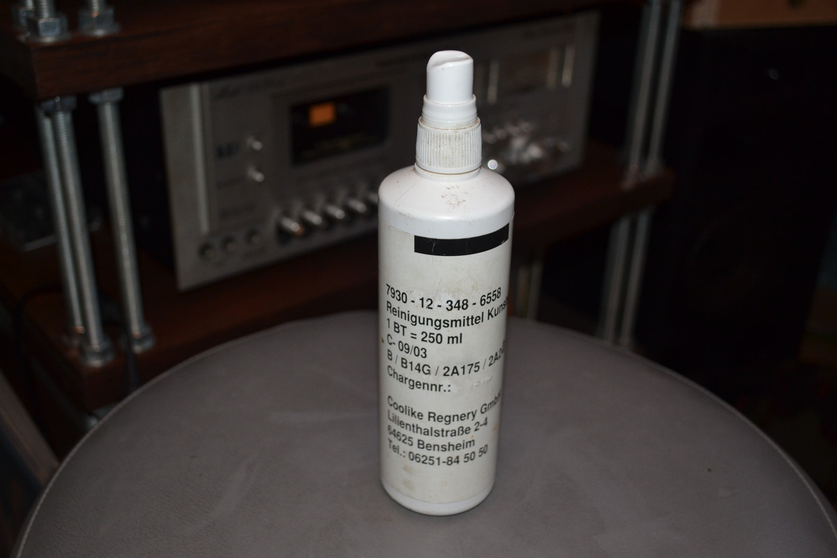

Hier die Reinigungsmittel die ich verwendet habe.

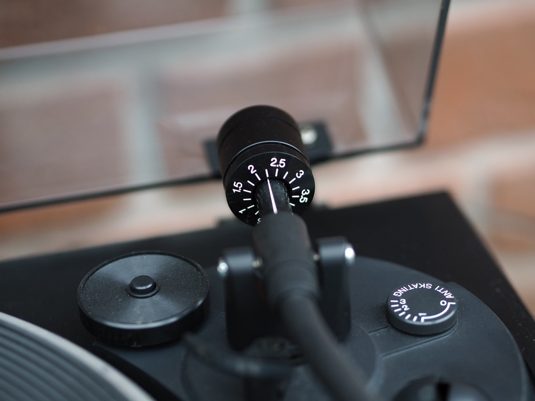

Detailaufnahme Tonarm
