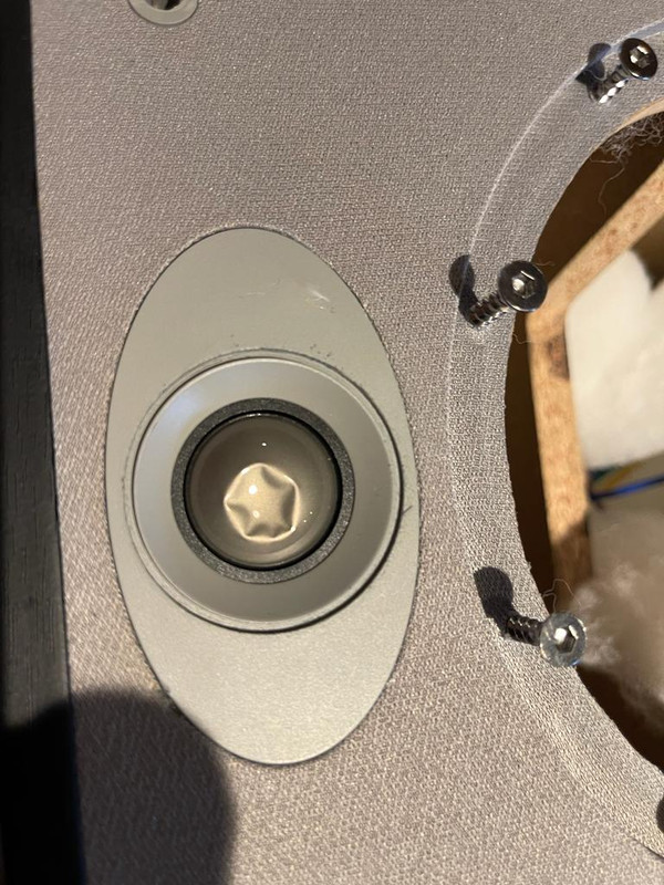

Wir werden es sehen. Für mich ist es Kunststoff, weil sich Metall anders dellt.
Aber das schlimmste an dem Fall ist der Kleber. Dachte das gibt's nur bei Bose.

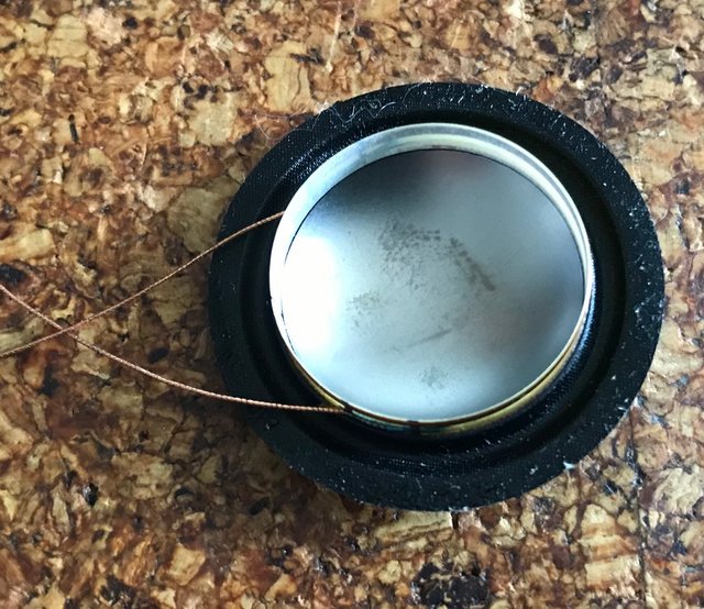

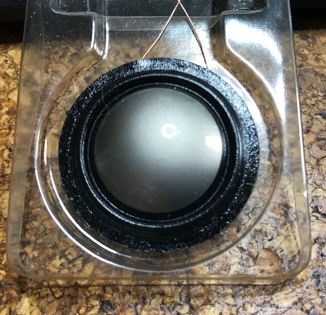

So, ich habe mal eben zwei Fotos einer Ersatzkalotte für B&W gemacht, die ist auf der Vorderseite
hochglanzbeschichtet, wahrscheinlich mit Lack, innen ist sie nicht beschichtet, man sieht jeden
Fingerabdruck. So könnte die Tannoy-Kalotte auch aufgebaut sein.

Versteh nicht warum allein der Umstand dass das Teil anscheinend noch funktioniert schon nicht ausreicht eben NICHT von einer thermischen Verformung auszugehen, weil dann würde der HT eben nicht mehr funktionieren.
Zumal, warum sollte sich die Kalotte wenn wirklich die Schwingspule derart heiß geworden wäre, ausgerechnet dort verformen wo sie am weitesten von dieser Spule entfernt ist? Ergibt doch keinen Sinn.
Irgendwann wird hoffentlich der Eröffner dieses Fadens sich nochmal zu Wort melden was denn nun ist.

Danke Holger,
damit komplettiert sich das Bild für mich. Ich kann mir nur noch die Ränder/Knickspuren erklären. Diese würde ich nicht so "weich", sondern scharfkantiger erwarten.
