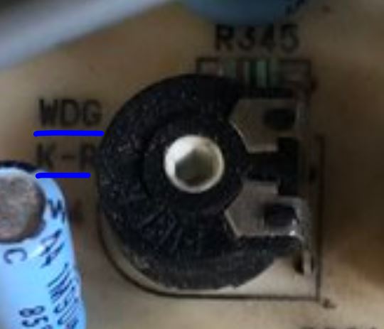

(21.06.2023, 17:42)Mosbach schrieb: ...Wo wird denn das PB-Level eingestellt? Mit R342 (siehe letztes Bild)?
Könnte ich hier irgendwo dran rumdrehen?
...mit R342 wird der linke Play Kanal eingestellt. Steht ja dran, siehe Ausschnitt aus dem SM. Beim REC-Level steht's auch dran.
Wenn dein zweites Foto die Aussteuerungsanzeige des Testsignals ist (und dieses bis 0dB ausgesteuert ist? Ich kenne deine Testkassette ja nicht) wird's wohl eher der rechte Kanal sein, der etwas schwachbrüstig ist. Für den Play Level rechts ist R344 zuständig.
Markiere dir doch mit einem dünnen Edding die derzeitige (alte) Position bevor du try&error dran herumdrehst. Weil irgendwo herumschrauben willst du ja anscheinend unbedingt...  Dance3 Dance3
Irgendwo wird es aber einen mechanischen oder elektronischen Grund haben, der dir plötzlich die Pegel verstellt hat.
Gasmann hat ja den Suchweg aufgezeigt.
Ein Herumschrauben am Poti ist deshalb wie Symtom-Behandlung, und keine Ursachenbehebung, also wie Kopfschmerztablette schlucken statt einfach aufzuhören ständig mit dem Kopf gegen die Wand zu rennen Big Grin Wink3
[Bild: SM-CT905.jpg]
steht sogar in deutsch auf der Platine drauf: Wiedergabe Kanal rechts (WDG K-R):
[Bild: wdg.jpg]

Hallo Nixraff,
R342 und R344 hatte ich auf der Platine gesehen; auf dem Foto ist aber nur 342 zu sehen, mein Versäumnis.
Und ja, es ist der rechte Kanal, welcher leiser ist, was man auch deutlich hören kann.

So, ein wenig an R344 gedreht und jetzt ist es zwar nicht perfekt, aber sehr gut.
