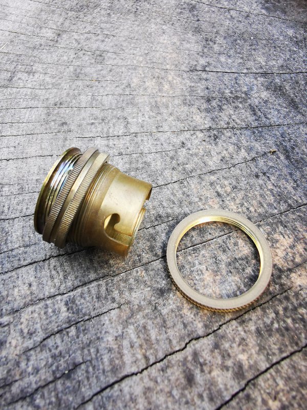

Hab meine mal auf die schnelle auseinandergebaut…
[Bild: IMG-4641.jpg]
[Bild: IMG-4638.jpg]
[Bild: IMG-4639.jpg]
[Bild: IMG-4640.jpg]
Bezogen auf das letzte Bild….
Die Bajonett Fassung (links) wird auf die eigentliche Fassung (siehe Bild 2) nur aufgesetzt und dann mit dem Gewindering (rechts) fixiert.

Was ist denn das messingfarbene eigentlich was da noch in deiner Schirmhalterung hängt? Ist das nicht zufällig das Teil mit der Bajonett-Fassung was eigentlich auf die Lampenfassung gehört? Denker
[Bild: IMG-1028.jpg]
Siehe hier…
Das wäre doch das analoge Teil zu dem Schraubring, welcher bei deiner Ausführung dieses Teil der Fassung festklemmt.
  • Jenslinger, leolo
Denke auch. Muss leolo nur mal das Teil aus der Schirmhalterung befreien. Dann wissen wir mehr.
Lightbulb
Hier die Messingteile aus dem Lampenschirm.
Ich glaub, jetzt hab ichs kapiert.
Brauche doch nur ein Leuchtmittel mit Bajonett.
