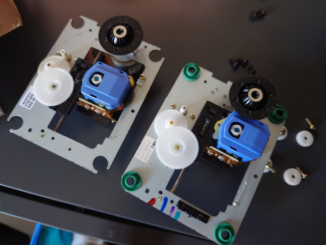

Das Bild zeigt nun links das neue Laufwerk aus China und rechts das ausgebaute. Bei beiden ist nirgends ein Hinweis auf Sony zu finden. Ich kann auch sonst keinen Unterschied zwischen den beiden erkennen. Weitere Bilder...

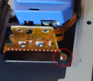

Die Gummitüllen habe ich noch umgesteckt. Vor dem Einbau muss dieser Lötklecks hier noch entfernt werden. Wie gesagt, habe ich bei der ganzen Aktion ein ESD Armband getragen um mich selbst zu erden.

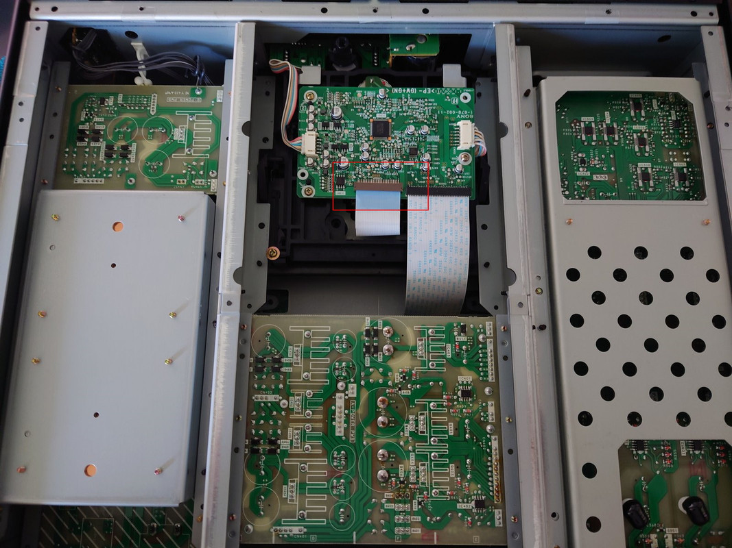

Danach in umgekehrter Reihenfolge das Laufwerk wieder eingebaut. Vorsichtig sollte man auch bei den Flachbandkabel sein. Da ist schnell mal ein Knick drin. Immer langsam und vorsichtig arbeiten. Habe mich dazu entschieden, dieses Flachbandkabel was am Laser steckt, auch von der unteren Platine abzustecken. Dazu muss die Bodenplatte ab, aber man kommt am besten ran. Durch das Laufwerk von oben arbeiten ist heikel und man bekommt nicht vernünftig eingesteckt.

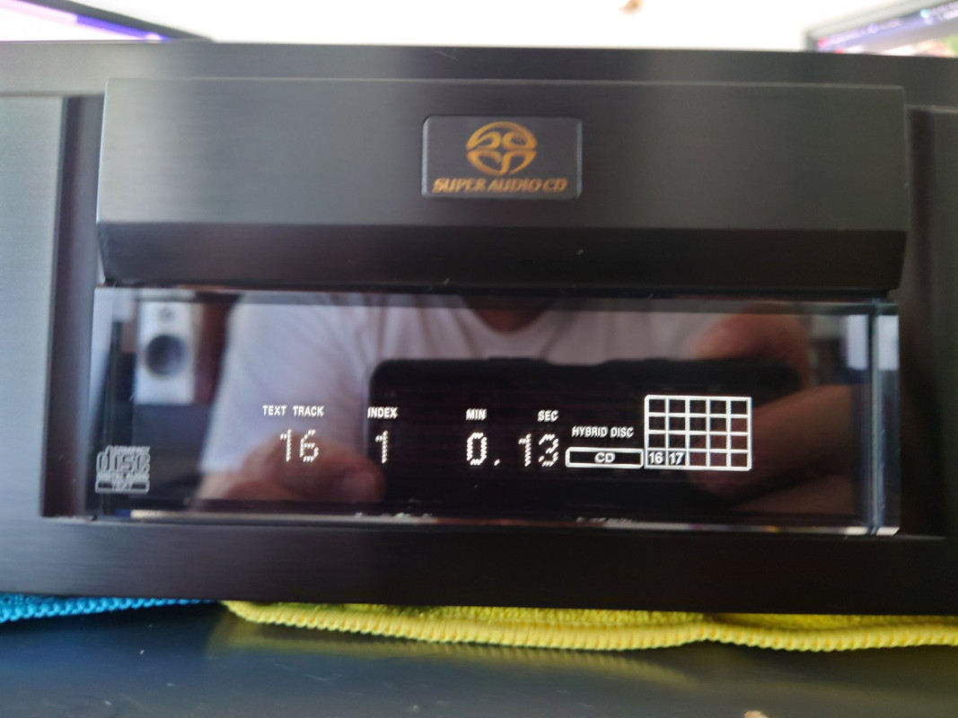

Nachdem ich alles wieder zusammengebaut hatte, der erste Probelauf.
[Bild: 20230907-153057.jpg]
Das sieht schonmal sehr gut aus. Er hat auf Anhieb erkannt, dass es sich um eine Hybrid-Disc handelt, Vorher hat er Hybrid-SACDs nur als CD erkannt. Wie schaut es aus mit der SACD Spur?
[Bild: 20230907-153116.jpg]
Ebenfalls ohne Tadel. In der Zwischenzeit habe ich einige SACDs durchlaufen lassen, wurden alle abgespielt. Wie lange der neue Laser halten wird, wird sich noch zeigen.
