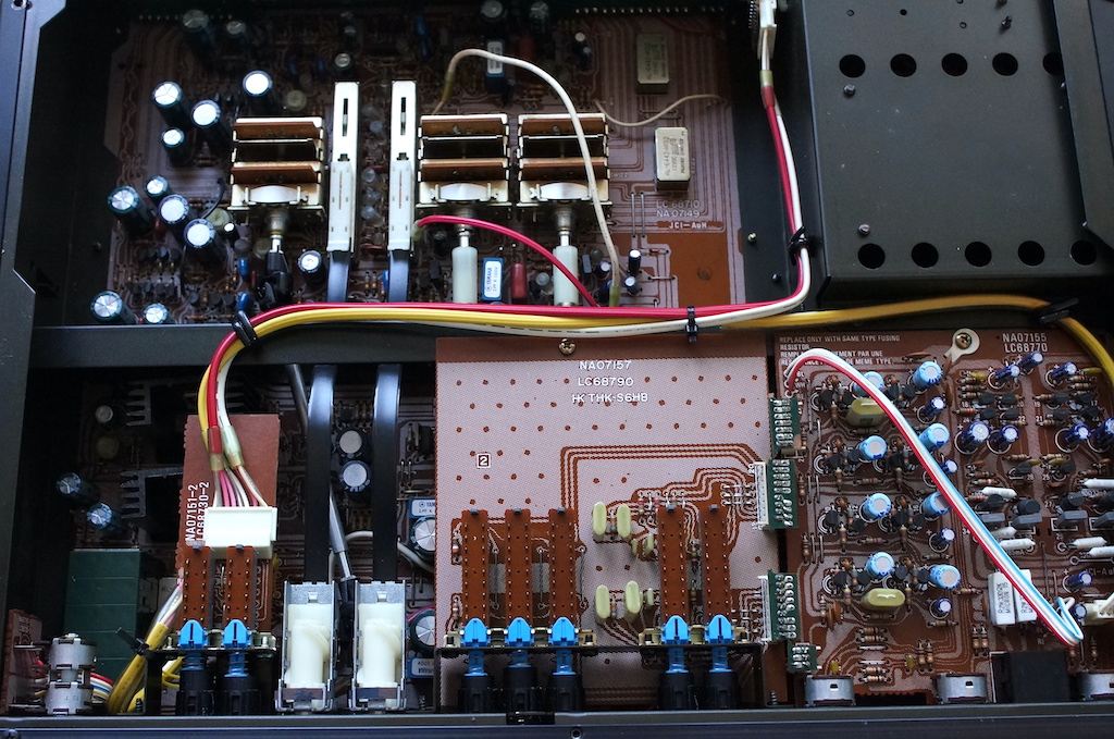

Und der obere Deckel ab nützt dir nix, dann siehst du die Lötseite der Platine. Also unterer Deckel / Bodenplatte muss ab. (Gerät also auf dem Kopf geöffnet werden)
[Bild: DSC03763.jpg]
Der Eingangsumschalter ist oben der mittlere der drei (fast) quadratischen Schalter. Wird durch eine Gelenkstange von vorne bewegt.
Links (Neben den länglichen Schiebeschaltern) ist der Phonoumschalter, rechts der Recordumschalter für Tapedeckaufnahmen. Beide dann mit behandeln.

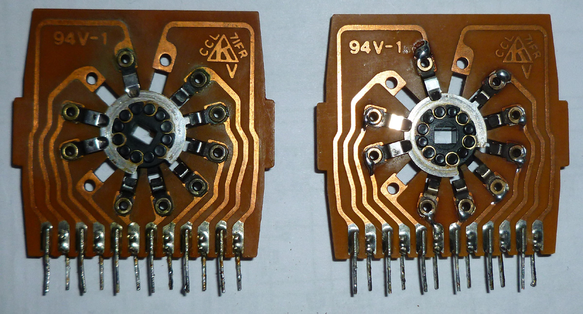

Gerade bei diesen Schaltern hilft nur auslöten und zerlegen. Wenn Du Pech hast, ist eine Kontaktstelle defekt/lose - dort wo "genietet" ist.

Meine Vermutung ist, das dort wo der Schleifer an den einzelnen Kontaktstellen vorbeiläuft, es ein Problem gibt. Die Kontaktstelle ist da jeweils genietet - von da geht der Kontakt an die Lötstifte des Schalters - die Nietstelle wird wahrscheinlich lose sein und somit keinen richtigen Kontakt zum Lötstift mehr haben.
Aber, das alles sieht/weiß man nur, wenn der Schalter zerlegt wird - vielleicht ist es mit einer gründlichen Reinigung getan  Denker

(02.10.2023, 18:30)Daywalker schrieb: Doch, die sind da oben offen und mit viel Glück kann da ein Spray helfen.
Wie man Kontaktprobleme an diesen Schaltern nachhaltig beseitig habe ich hier mal gezeigt: Klick!
Nunmehr knapp 4 Jahre später funktionieren die so instandgestzten Schalter immer noch einwandfrei, die C-4 ist seit der Instandsetzung im täglichen Gebrauch.

Genau das meinte ich, du hast bei deiner C-4 auch schon die Kontaktstellen nachgelötet.
Ich bleibe dabei - viel Arbeit !  Oldie
