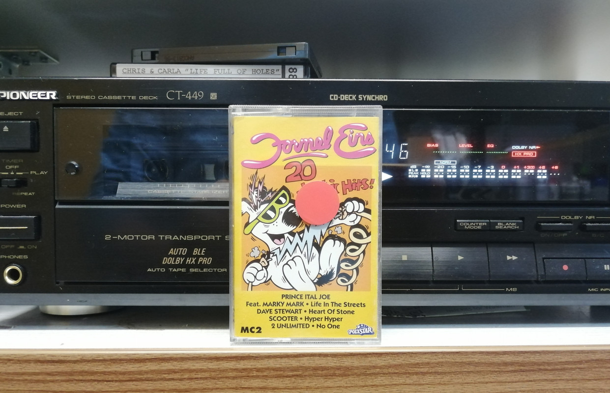

Könnte jemand von Euch mir eine MC reparieren wo das Band am Anfang gerissen ist ?
[Bild: MC-GERISSEN.jpg]
Bitte dann per PN alles weitere, vielen Dank.
Gruß Christoph

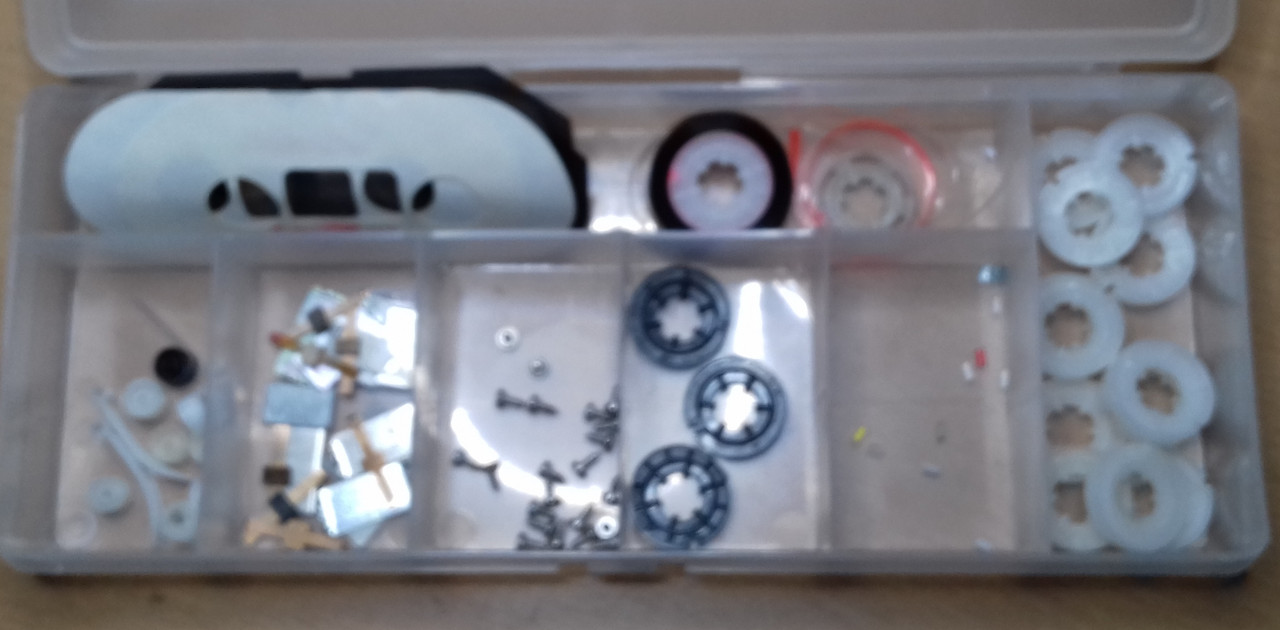

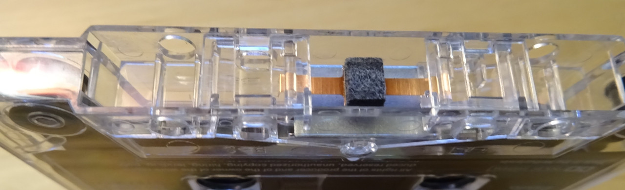

Wie bekommt man diese drei Teile zu einer passenden Einheit und welche Werkzeuge benutzt ihr ?
[Bild: 20150419-105447.jpg]
An dem Pinnökel habe ich schon so manchen Fluch ausgestossen.
Wenn man keinen Bock drauf hat finde ich das kleben der Vorspannbänder viel schneller zu bewerkstelligen. Deswegen habe ich auch immer einen kleinen Vorrat mit 4-5cm Band dran.  Tease
Bin sehr gespannt wie die Profis hier vorgehen, ich lerne da immer gerne dazu auf diesem Gebiet.

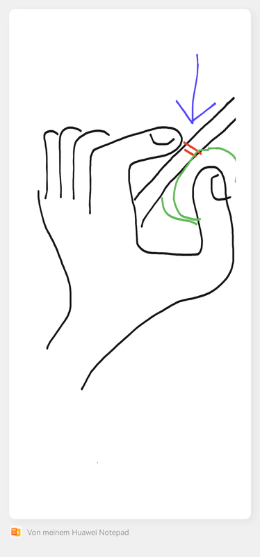

Das ist zwar etwas fummelig aber doch recht fix zu machen.
Ich lege das Vorpannband auf den Wickel und fixiere es zwischen Daumen und Zeigefinger.
Ich schiebe das Band ein Stück weiter, damit ich nicht die bereits geknickt alte Stelle verwenden muss.
Dann platziere ich den kleinen Pinökel mit einer Pinzette an die Stelle wo die Kerbe ist und fixierte ihn ebenfalls zwischen Daumen und Zeigefinger. Dann drücke ich den Pinökel mit zB der Spitze eine lr Flachzage in die Nut.
Überstegendes Vorpannband abschneiden unf fertig.
Sie meine Skizze unten :
[Bild: Notepad-202310251328-07307.png]
