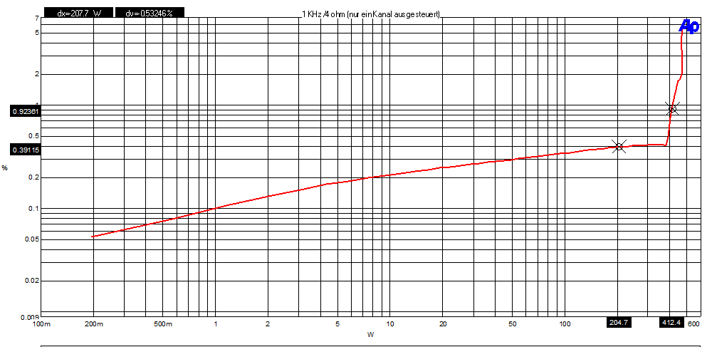

In der Regel steigt der Klirr mit steigender Leistung an, die Fundamentale aber auch. Das Accuphase Diagramm (praktisch bei  fast  alten Messungen)  zeigt vermutlich THD&N vs. Output Power, nicht aber THD Vs. OP. Konnte in den 70ern und 80ern nur "zu Fuß" gemessen und eingetragen werden.
AP hat die Messung von THD VS Power erst mit dem ATS2 und dem 2700er eingeführt. Ältere Modelle bietren das nicht an, während man ab dem 2700er  auch die einzelnen Harmonischen
(K2 - KX ) separat  oder eben THD vs Power darstellen kann.
Die 1KHz Messung im Bild wird  im unteren Bereich (links) durch Rauschen und Brummen dominiert. Mit steigender Ausgangsamplitude werden diese Störungen im Verhältnis (!) zum Nutzsignal immer schwächer, obwohl THD steigt. Die 20 Khz Messung ist weitgehend THD "dominiert".
Die beiden anderen nicht.
Es gibt natürlich auch Verstärker, die sich nicht an diese Eigenschaft halten, und schon von Anfang an dominant klirren, aber das sind Aushahmen, z.B. mit Flachen drin.
Da geht es von Anfang an bergauf. Auch wenn man THD & N darstellt.
Z.B. hier...recht kräftig:
[Bild: 4ohm.gif]
