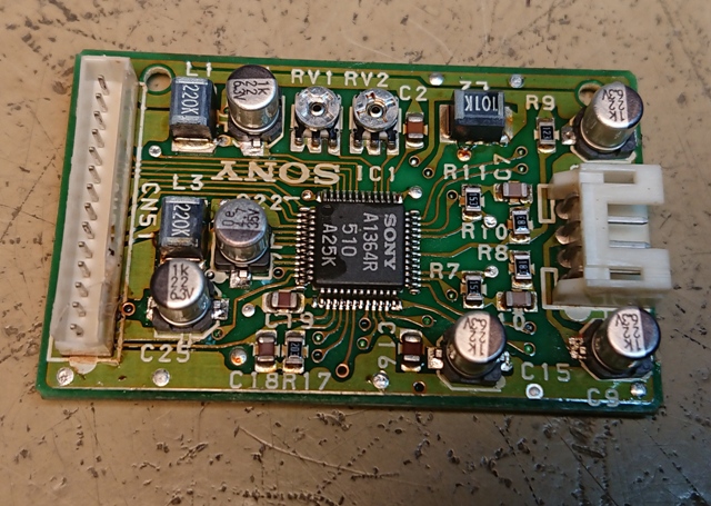

Hört sich sehr nach Head Amp an.
War jedenfalls bei meinem 57er so.
Hast PN
Micha
Den Kopfverstärker sollte man auf jeden Fall öffnen, und die SMD AL-Elkos wechseln. Sind nur ein paar, aber sie können undicht werden, und deren Elektrolyt das Platinchen zerfressen.

[Bild: Head-Amp-3.jpg]
Hier kann man die Werte gut erkennen, es gehen wohl auch Tantal, die lassen sich leichter löten, gibt es bei R****t.
Wichtig ist, die Platine penibel von den Resten der alten Elko zu befreien bzw. zu reinigen.
Gruß Mario
