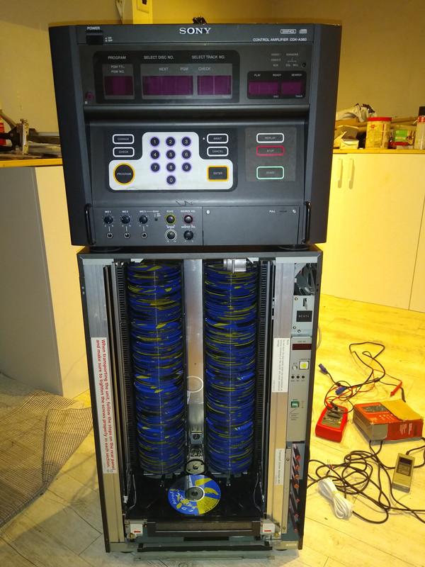

Hallo, habe diesen Beitrag gefunden und habe dazu ein paar Fragen.
Ich  habe bei Ebay wahrscheinlich das Nachfolgemodell des erwähnten 3300 Systems erstanden. Diese Kombination besteht aus einem Wechsler(CDK-P360) und einem Verstärker (CDK-A360).Im Wechsler sind 300 originale CD s vorhanden.Leider gibt es keine Bedienungsanleitung, nicht einmal
Sony kann eine Auskunft geben.Nur das es aus dem Jahr 1994 ist.Kann mir jemand vielleicht hier im Forum weiterhelfen?
[Bild: IMG-20201028-180131507.jpg]
