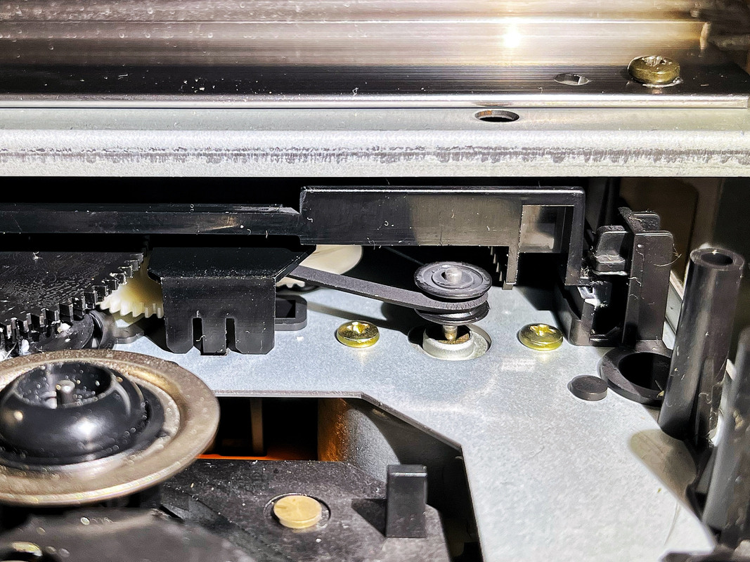

Hallo & guten Abend ins Forum,
ich melde mich mit einigen Ergebnissen zurück.
1. Es ist nicht der Umschalter am Laufwerk > Idee von radioharry
2. Es ist nicht der Laser > Idee von scope & HiFi
Mittlerweile habe ich das Gerät und geöffnet -vorher natürlich das Servicemanual organisiert:
[Bild: 0.jpg]

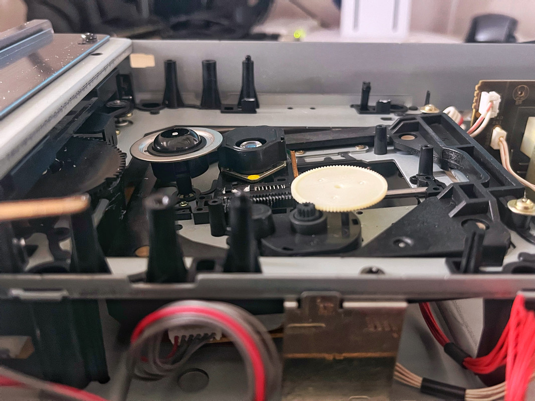

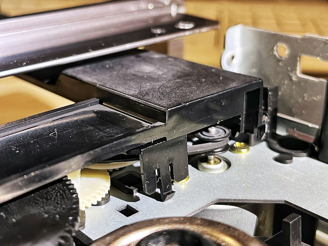

  • Es zeigt sich, daß der CD-Teller nicht gehoben wird:
[Bild: 1.jpg]
[Bild: 2.jpg]
Wenn ich ihm manuell behilflich bin, klappt es:
[Bild: 3.jpg]

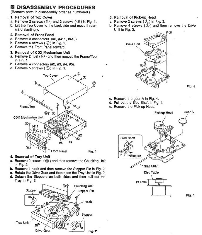

  • Zunächst wollte ich die komplette CD-Einheit gem. Servicemanual ausbauen.
  • Stieß allerdings auf einige Hindernisse, auf die ich später noch zu sprechen kommen werde.
  • Habe dann das Gerät wieder komplettiert und beim Anschließen hob sich auch der CD-Teller selbständig
  • Es konnten mehre CD abgespielt werden.
  • Nach ca. 1/2h ohne Betrieb ergibt sich der gleich Fehler womit ich wieder am Anfang bin.
Anbei vorab die wichtigen Bilder aus dem Service-Manual:
[Bild: Zwischenablage01.jpg]
[Bild: Zwischenablage02.jpg]
[Bild: Zwischenablage03.jpg]

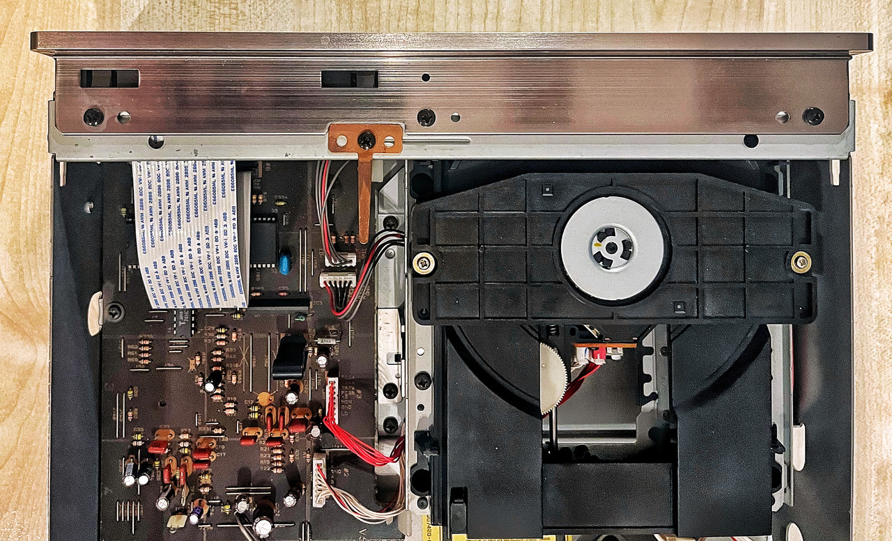

Noch ein kurzer Blick ins Innere:
[Bild: 5.jpg]
[Bild: 6.jpg]
Nun zu meinen Fragen:

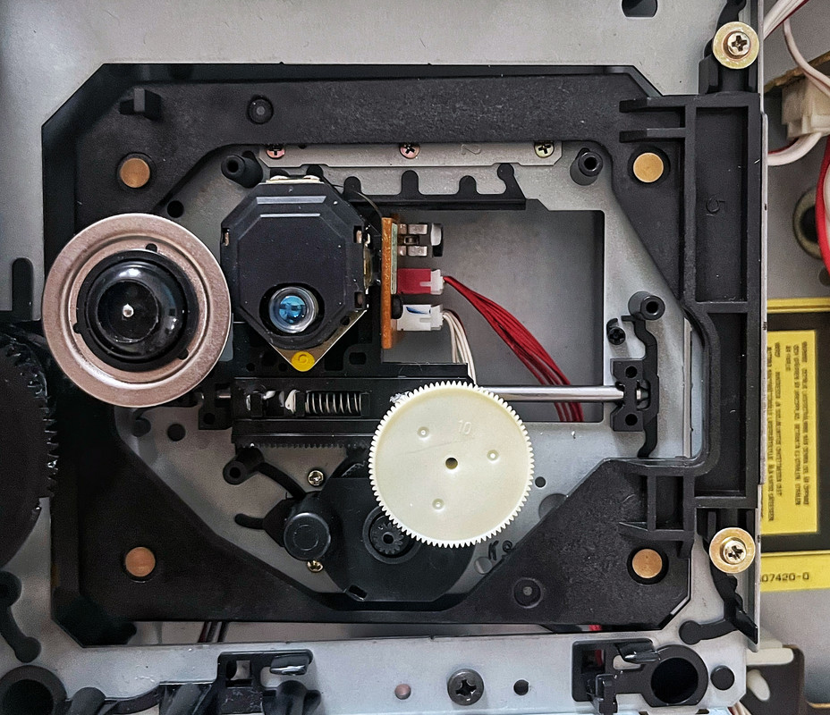

  • M. E. hebt ein Motor den CD-Teller
    Was ist wohl das Problem?
  • Vermutlich muß ich ja die CD-Einheit ausbauen.

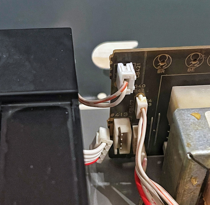

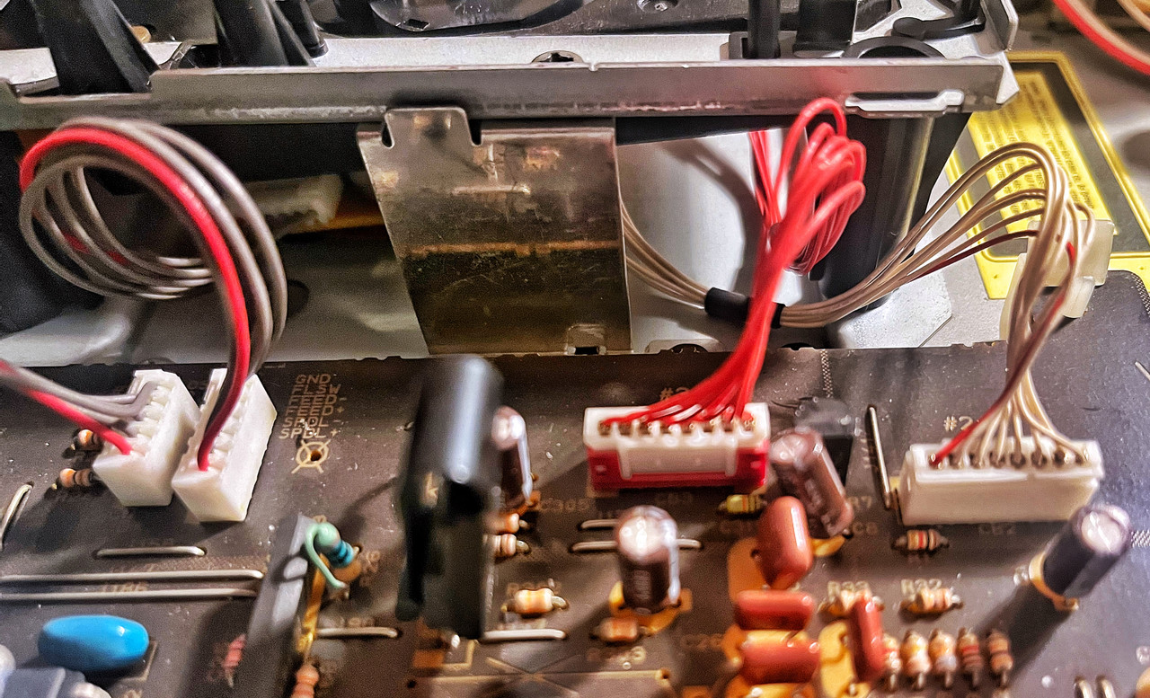

    Hier kommen einige Verbindungen ist Spiel die gelöst werden müssen.
    Eine habe ich gelöst. Bei den anderen bin ich mir nicht sicher, ob das Steckverbindungen sind und wie die zu lösen sind
    Somit meine Frage, wie kriege ich die lose?
    Bilder hierzu:

Bei dem Stecker CB421 müssen die U-Förmigen Bügel zur 1 hin leicht geöffnet werden.
Bei den anderen beiden nutze solch ein Werkzeug (Chip-Zieher) :
[Bild: 20240115-203212.jpg]
  • Radiohoerer
Das weiße Fachbandkabel mit der blauen Beschriftung kann man (möglichts gerade) einfach aus der schwarzen Buchse rausziehen.
  • Radiohoerer
Laderiemen ist hinüber. Der ganze Klimbim kann drin bleiben, es muss kein Stecker gelöst werden und kein Laufwerk ausgebaut werden. Die Bridge mit dem Clamper kann abgeschraubt werden, die Schublade laut obenstehender Anleitung ausgebaut und die Abdeckung Nr. (3) im letzten Explosionsplan entriegelt, und zur Seite geschoben werden. Darunter befindet sich der Laderiemen.

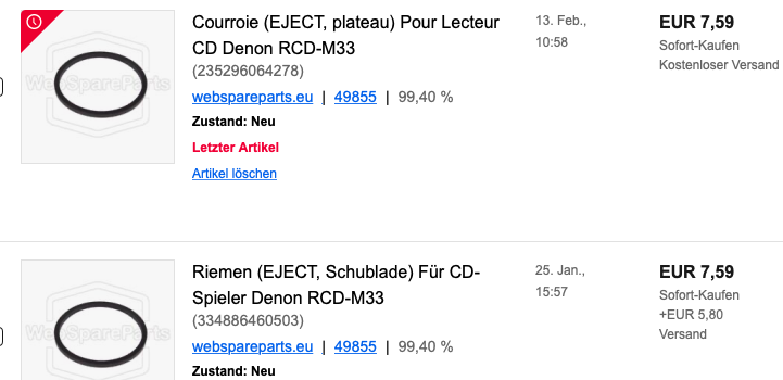

das ist ein guter Hinweis, weil der Laderiemen nicht nur die Schublade raus/rein fährt, sondern dann auch die Mechanik "hochfährt" in die richtige Position.
Habe gerade nen DENON RCD-M33 CD-Receiver auf dem Tisch, mit selbem Symptom.
[Bild: DSC04117.jpg]
mit etwas Fingerunterstützung beim "CD-Lade schliessen" am Zahnrad vorne gehts...
hab mal in PT geordert..
[Bild: Bildschirmfoto-2024-01-16-um-12-13-45.png]
habe übrigens den "französischen" genommen. soll einer verstehen mit dem Versand.. bestimmt wg EU. Grin der "Italienische" hatte 5.99€ nach DE gekostet...

der Laderiemen ist nun endlich gefunden (auf der Explosionszeichnung habe ich den nicht gesehen):
[Bild: 134-D3048-922-D-4-CBF-8-C8-F-B01-F03-B25051.jpg]
[Bild: 51-E9-E982-439-D-42-DD-8-E8-C-9-B72814-BD5-AD.jpg]
Der ist tatsächlich richtig altersschwach.
Ich werde einen neuen ordern und nachfolgend einbauen.

Guten Abend ins Forum,
danke für alle sachdienlichen Hinweise.
An gestrigen Freitag ist der Riemen eingetroffen.
Auch wenn ich berufsbedingt schon ziemlich platt war, wollte ich es wissen.
Ja, es ist der Riemen.
Ja, ich habe ihn mit etwas Frickeln und Fingerspitzengefühl wie beschrieben eingebaut bekommen.
Es läuft. Nach nach ausführlichem Test.
Kann ich sagen: Und läuft - und läuft - und läuft.
