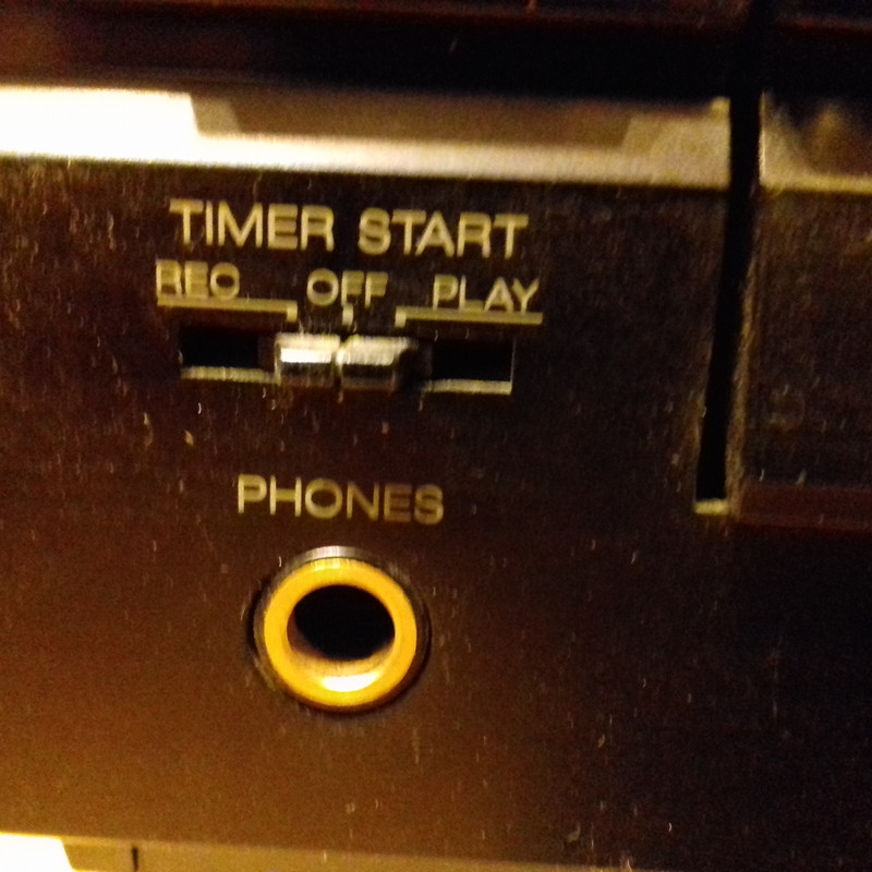

Prüfe einmal ob der Schalter I.O. ist
[Bild: 20251006-223453.jpg]

Oha ..der stand auf Rec. Das war das Problem? Unter Timer versteh ich ja immer was anderes.
Dachte, das wäre nur mit dem Komplettsystem relevant.
Dann muss ich wohl doch mal die Anleitung runterladen.
Danke dir!

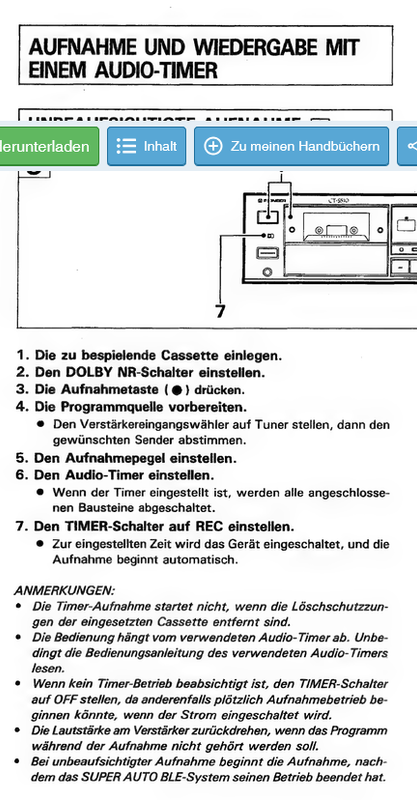

Es ist wohl so gedacht, dass das Deck über einen externen Timer eingeschaltet werden sollte und dann in der Betriebsart startet, die vorher über den Wahlschalter eingestellt wurde.
Hab mal zur Vervollständigung den Schnipsel aus der Anleitung gescreenshoted:
[Bild: deck.png]
