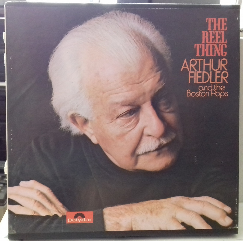

Hallo Frank
Hier ist ein original 4-Spur Band welches ich zum Testen nutze.
[Bild: 20240217-131458.jpg]
[Bild: 20240217-131518.jpg]
Dies kann ich Dir Leihweise zukommen lassen, wenn es Dir hilft.

Hallo Werner,
besten Dank für das Angebot aber bei meinem Pech reist das Band o.ä. Aber eine gute Idee, werde mal versuchen mir dahingehend etwas zu besorgen.
LG Frank
