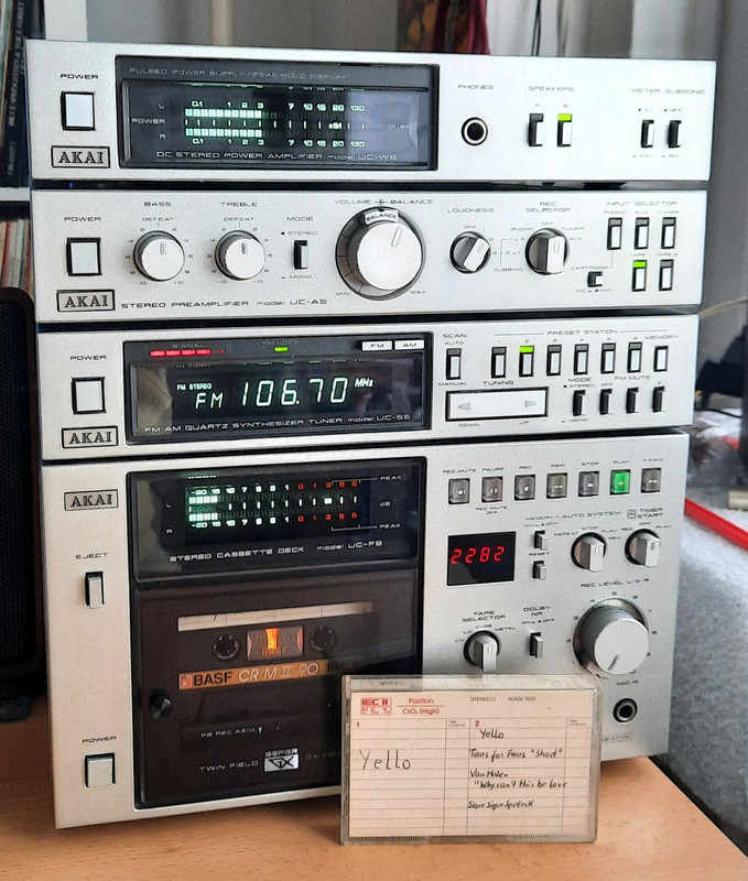

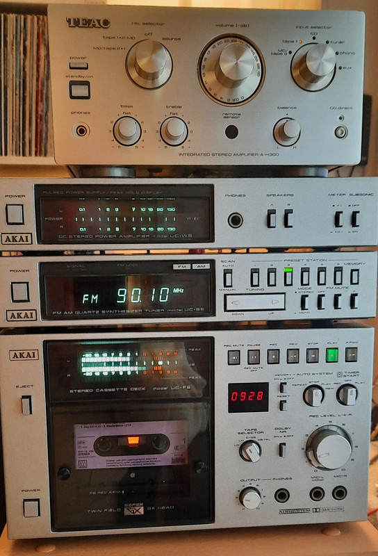

(07.03.2024, 17:34)UriahHeep schrieb: Heute kam der reparierte Pre von Armin zurück und ich war sehr gespannt die Endstufen VU zu sehen.
Unter der Woche war die Anlage noch provisorisch am TEAC angeschlossen.
Neu:
[Bild: 20240307-154612.jpg]
Alt:
[Bild: 20240229-170500.jpg]
Also alles genauso angeschlossen wie vorher und nun bin ich todunglücklich.

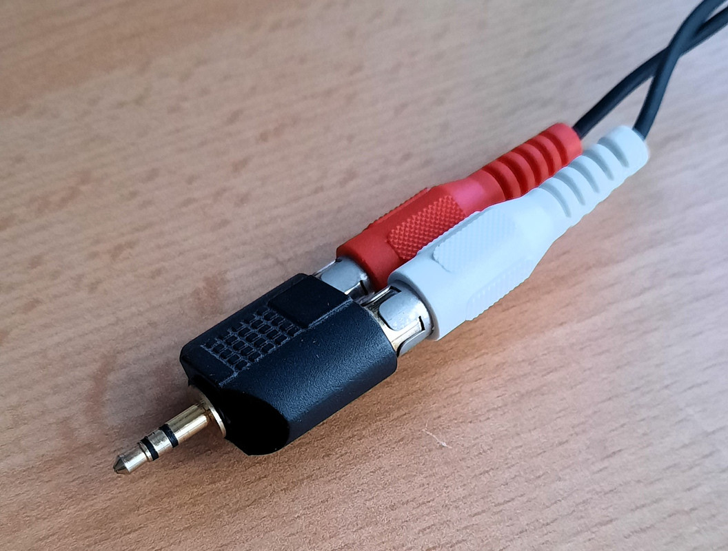

Der PC-Anschluß an Aux hat ein derartig lautes Brummen das alles überlagert. Das steckte so vorher im Teac:
[Bild: 20240307-154715.jpg]
Nimm ich das aus dem PC raus ist alles normal. Was kann ich nur tun? Der Pc ist schon wichtig für YT, Filme usw.

(09.03.2024, 12:30)UriahHeep schrieb: Das ist sehr schnell gewesen.  Thumbsup
Eben angekommen. Mit gleicher Post noch ein neues Kabel was ich mir gegönnt habe um den Cinch/Miniklinke Adapter zu umgehen.
Schnell beides ausgepackt und angeschlossen. Kann man ja nichts bei verkehrt machen. Was soll ich sagen? Das Brummen auf AUX wo der Pc dran hängt brummt wie vorher, vielleicht minimal leiser. In Abhängigkeit des Volumeknopf eben auch leiser bis lauter.
Jetzt weiß ich nicht weiter.  Flenne
Da ja Schreibtisch, Pc unten drunter und Anlage oben drauf und das bisher nie vor kam bei allen Anlagen vorher - der PC derselbe muss es für mein Verständnis an der Anlage liegen. Weiß auch nicht wie ich künftig neues kaufen kann um vorher "Brumm" auszuschliessen. Denn darauf wird es leider hinauslaufen.
[Bild: 20240309-120031.jpg]
[Bild: 20240309-120130.jpg]

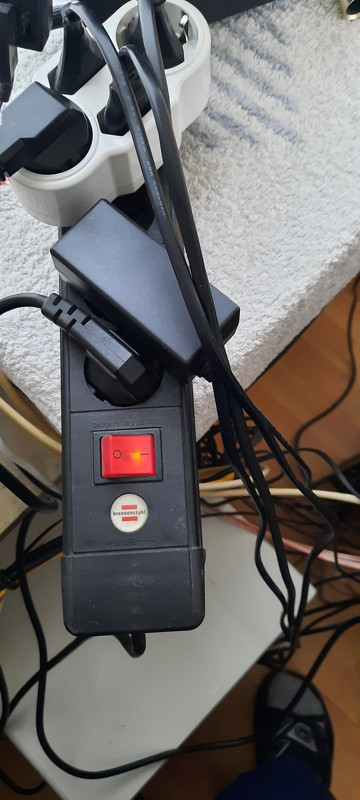

Was für eine Steckerleiste benutzt du ? Ist das was halbwegs Gutes ? Kann die evtl defekt sein ? Hast du vielleicht vor ewigen Jahren mal irgendwo die Erdung abgeklebt, weil irgendwas gebrummt hat und es vergessen? Verlängerungskabel ?
Hatte gerade einen Fall, dass in einer Studioinstallation eine USB-Verlängerung steckte, die seit Jahren vergessen war, weil sie hinter den Racks lag und funktionierte, dann kam ein neues Gerät und nichts ging mehr...Langes USB-Kabel statt der Verlängerung dran und alles war schön. Hat aber Tage gedauert, das zu finden, weil es keiner auf'm Plan hatte, dass das nicht ein langes Kabel war. Das nur als Beispiel, dass jedes Detail wichtig ist...
Und dann am besten in einem eigenen Faden im Rep-Bereich weitermachen...das wird ja nun erstens doch etwas aufwendiger und zweitens unter einer Überschrift wie "Anlage entbrummen" vielleicht ein schönes Beispiel für gemeinsame Fehlersuche und -lösung.
An der Antenne lag es wohl nicht da ja analog Kabel hier abgeschaltet wurde. Deswegen nur ein Stück Draht hinten drin um die grundsätzliche Funktion des Tuners zu prüfen.
Habe alles vom Netz genommen und dann die sechs Anschlüsse (4x Akai,  Pc + Monitor) an eine andere Steckdose mit 5m Verlängerung wieder angetüdelt.
Sieht jetzt grad nicht elegant aus aber darum gehts ja zunächst auch nicht. Ob ich jetzt Stecker dabei gedreht habe weiß ich nicht.
Fakt ist das Brummen ist weg. Der Massetrennfilter bleibt trotzdem dran wenn man das ja so grundsätzlich machen sollte.

Zitat:... die sechs Anschlüsse (4x Akai,  Pc + Monitor) an eine andere Steckdose mit 5m Verlängerung wieder angetüdelt. ...
Schön für Dich Volker, nur die Ursache für den Brumm an der ersten Steckdose ist weiter so unklar wie die Antwort auf die Frage, warum es jetzt nicht brummt. Es könnte jetzt auch ne Schutzleiter- (Masse-)verbindung fehlen, aber das sind auch nur Vermutungen.
[Bild: icon_e_sad.gif]
Holger, da magst du durchaus Recht haben. Ich habe mich davon leiten lassen das vorher zumindest 2 verschiedene Steckdosenanschlüsse waren und mir erschien es einfacher erstmal alle an einen Stecker zusammen zu führen.
Du meinst die Variante mit jeden einzelnen Gerät von dem Pre abtrennen. Das habe ich aber eben nicht bedacht und möchte jetzt auch nicht nochmal rückrüsten.
Aber dein Einwand ist berechtigt.
Ok, das mit den ursprünglichen zwei Steckdosen habe ich wohl überlesen, der Leitungswiderstand zwischen denen könnte den Brumm erklären.
Garantiert. Deshalb ist und bleibt das auch die...
